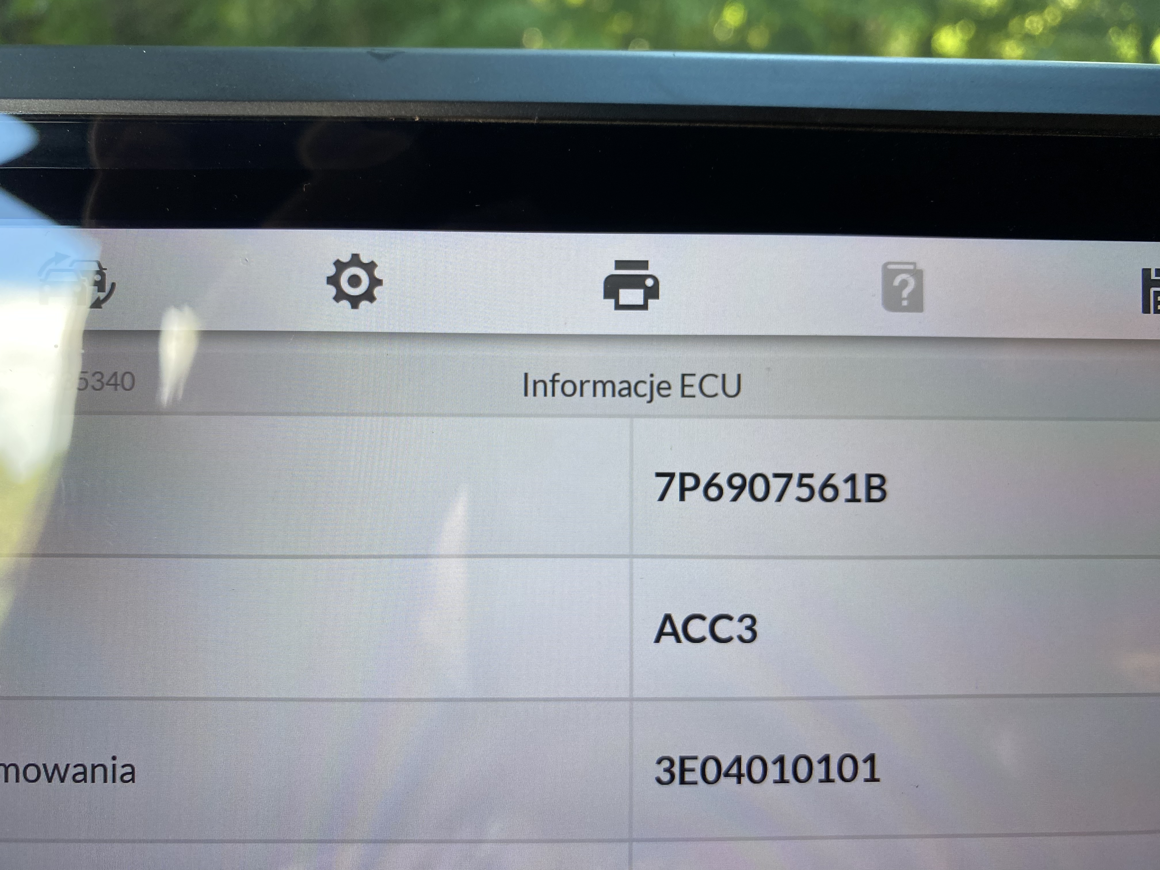

    Mam problem z vw Touareg 2014 a mianowicie nie działają radary są dwa. Bledy jakie są to B200ff0 i U140000. Zasilanie do radarów dochodzi 12v po wpięciu radarów sterownik widzi jedynie 2v i wywala błąd wewnętrzny i zbyt niskiego napięcia. Proszę o poradę. Napięcia na wyjętej wtyczce z radaru wynosi 12v oporność pomiędzy pinem 8 a 1 czyli masa i zasilaniem jest około 20ohm

    Zmierz napięcie na podłączonej wtyczce. Albo będą uszkodzone radary albo wiązka przez którą spada napięcie. Dobrze by było zmierzyć prąd pobierany przez radary, było by wiadomo czy robią zwarcie.

    Wiem co robię i nie mierzyłem pod napięciem sprawdzałem czy nie ma zwarcia pomiędzy przewodami i wyszło ze oporność jes 20 ohm i miernik wskazywał zwarcie przy tak niskiej oporności
    Zasilanie do radarów dochodzi przed wtyczka jest 12v na obu radarach
    Błąd mam w komponencie

  • #17 20141712
