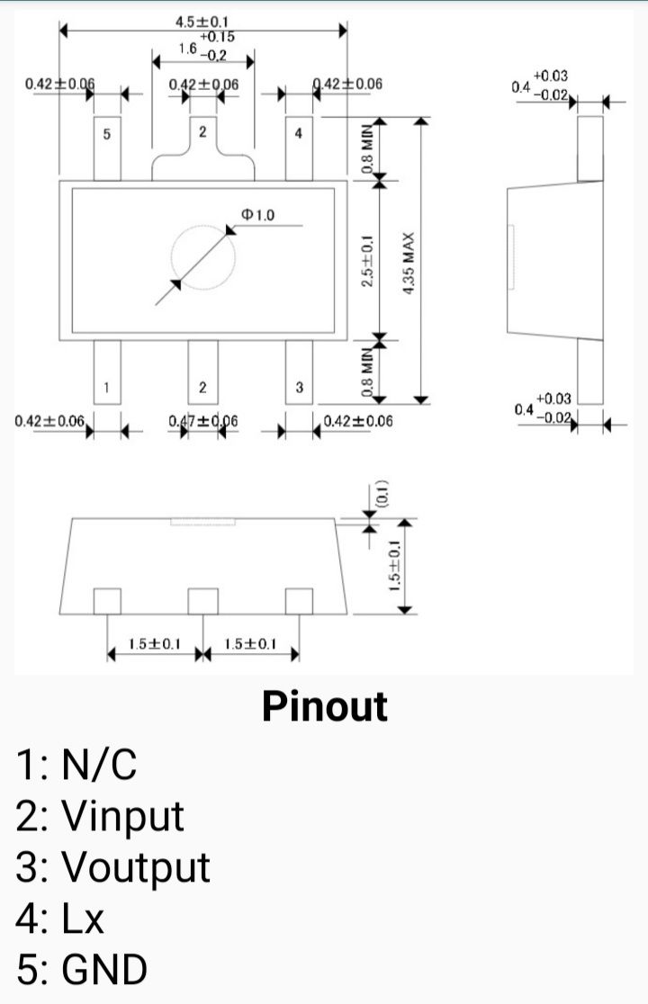

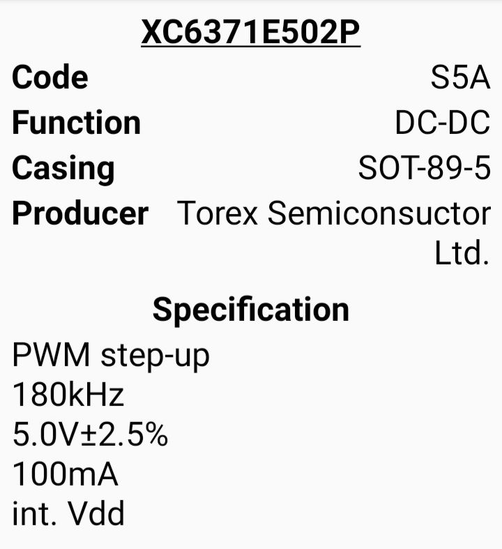

    abuhamza
    Specjalista AGD
    Indukcja Sharp KH-6I27CS00-EU - uszkodzony element S5A Indukcja Sharp KH-6I27CS00-EU - uszkodzony element S5A
  • #3 20138089
    Wiesiu
    Dzięki za szybką odpowiedź ale to chyba nie ten element. Steruje wentylatorem.
    Taka identyfikacja wyszła załączam foto.Nóżki 1,2 i 5,6 są na płycie zwarte.

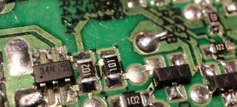

    Wiesiu
    Mój ostatni post nie był precyzyjny. Płyta startuje na 10 sekund i następnie wyświetla błąd i się wyłącza, po resecie znowu startuje. Możliwe, że wyświetla błąd ponieważ element w zasilaniu wentylatora jest zwarty nie mogę go zidentyfikować 34N, załączam zdjęcie.
