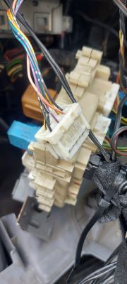

    Witam wszystkich opiszę problem z jakim walczę. Po wyłączeniu silnika i przy próbie uruchomienia nie działała deska rozdzielcza i nie mogłem odpalić. Rozrusznik nie kręcił brak prądu. Działa radio, dmuchawa, awaryjne, światła. Po odłączeniu masy od akumulatora deska zaświecą się i po sekundzie gaśnie jakby coś ja rozłączało. Czy macie pomysł co może być przyczyną? Dziękuję za wszystkie tropy co to może być.

    To zobacz zasilanie z kostki stacyjki czy nie ginie. Żarówką nie miernikiem.

    Problem rozwiązany. Chciałem sprawdzić żarówką kostkę stacyjki po podłączeniu zarowki pod jeden z przewodów nagle deska się zapalila i samochod można odpalić. Tak naprawdę nie wiem co było przyczyną stawian na zblokowany immobilizer.

    Masz uszkodzoną kostkę stacyjki, poruszyłeś, zadziałało ale usterki nie usunąłeś. Nie ma ona nic wspólnego z immo. Immo i reszta po prostu nie dostaje zasilania.

    Niestety wymieniłem kostkę stacyjki i nadal jest to samo brak reakcji na desce. Teraz po sprawdzeniu żarówką nic się nie dzieje.

    To nie immo tylko brak zasilania. Żarówka w dłoń i sprawdzasz czy zasianie dochodzi do kostki i czy z niej wychodzi. To naprawa na 20 minut.

    Kostkę sprawdziłem prąd dochodzi i wychodzi

    A może być któryś przekaznik uszkodzony? Z tego co wiem to jeden jest odpowiedzialny za zapłon znajduje się z tyłu w skrzynce z bezpiecznikami

    Wie może ktoś co to za luźna kostka przy bezpiecznikach?
    Teraz napiszę co i jak a mianowicie wymieniłem wszystkie przekazniki na zewnątrz po odłączeniu masy akumulatora i podłączeniu przez chwilę jest prąd na desce ale gasnie na stacyjce jest prąd przestał działać pilot w kluczyku nie mam pomysłu co może być przyczyną
