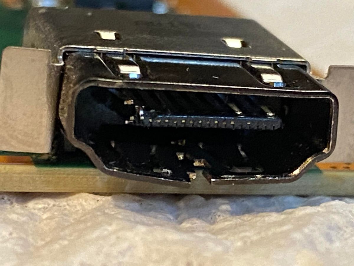

    Przy upadku HDMI w środku tylko lekko się uszkodziło. Podsyłam zdj starego HDMI
    image0 XBOX SERIES X, brak 4K - Zablokowana rozdzielczość 480p
    Ojciec powiedział, że to raczej nie przez HDMI i przypuszcza, że coś z oprogramowaniem. Ściągam właśnie software i wgram go offline z pendrive. Może coś zaskoczy

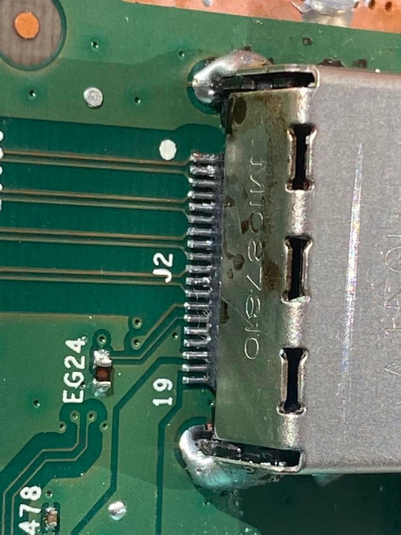

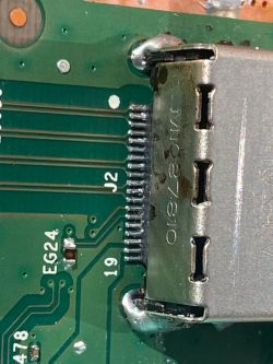

    Podsyłam jeszcze zdj HDMI po wlutowaniu.
    Zauważyłem jeszcze, że na opcji wykrywania obrazu " wykrywanie automatyczne " nie poza tym, że jest 480p to jeszcze nie działa dźwięk.
    Włączając opcje wykrywania obrazu na sztywno HDMI, tą gdzie działa 1080p, dźwięk działa normalnie

    Masz uszkodzony skaler lub booster HDMI, ewentualnie problem z gniazdem HDMI, jego lutowaniem lub zerwane ścieżki. W zasadzie tyle w temacie. Konsola nie odczytuje EDID z tv i nie działa automatyczne wykrywanie. Co prawda, coś mi świta ze 4K powinno działać przy ręcznym wymuszeniu rozdzielczości, ale na 100% pewny nie jestem. FHD działa na 100%. Ogólnie rozumiem ze wszystko sprawdzone, elementy czy jakieś nie odfrunęły przy ługowaniu itp. Czy któraś z żył SDA/SCL nie jest zwarta do masy, ma taki sam spadek napięcia względem masy itd? Lutowanie na fotce niestety nie jest najwyższych lotów.

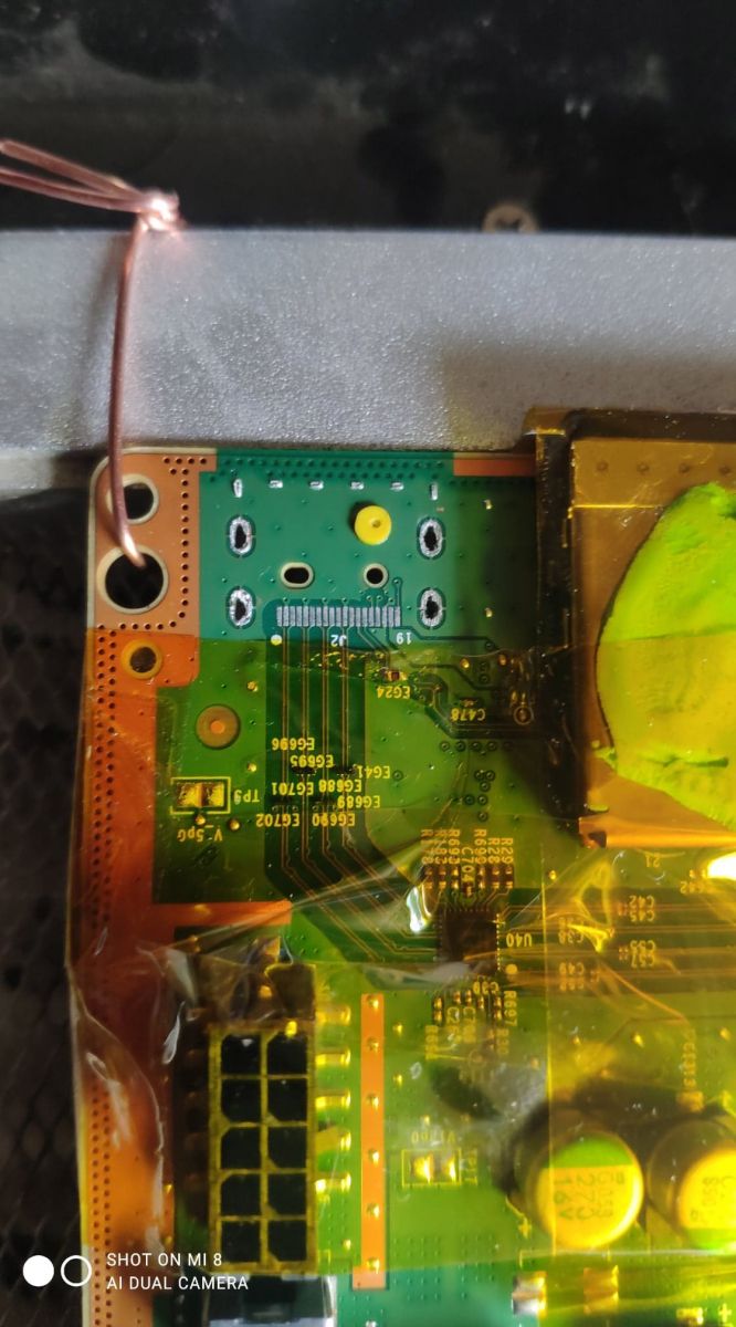

    Dziwne trochę bo spadł tylko z 30cm wysokości na wykładzinę i w porcie HDMI urwał się tylko kawałek w środku.
    Lutowanie było powietrzem a przed lutowaniem reszta elementów została zabezpieczona folią kaptonową ( patrz zdj )
    Dziwne trochę, że tak się stało bo to nie była z pozoru jakaś poważna usterka ani poważny upadek konsoli

    Wystarczy ze podczas wyrywania przewodu z portu doszło do jego „przekoszenia”
