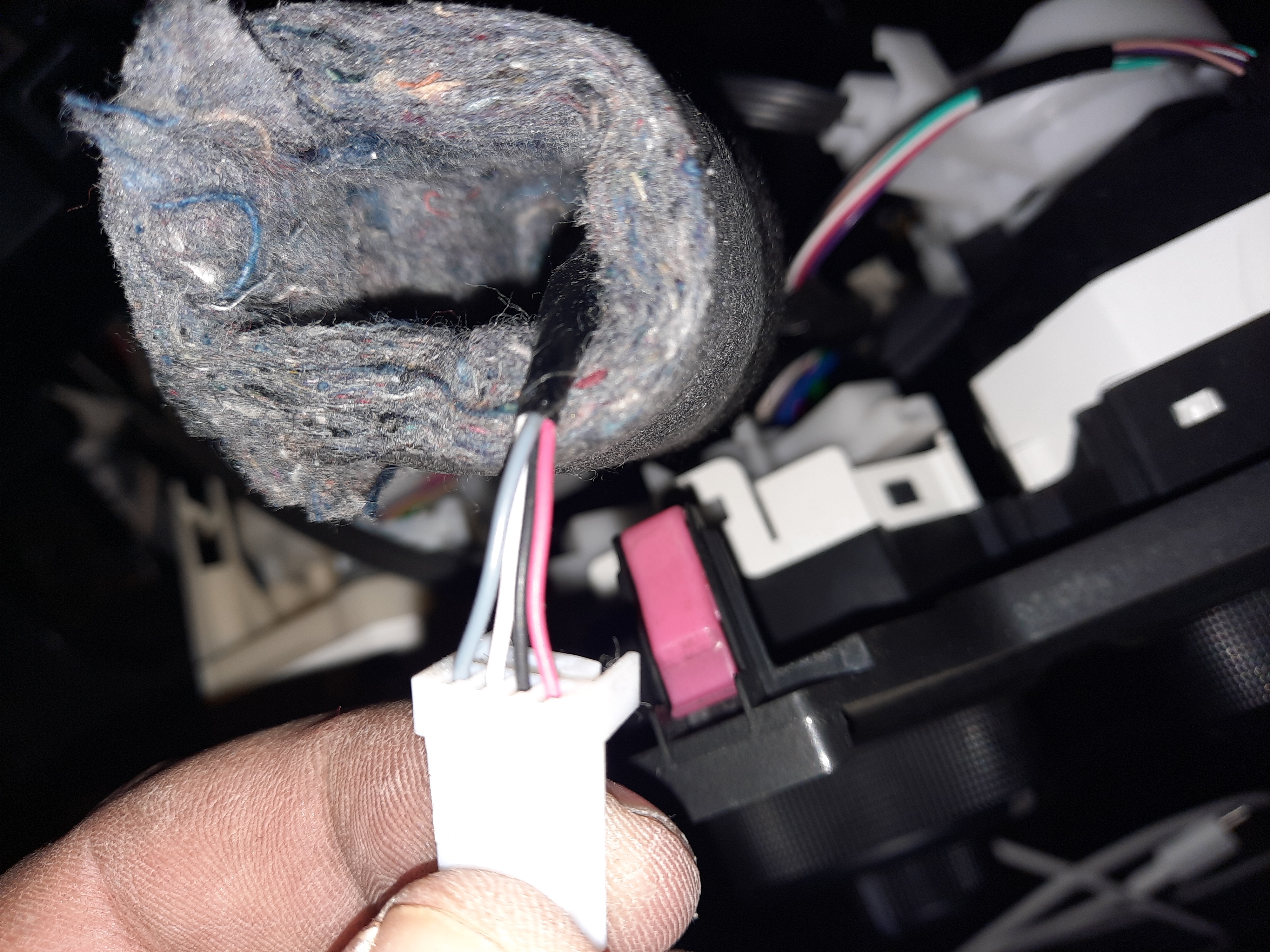

    Cześć,
    Mam zestaw głośnomówiący jak na załączonym zdjęciu z wbudowanym mikrofonem zamontowany w Toyocie Yaris z 2019 roku. Niestety nie da się prowadzić rozmów, gdyż nie jestem słyszany, chciałem kupić nowy mikrofon i podłączyć do instalacji obecnego. Większość dostępnych mikrofonów dodatkowych ma 2 przewody w mojej instalacji jest 4 piny, jak na zdjęciu. Macie pomysł jak to ogarnąć? lub jaki mikrofon kupić, żeby udało się to podłączyć.

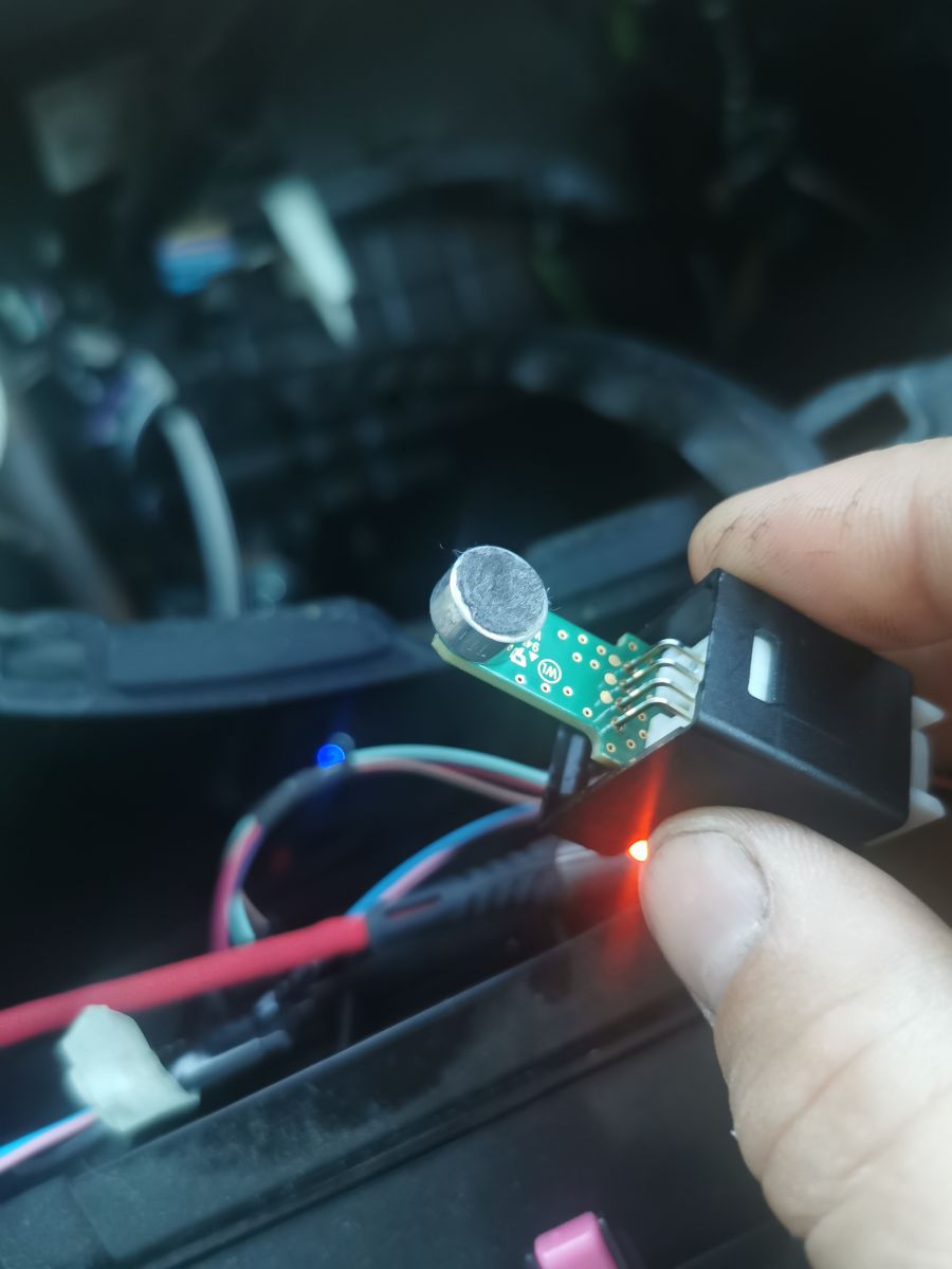

    Mantrak
    Jednym pomysłem, jaki mam, jest rozebranie oryginalnego mikrofonu, odlutowanie go i przedłużenie na kablu lub przylutowanie innego mikrofonu.
    Osoba trzyma mały obwód drukowany z przylutowanym mikrofonem, w tle widoczne są przewody.
