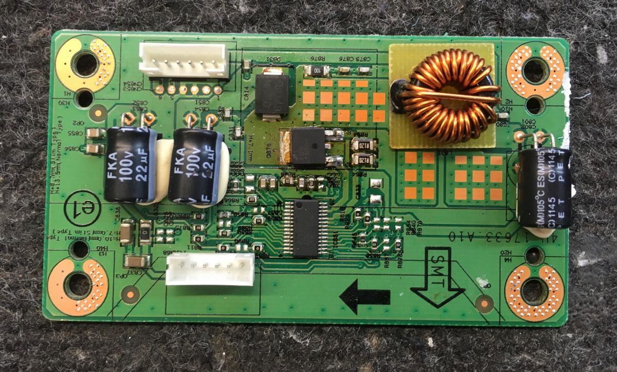

    Witam serdecznie.
    Krótki temat. Martwy monitor. Zwarty Q876 na płytce podświetlanie LED zasilania zwierając zasilacz. Płytka ów to 4H.17633.A10. Uszkodzony tranzystor APM1110N. Wstawiłem innym MOS z diodą 5N50C i grzeje się niemiłosiernie podczas pracy. Płytka jak monitor poległ już miał przegrzany druk w okolicy tego tranzystora z czego wynika iż smażył się już wcześniej. Fotka płytki:
    Asus ML249H - Przyciemniony obraz: Uszkodzony tranzystor APM1110N i przegrzewanie się MOS 5N50C

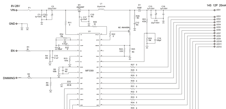

    Przetwornica zbudowana na układzie MP3389:
    (Jak widać na pierwszym zdjęciu przetwornica wykonana w tym monitorze tylko na jednym tranzystorze pomijając M1 wg dokumentacji typowej dla tego układu)
    Bez LED'ów przetwornica wadliwego monitora pracuje i nie grzeje się wcale. Daje ok 50V ale powoli opada. Pod obciążeniem smaży się niemal natychmiast. Napięcie w czasie pracy 44V. Zwarć brak na obciążeniu. Każda z czterech sekcji zasilana zasilaczem serwisowym 30V plus akumulator 12V w szeregu i ustawieniu ogranicznika prądu 30mA powoduje zapalenie podświetlenia i pobór ok 20mA bez przeciążenia (dioda ogranicznika zasilacza nie zapala się). Wszystkie elektrolity zbadane ESR mają bliskie zero. Gdzie popełniłem błąd? Co pominąłem?

    5N50C ma niższy ciągły prąd drenu od APM1110N oraz kilka razy wyższe RDS(ON). Spróbowałbym na początek wymiany na bardziej odpowiedni tranzystor.

    Zmierz oporniki od pin.24 (case TSSOP24) "ISENSE"
    - sa niskoohmowe (chyba 0.12 ohm ) max 0.82 ohm
    Wstaw o wart. > niż o.51 ohm
    Powino być napięcie 45-50V na led"y
    p.s
    poczytaj datasheet układu , rola pin.24
    Mozna wstawić AOD4126/AOI4126 100V N-Channel MOSFET
