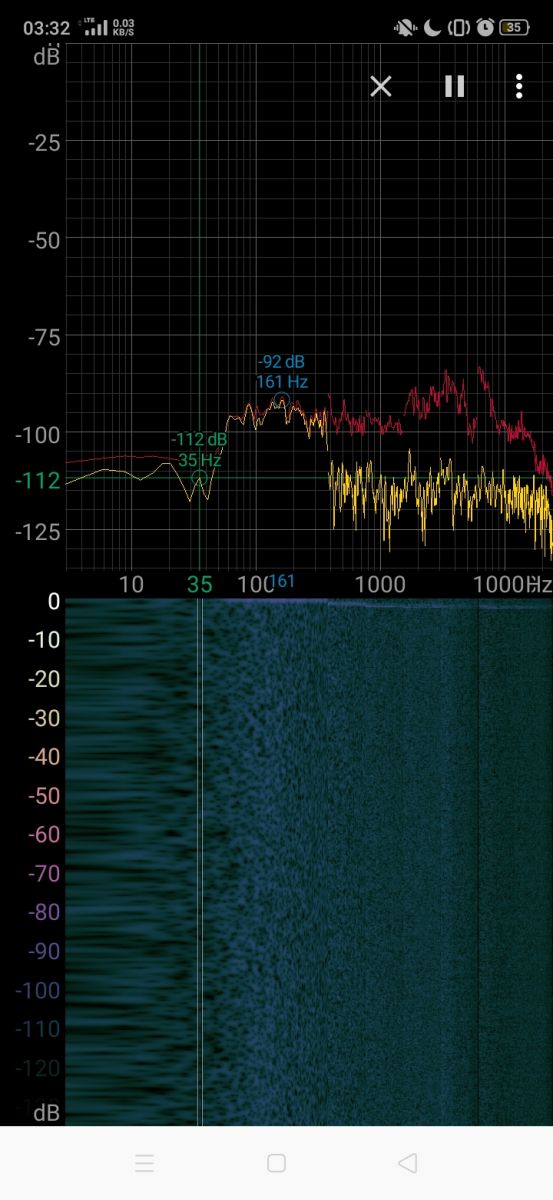

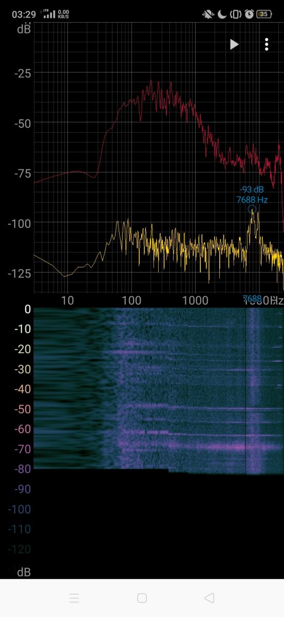

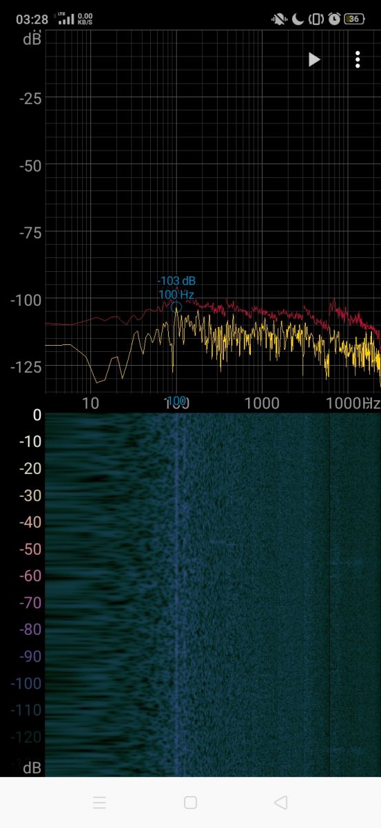

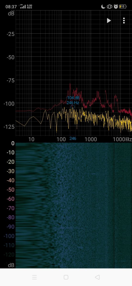

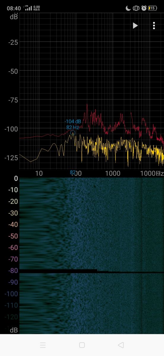

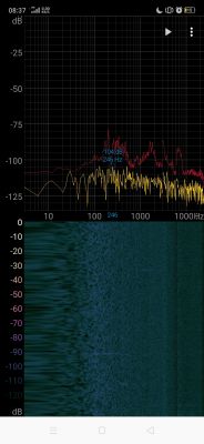

    Buczenie w domu - buczenie niskiej częstotliwości w domu Dzień dobry.
    Proszę o pomoc. Od jakiegoś czasu mam uciążliwy problem, który dotyczy buczenia w domu, są to bardzo niskie częstotliwości. Ja je słyszę i jest to bardzo uciążliwe. Próbowałem już wszystkiego co mogłem, a dźwięk jest dalej niemożliwy do zlokalizowania. Mieszkam na wsi w 10 letnim domu, który jest zlokalizowany na odległej od wsi kolonii 100 m do 200 od domów, a mam ich w okolicy zaledwie 4.
    Wyłączałem prąd w domu, dźwięk jest dalej, jest słyszalny na zewnątrz, a w domu jeszcze bardziej, taka puszka rezystancyjne rezonansowa. Dźwięk jest bardzo niski jednostajny całą dobę. Stopery do uszu nie pomagają, ewentualnie słuchawki douszne. Ale to kuriozum żeby spać w słuchawkach w domu na wsi. Linii energetycznych nie mam. Wieża telekomunikacyjna w odległości 400 m.
    Proszę o pomoc czy może to być dźwięk jakiejś pompy ciepła od sąsiadów którzy mieszkają 500 m od domu? Czy jest jakiś sprzęt żeby zbadać skąd ten dźwięk jest, z której strony dobiega?
    PROSZĘ O POMOC. Może ktoś miał już taką sytuację i podpowie coś.
    Będę wdzięczny za kreatywne podpowiedzi. Pod spodem załączam zdj.z ekranu proszę o podpowiedź ponieważ je się na tym nie znam za bardzo .ale dziękuję za podpowiedź jaka Aplikacje ściągnąć .
    Dziękuję. Buczenie w domu - buczenie niskiej częstotliwości w domu Buczenie w domu - buczenie niskiej częstotliwości w domu

    Jak długo to trwa - około 2lat .całą dobę
    Na początku zakładałem studzienki , rolnik na polu beczki wkopał bo mia rzeczkę przez pole i myślałem że to woda i tak dudni ale jest susza i też dudni .

    Może to nie jakieś narzędzie w wersji profi, ale jest aplikacja np spectroid. Rysuje histogram który można sobie odfiltrować do zakresu interesujących częstotliwości. Jeśli telefon ma dobry mikrofon, to widać tam nawet grubo poniżej 30Hz. Kiedyś bawiłem się tym programem, gdy buczało i nie miałem co wieczorem robić. Widać tam "coś" co rysuje się w takt buczenia.
    Innym razem tylko, że w dzień, też coś buczało, coś jakby kombajn młucił na polu, albo ciężarówka na wolnych obrotach pod domem. Woda w misce generowała prążki, fale na powierzchni w rytm tego buczenia. To chyba nie zwidy.

    W nawiązaniu do tekstu powyżej jestem zainteresowany sposobami pomiaru dźwięków o niskiej częstotliwości. Może poziom jest już powyżej 140 dB.
    Mam prośbę a do kogo mógłbym się zwrócić z takim problemem , aby odnaleźć źródło dźwięku z kad to przychodzi .Nie mogę kierunku sprecyzować a przecież nie będę biegał po sąsiadach i prosił o sprawdzenie każdego urządzenia .
    Będę wdzięczny za pomoc w tym temacie .

    Problem infradźwięków jest o tyle nietypowy, że nie słychać ich w miejscu wytwarzania ale w miejscach rezonansu. Przykładowo jeden budynek będzie cały buczał a w drugim będzie cisza. Czasem poszczególne pomieszczenia w wibrują a inne nie. Trudno podciągnąć ten "niesłyszalny hałas" pod zakłócanie np. ciszy nocnej. No ale gdyby tak było, to interwencja policji byłaby gotowym scenariuszem do kiepskiej komedii. "Panie mi tu buczy, każcie sąsiadowi z bloku obok wyłączyć telepiącą się lodówkę. A i jeszcze zatrzymajcie te turbiny wiatrowe 2 wioski dalej"
    Tu masz kilka podobnych tematów:
    https://www.elektroda.pl/rtvforum/topic1319229-30.html#6653243
    https://www.elektroda.pl/rtvforum/topic112561.html#3150045
    Tu coś po czesku http://www.jesen.cz/clanek17.html
    W kwestii pomiarów to zacznij może od takich miejsc
    https://www.google.com/search?q=pomiary+ha%C5...&sourceid=chrome&ie=UTF-8&safe=active&ssui=on
    https://ekosonika.pl/sp_faq/pomiar-halasu-w-srodowisku-pochodzacego-z-instalacji-i-urzadzen/
    https://sundoor.pl/laboratorium/pomiary-badan...nvBBhu4RejLddXIdMU63wGqzxD8tZCL8aAhpAEALw_wcB
    http://www.lglakustyka.pl/artykuly/monitoringowe-pomiary-halasu-przemyslowego.html
    https://eko-pomiar.com.pl/pomiary-halasu-w-srodowisku/

    SERDECZNIE DZIĘKUJE
    będę próbował w tym kierunku .Mam czuły słuch i ten dźwięk jest tak uciążliwy że nie idzie spać w nocy bardzo cichy a zarazem bardzo niski ton .Który słychać również na zewnątrz .W dzień tak nie słychać trochę miesza się z innymi dźwiękami ale jak wieczorem zgiełk,wiatr ,samochody ustają to dopiero zaczyna , czuje jak by ktoś włączył taki 30cm 500w subwoofer na totalne minimum na 7dni w tygodniu .Dziękuję za podpowiedzi będę dalej szukał . Pozdrawiam jeśli uda mi się ten problem rozwiązać to napewno sprawę opiszę dla innych bo można od tego zwariować .
