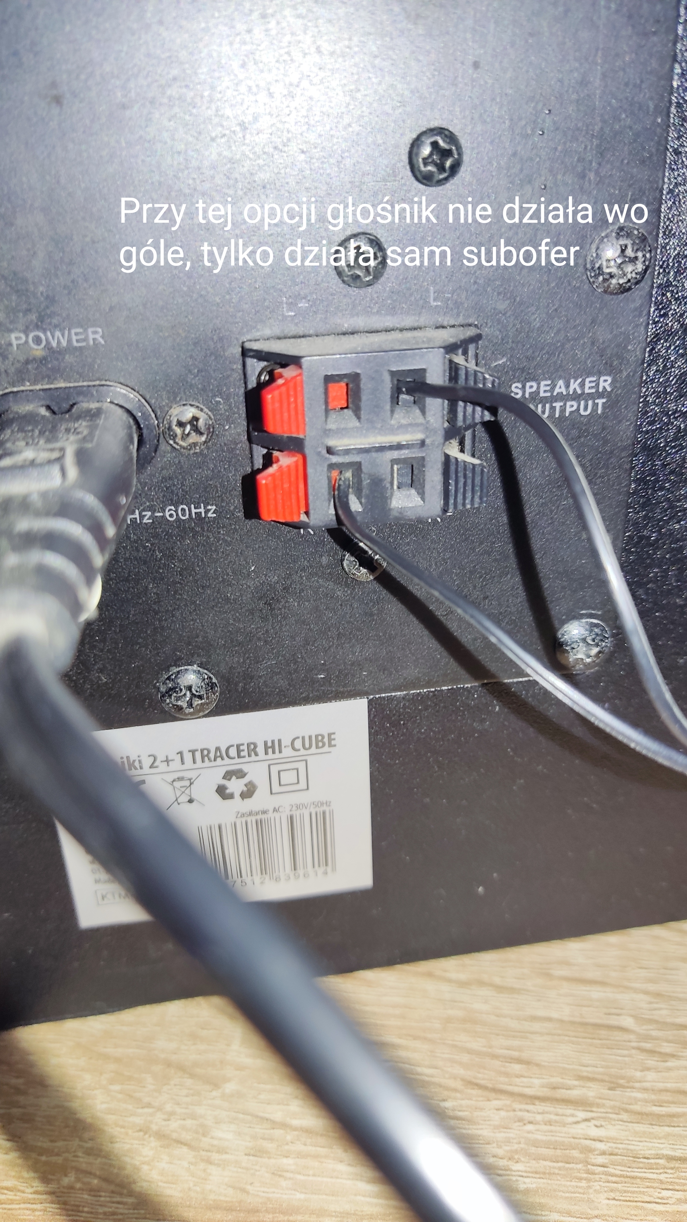

    Witam posiadam subufer i dwa głośniki. "Głośniki 2+1 Tracer Hi-Cube"
    Jeden głośnik nie działa (gra bardzo cicho) Gdy podgłoszę muzykę na maxa to jeden działa doskonale, a ten co nie działa to cicho gra i to bardzo cicho aż trudno wysłuchać. Jak zamienię kabelkami głośnik ten co nie grał na górne wejście to gra bardzo dobrze, a znów ten co działał bardzo dobrze po zmianie gniazda gra bardzo cicho jak podgłoszę na maxa, więc głośniki są dobre. Problem opisany w załączniku. Głośnik jest oto takim kablem podłączony do telefonu, pc. (Zdjęcie w załączniku. Co może być problemem tego, prosił bym o pomoc kolegów.

    A niech mi jeszcze kolega powie bo zaczołem się bawić przewodami. O co mi chodzi tłumacze w załączniku.
    Teraz z tego co ja widzę to nie działa mi tylko l+ dolne
    #4 20139373
    viayner
    twoje podlaczenia sa bledne, zlacza ktore pokazujesz sa do podlaczenia glosnikow satelitarnych/bocznych.
    Podlaczasz je czerwony-czarny na tej samej wysokosci.
    Sprawdz:
    - podlacz sygnal do wejscia chinch np. input1, i poprawnie glosniki satelitarne
    - gra jeden glosnik?
    - zamien przewody do wejscia input1 (czerwony z bialym)
    - gra nadal jeden glosnik ale przeciwny?

Użytkownik zgłosił problem z głośnikami 2+1 Tracer Hi-Cube, gdzie jeden z głośników grał bardzo cicho, a po zamianie kabli dźwięk zmieniał się. Użytkownik sprawdził luty i gniazda, a także wymienił kabel sygnałowy, co poprawiło sytuację, ale pojawił się problem z brakiem basu. Po dalszym testowaniu okazało się, że problem leżał w ustawieniach telewizora, które wymagały zmiany trybu przestrzennego. Po dokonaniu tych zmian głośniki zaczęły działać poprawnie.
