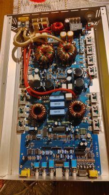

Mam taki problem ze wzmacniaczem Hifonics Brutus bx1500d a mianowicie wzmacniacz po podłączeniu zaczyna piszczeć narastająco i malejąco nie regularnie bez względu na kręcenie potencjometrami czy na to czy jest podłączony sygnał czy nie. Sam z siebie wydaje takie piszczenie i też bez względu na wzmocnienie. Wymieniłem w nim 4 kondensatory 80V/1000µF ponieważ były obkurczone te folie z danymi i po wylutowaniu sprawdziłem multimetrem to zaledwie 800µF wskazywał ale to nie wiele zmieniło.
Pytanie brzmi co mogę sprawdzić bądź wymienić co może wywoływać takie piszczenie? Aha ale pomijając piszczenie całość gra jakby normalnie, jest moc nie grzeje się.
