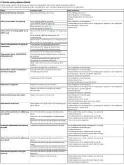

Witam Szanownych Forumowiczów.
Problem polega na braku możliwości odblokowania/zablokowania drzwi za pomocą dotyku klamki w Peugeot 508. Jedyną działającą klamka jest prawa przednia. Pozostałe nie reagują.
Wykonałem następujące czynności:
- wymiana lewej przedniej klamki na inną używaną - bez rezultatu
- zamiana miejscami przód na tył i odwrotnie z obydwu stron - bez rezultatu.
- anteny transpondera sprawne (test daigboxem).
- Diagbox - wszystkie klamki wykrywają kluczyk przy zbliżeniu
Zmierzyłem oporności klamek. Wszystkie mają zbliżone lecz inne wartości. Klamka działająca na następujące oporności:
77,8 kΩ (czerwony miernika podłączony do szarego klamki - pin2)
1,8 MΩ (czerwony miernika podłączony do fioletowego klamki - pin1)
Czy ktoś posiada schemat lub podzieli się sposobem diagnozowania uszkodzonej klamki? Jak sprawdzić czy dana klamka jest sprawna czy nie? Jak są podłączone do szyny CAN?
Pozdrawiam .... i proszę o pomoc - .
