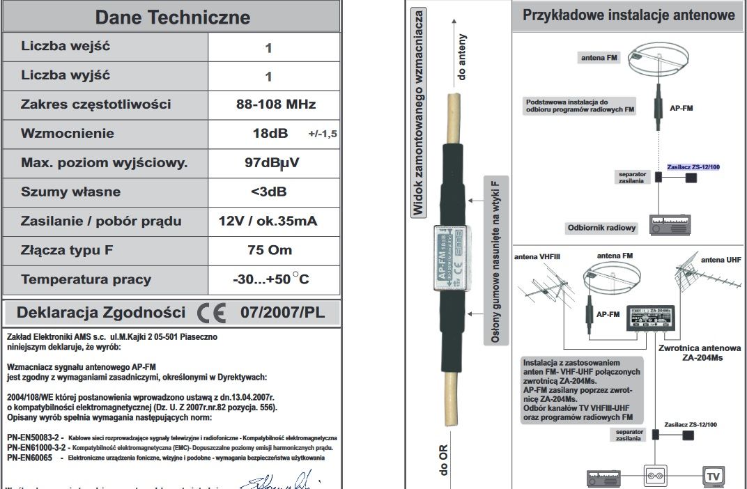

    Witam Kolegów,
    Właśnie dotarła do mnie nowa antena radiowa Televes
    https://dvbsklep.pl/antena-radiowa-fm-1201-televes
    Chciałbym dołożyć jeszcze do niej wzmacniacz FM
    https://www.dipol.com.pl/wzmacniacz_antenowy_ap-fm_18_db_ekranowany_B9013.htm
    Czy taki zasilacz antenowy będzie odpowiedni ? Zależy mi, aby był na złączach "F"
    https://www.dipol.com.pl/zasilacz_antenowy_tv_z_separatorem_sdc5_D0020.htm
    Może jest coś podobnego na rynku, tylko z płynną regulacją wzmocnienia ?
    Pozdrawiam,
    Antena radiowa Televes FM-1201 + wzmacniacz AP-FM + zasilacz z separatorem: czy pasują?

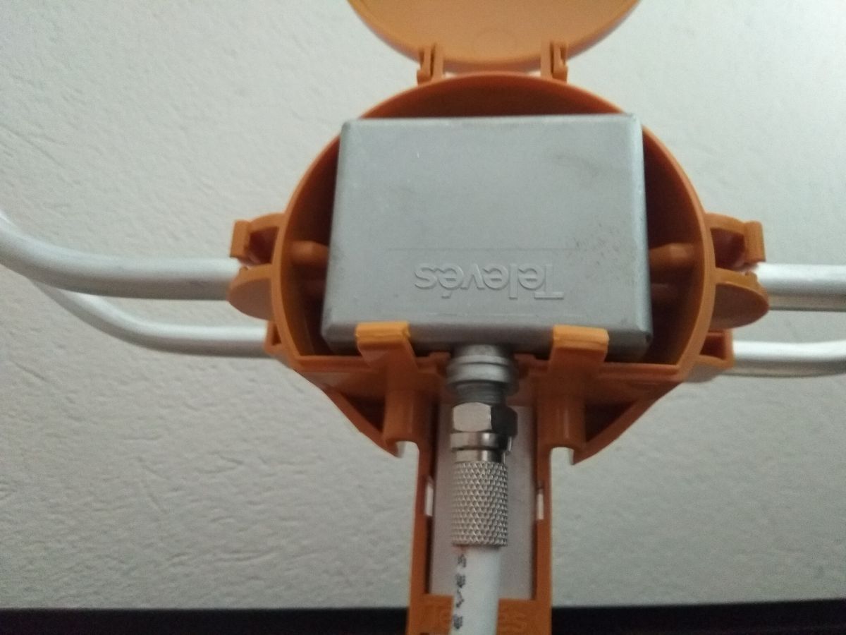

    Antena ma fabryczny symetryzator :
  • #7 20141908
    clubber84
    Poziom 36  
    Raczej wygląda na przedwzmacniacz zasilany 12V DC. I przy tym zostań, bo dołożenie wzmacniacza wzmocni też zakłócenia.
  • #8 20141926
    makaronmc
    Poziom 30  
    clubber84 napisał:
    Czytając opis anteny, jest zdanie "puszka z symetryzatorem".
    Wyposażone w symetryzator w puszce połączeniowej dla dopasowania impedancji
  • #9 20142624
    clubber84
    Poziom 36  
    W takim razie, jest to antena pasywna (bez możliwości podpięcia zasilacza antenowego i takowoż zasilanego wzmacniacza).
    Ten wynalazek w Polsce nazywa się "anteną na beczce prostowaną" i nie wszędzie się nadaje.
    Ale do odbioru w polaryzacji pionowej (w gęstej zabudowie), może się u kolegi sprawdzić - zamontuj, podepnij do sprzętu i przeszukaj pasmo. Być może będzie to jedyne rozwiązanie polepszenia odbioru.

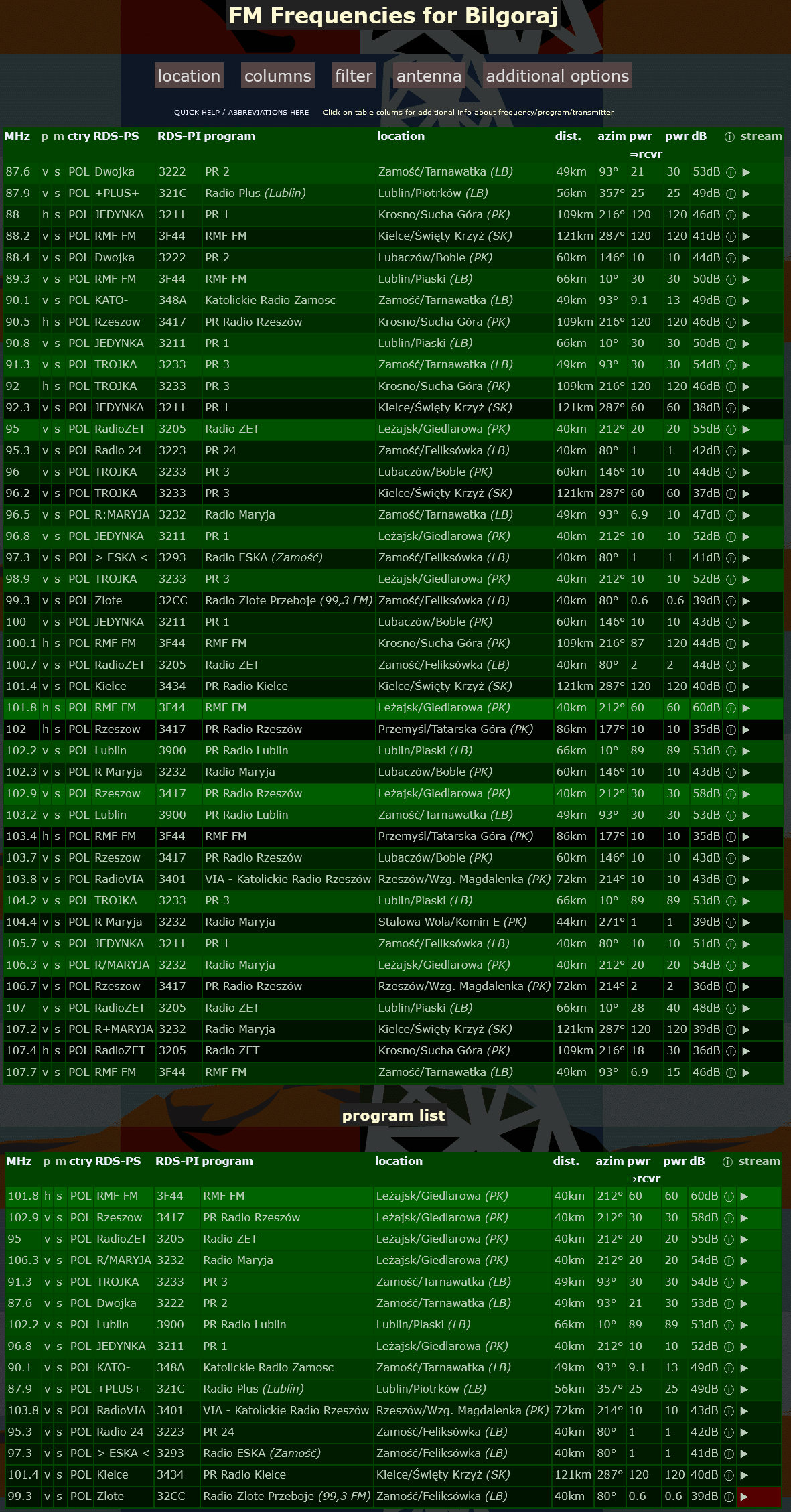

    Nie za bardzo widzę sens zamontowania przedwzmacniacza na pasmo 174-230/470-790 MHz do anteny 88-108 MHz. :?:
    A dla autora tematu zestawienie - co, jak i skąd teoretycznie może odebrać w Biłgoraju. Jak widać, zdecydowana większość stacji o najmocniejszym sygnale nadaje pionowo.
