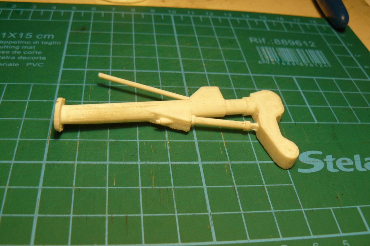

    #1 Tak wygląda końcówka filamentu wyciągnięta z Bowdena.
    Fot 1
    Drukarka Ender 5 Pro: Extruder przestaje podawać filament od Z 30-50 mm
    #2 Mam trochę inną teorię, ale mogę się mylić.
    #3 Miałem to zmierzyć ale gdzieś się zadziała termopara do multimetru 
    #4 To ciekawa sprawa, bo powyżej otworów na części stożkowej okręgi były OK. Muszę nad tym trochę popracować, bo zależy mi na drukowaniu obiektów cylindrycznych. Może spróbuję z 3DStudio.
    #5 Nie, ale zrobię.
    #6 Nie bardzo wiem jak to wykonać, wygląda że należy skrócić sprężynę.
    #7 Tak zrobię. Trochę pokpili temat, sztywna rama na 4 podporach i „miękki” stół. Pasuje dołożyć jakieś podpory do stołu.
    Miłego wakacjowania 
    TADAM !
    Podwozie do AVRO VULAKAN 1/33 „prosto z pieca”
    Fot 1.
    Ups chyba problemy z ostrością .
    Trochę nitek.
    Fot. 2
    Dół wygląda paskudnie.
    Fot 3
    Ale i tak lepiej jak klejone z kartonu.
    Fot 4
    CDN…….
