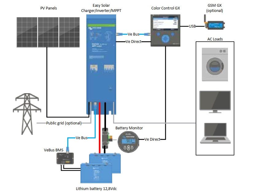

    Wraz z rozwojem OZE (Odnawialne Źródła Energii) czyli fotowoltaiki zarówno konsumenckiej jak też zawodowej oraz energii wiatrowej znaczenie magazynów energii znacząco wzrosło. Wynika to z małej stabilności OZE jako głównego zasilania, i tu właśnie magazyny energii są pewnego rodzaju buforem dla zapewnienia tej stabilności. Dla większości instalacji "gwarantem" stabilności zasilania jest sieć elektroenergetyczna i choć zapowiadający się w przyszłości kryzys energetyczny stwarza potencjalne problemy to jednak sieć jest dalej w głównej mierze wykorzystywana jako wirtualny magazyn energii dla źródeł odnawialnych. Po prostu gdy nasza instalacja PV w systemie on-grid produkuje energię a my z niej nie korzystamy jest ona "wpompowywana" w sieć i ktoś inny z niej aktualnie korzysta. I analogicznie w sytuacji odwrotnej (my korzystamy a ktoś nie). Co się jednak stanie gdy elektrownia wyłączy nam zasilanie bądź wystąpi jakaś poważniejsza awaria na linii zasilającej? Zostaniemy pozbawieni energii elektrycznej mimo posiadania instalacji PV i "Mojego Prądu"! Wynika to z tego, iż zdecydowana większość osprzętu (falowniki/invertery) stosowanego w takich systemach wymaga do pracy zasilania z sieci.
    Tu magazyn energii wraz z dedykowanym falownikiem hybrydowym bądź off-grid pozwala na większą swobodę i uniknięcie zaników zasilania.
    Sam magazyn energii to nic innego jak bateria akumulatorów wraz z odpowiednim systemem kontroli i zarządzania. Oczywiście, rodzaj użytych akumulatorów ma znaczenie kluczowe. Ja, jak i kilku innych "zapaleńców" z forum używamy typowych kwasowych, AGM czy zasadowych.
    Firmowe, dedykowane magazyny energii to mocno skomplikowane urządzenia, często zawierające własny komputer sterujący. Ze względu na trwałość/żywotność są przeważnie budowane w oparciu o ogniwa Li-Ion lub LiFePO4 czy też Li-Poli.
    Przykład systemu PV wykorzystującego magazyn energii.
    Magazyny energii, konieczność czy przymus?
    Źródło; materiały prasowe Victron Energy

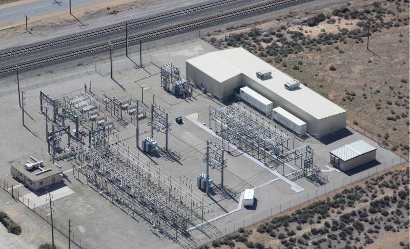

    Na świecie już powstało i jest eksploatowane wiele zawodowych magazynów energii których moce oraz pojemności są wręcz oszałamiające i często przekraczają dziesiątki i setki MW a pozwalają magazynować energię liczoną już w tysiącach MWh. Przedstawiony na poniższej fotografii magazyn energii pozwala na zasilanie od 1600 do nawet 2400 domów (zależnie od poboru mocy) przez około 4 godziny.
    Magazyn energii w Tehachapi (USA) o mocy 8MW i pojemności 32MWh wykorzystujący ogniwa Li-Ion.

    Ta "oszałamiająca" pojemność pokazanego magazynu mocno blednie w porównaniu z pojemnością przeciętnej elektrowni szczytowo-pompowej. Przypomnijmy, "oszałamiające" 32 MWh z kosmicznie drogich i mało trwałych baterii kontra 3600 MWh ze zwykłych, praktycznie wiecznych, turbin elektrowni Żarnowiec. Warto znać skalę.
    PKP Energetyka, "Największy magazyn trakcyjny w Europie" - 1,2 MWh.
