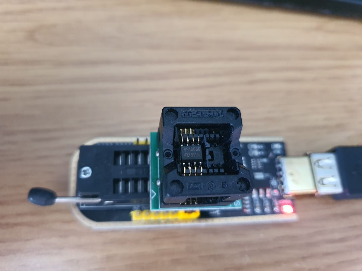

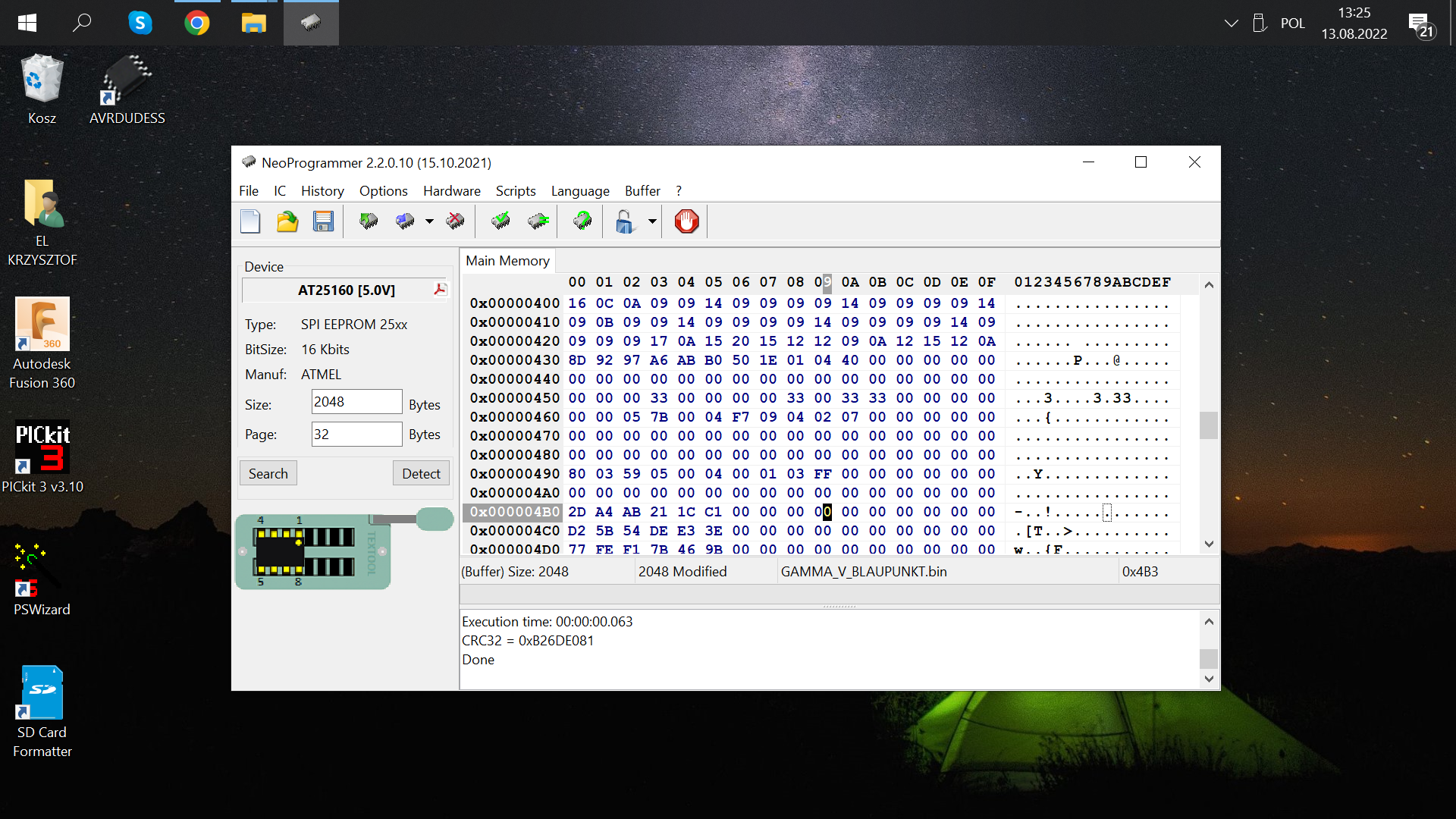

    Hej, Mogłby ktoś pomóc sczytac kod do tego radia. Do zgrania pliku użyłem prostego programatora CH341A bez żadnych modyfikacji oraz Neoprogrammer 2.2.0.10. Chip ST95160 nie został wykryty automatycznie, musiałem wybrać z listy układ Atmel at25160 5v który jest podobno odpowiednikiem, Dzięki

    Kod z tego wsadu to 0097.
  • #3 20141906
    Kombinerki84
    Dzięki działa :)
