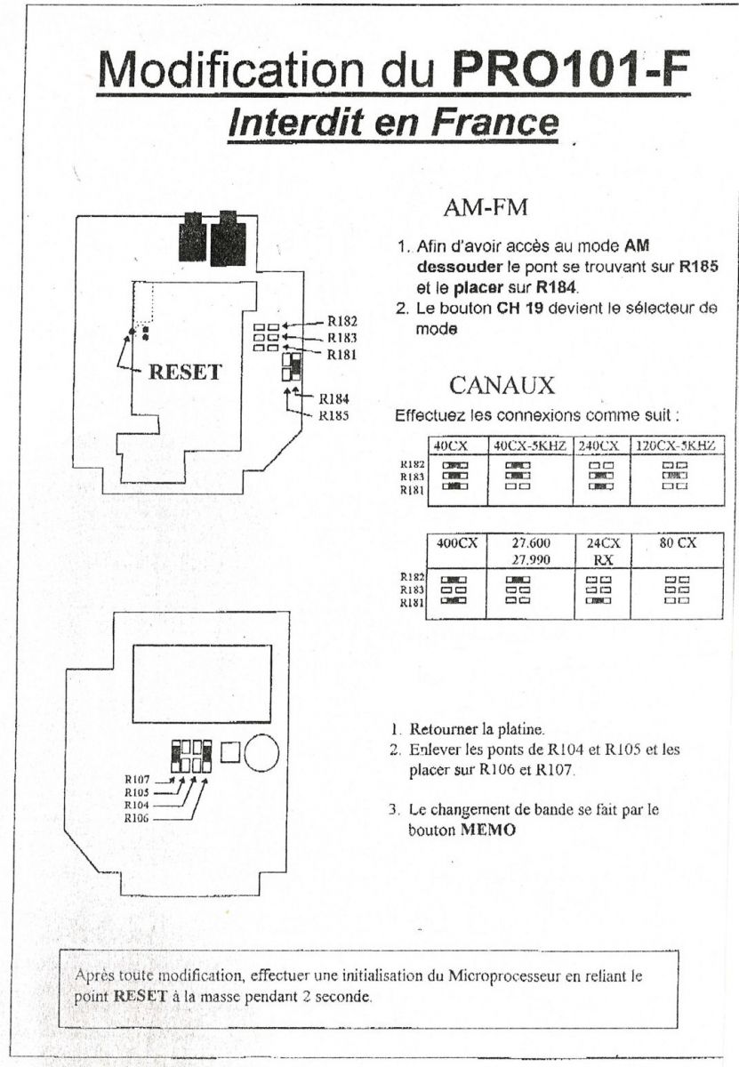

    Trafiło do mnie wyżej wymienione radio CB. Radio przywiezione z zagranicy pracuje w "5". Niestety prawdopodobne było podłączone do 24 V. Czy może to być przyczyną, że radio po zmianie zworek dalej pracuje w "5"? Oczywiście po zmianie procesor jest resetowany do masy. Czy po prostu w tym modelu trzeba przeciągnąć kwarc?
    których, dokładnie?
    R181 - R183?

    Sprawdziłem chyba wszystkie możliwości, korzystałem z tej instrukcji. Rysunek radia poniżej to chyba inny model. U mnie pod wyświetlaczem nie ma zworek.

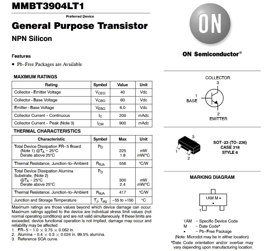

    Dodatkowo poszukuje schematy do tego CB. Potrzebuje ustalić tranzystor z opisem WY.
    Przypasował tranzystor https://obrazki.elektroda.pl/7253594200_1605937394.jpg
