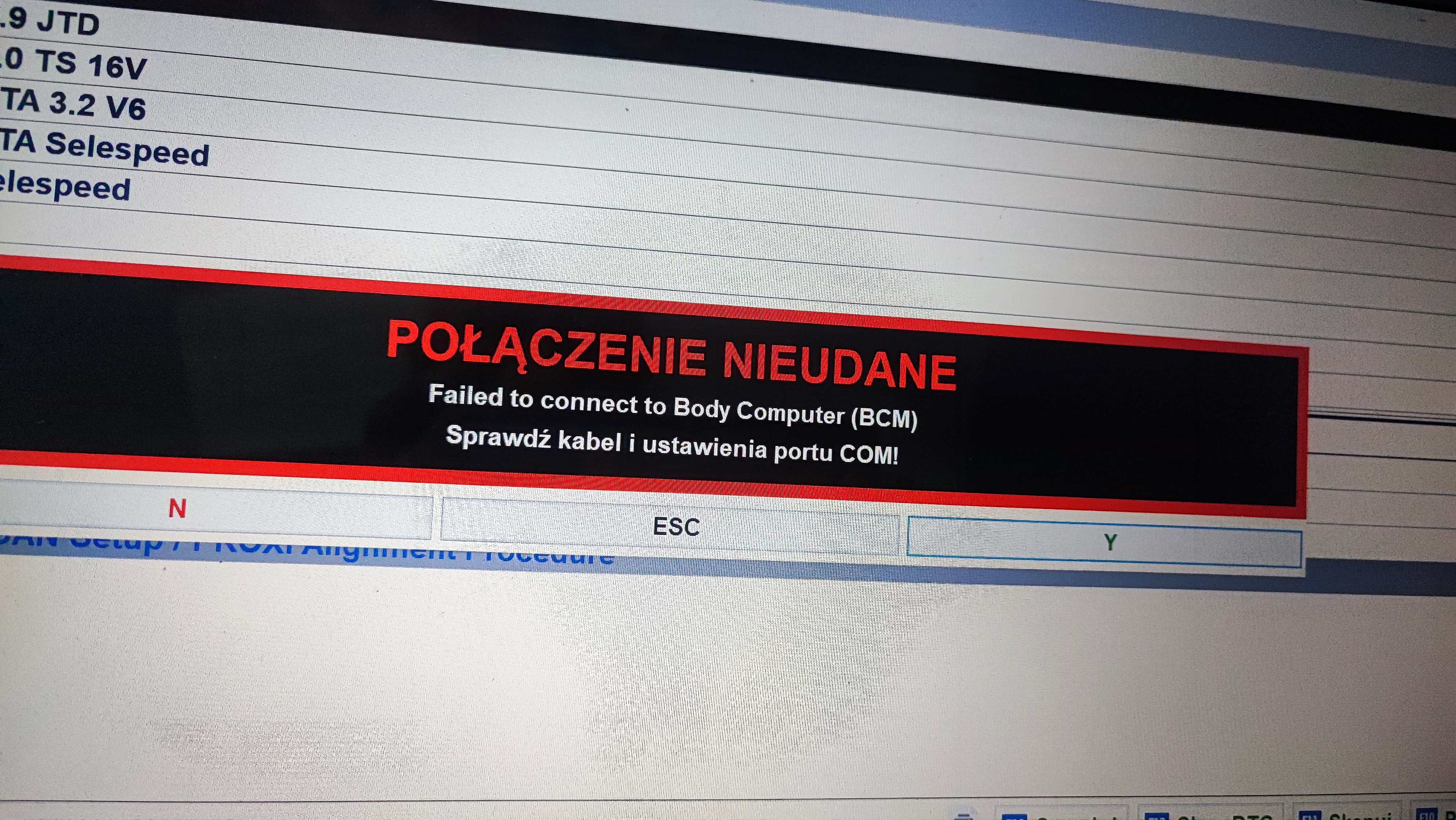

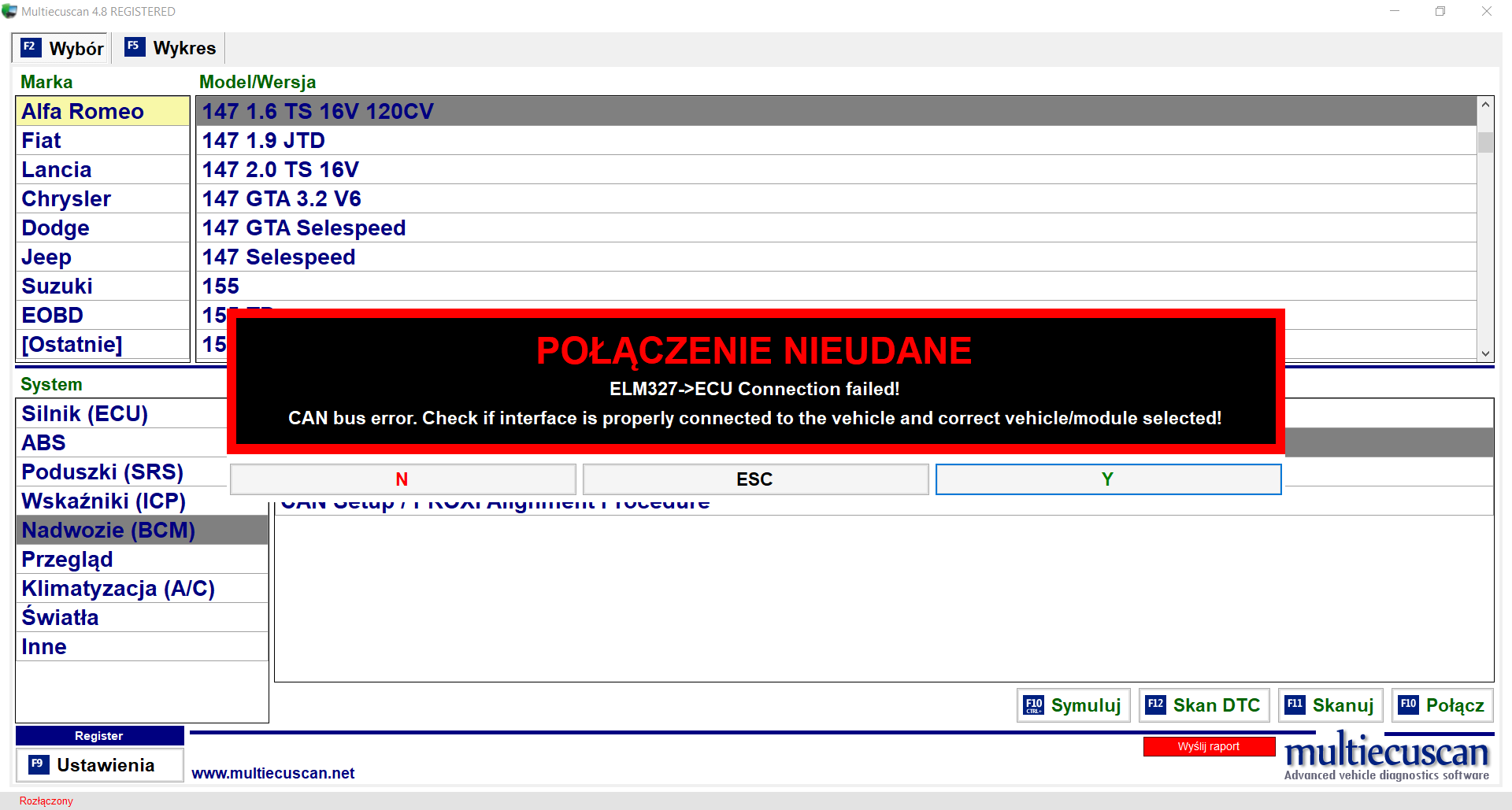

    Cześć. Jako że w swojej okolicy nie mam ogarniętego elektryka który pomógł by z moim problemem to zwracam się do was z moim problemem. Posiadam Alfe 147 1.6 i mam orginalny program Multiecuscan wraz z kablem elm327 przerobionym bezpośrednio przez sprzedawcę pod mes'a i problem polega na tym że nie mogę się połączyć z CAN. Po podłączeniu błędy mogę skasować ale nic po za tym. Według sprzedawcy po wymianie kilkudziesięciu maili sam kabel powinien działać bez zarzutów. Za każdym razem jak próbuje łączyć się z CAN wyskakuje błąd połączenia. Interfejs ma dobre sterowniki, wszystko z portami ustawione dobrze. Okazuje się że prawdopodobnie możliwe jest gdzieś zwarcie na szynie can. I teraz nasuwa się pytanie gdzie te zwarcie szukać.
    Mam nieoryginalne radio. Mam ledy wewnątrz oświetlenia, mam ledy w pozycyjnych wraz z opornikami żeby nie było błędu (ale według sprzedawcy ledy nie są przyczyną). Dodam że od jakiegoś dłuższego czasu nie świecą mi lampki w przednich drzwiach które po ich otwarciu powinny świecić. Żarówki wymieniane i nic. Nie wiem czy są gdzieś przetarte kable choć nie wydaje mi się bo nagle przestała świecić jak jedna tak i druga. Kwestia teraz czy te nie palące się żarówki mają połączenie z Can? A może nieoryginalne radio wraz z kostką przejściową do oryginalnej kostki może powodować taki problem z połączeniem się Mes'a z can? Nie wiem gdzie zacząć szukać przyczyny skoro wszystko tak na prawdę w aucie działa prawidłowo (no po za tymi lampkami).

    Nie mogę się połączyć z modułem can. Nie mogę wykonać osiowania proxy itp itd. Rozmawiałem z gościem z Pmfactory czyli jedynego dystrybutora Mes w Polsce i mówi że jeśli kupiłem od nich kabel elm który jest podobno przerobiony przez nich do współpracy z Mes pod grupe Fiata to musi działac bez żadnych adapterów jeśli chodzi o CAN. Kabel jest niby okej aczkolwiek patrząc na schemat obd 2 sygnał can to pin 6 i 14 a te piny w swoim kablu mam nie podpięte, zaś te kabelki które powinny być w 6 i 14 są przylutowane w inne piny no ale gość mowi że jest okej więc już sam nie wiem.
    Rocznik Alfy 2001

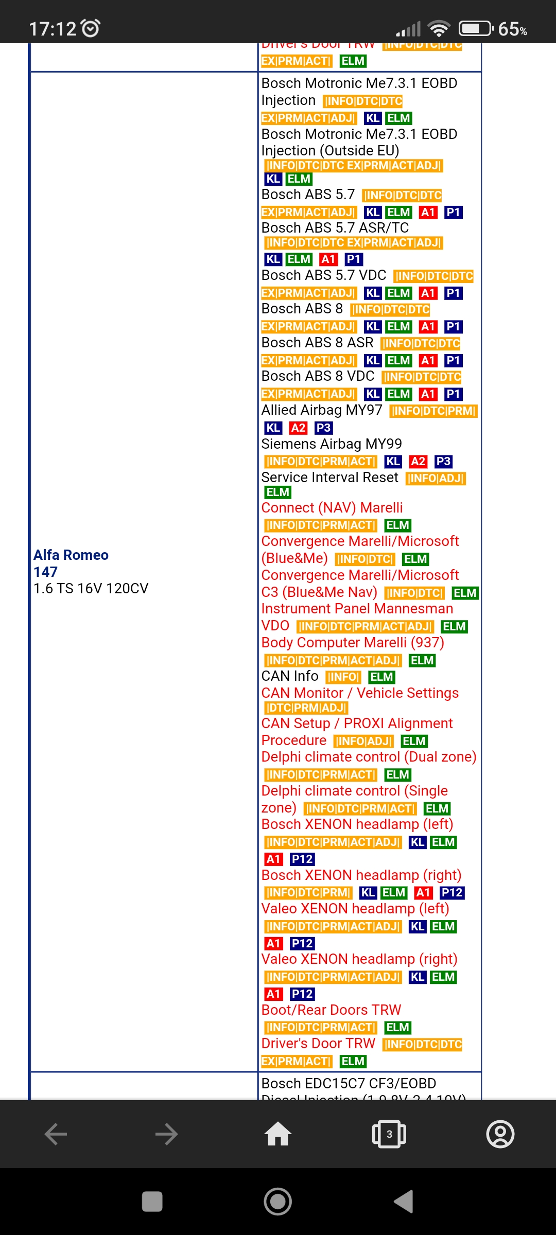

    W tym przypadku nie prosi o adaptery no bo tak jak gość ktory sie tym na codzień zajmuje napisał że w Alfie 147 do modułu bcm nie potrzeba adapterów jeśli elm jest przerobiony

    Krótko-diagnozą lecisz po k-line czyli pin7 progeamowanie itd musisz przepiąć się na can czyli 6-14. Nie ma czegoś tskiego jak połączenie z CAN, nie możesz połączyć się z body w aucie w którym to jest mkdułzarządzający komunikacją po cyfrowej szynie CAN

    Czyli w takim razie, najprościej kupić adapter i spróbować?

    Według rozpiski na steonie Multiecuscan jednak do BCM wystarczy sam Elm bez adaptera, czyli chyba jednak problem leży gdzie indziej
