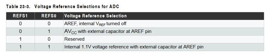

    Witam!!
    Nie wiem dlaczego Atmega 328 mierzy napięcie tylko do 1 V ?
    Chcę mierzyć od 0 -2 V
    Poniższy program bez problemu działa na Atmega 8 i mierzy od 0-2 V a na Atmega 328 nie chce mierzyć od 2 V ?
    pomiar na PC5
    ADCSRA = (1 << ADEN)    // waczenie ADC
                                //| (1 << ADFR)  // wlaczenie trybu Free run
                 | (1 << ADATE) // wlaczenie trybu Free run
                 | (1 << ADIE)  // uruchomienie zglaszania przerwan
                 | (1 << ADSC)  // rozpoczecie konwersji
                 | (1 << ADPS0) // ADPS2:0: ustawienie preskalera na 128
                 | (1 << ADPS1) | (1 << ADPS2);
        ADMUX = (1 << REFS1) | (1 << REFS0) | wejscie; // Wybor napiecia referencyjnego wewnwtrzne 1.1 V z zewnetrznym kondensatorem na pinie AREF
        DDRC &= ~(1 << ADCIN_p);  // Ustawienie Wejecia ADC PC0
        DDRC &= ~(1 << ADCIN_w; // Ustawienie Wejecia ADC PC5

    snow
    Może dlatego :
    Atmega 328 - pomiar napięcia 0-2V na PC5 z wewnętrznym ref. 1.1V
    Jedyne co możesz zrobić to ustawić REFS0 i REFS1 na 0 i podać na pin AREF napięcie 2V najlepiej z jakiegoś źródła napięcia odniesienia

    snow
    robo1973 napisał:
    Zostanę chyba przy Atmega8 bo za duży zawrót głowy
    Atmega8 też nie ma 2V napięcia odniesienia wewnętrznego. Ma 2.56V.
    Poza tym znacznie lepszym pomysłem jest mierzyć 2V za pomocą napięcia odniesienia 1.1V w Atmega328p zmniejszając dzielnikiem mierzone napięcie niż mierzyć 2V Atmega8P która ma napięcie odniesienia 2.56V.
    W pierwszym przypadku możesz dzielnikiem tak dopasować napięcie mierzone aby mieć pełny odczyt 1023 przy 2V, natomiast przy Atmega8 będziesz miał dla 2V odczyt 800
