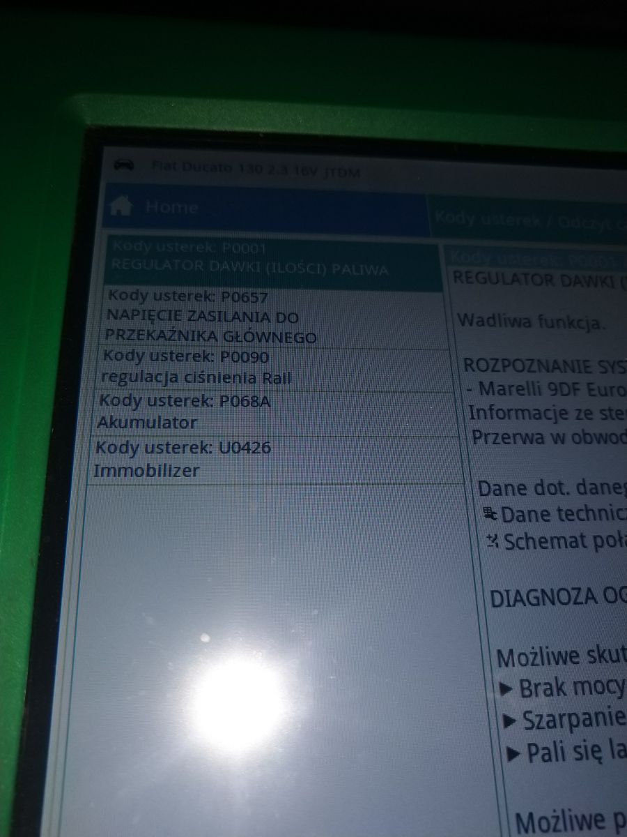

    Witam, mam taki problem z fiatem: otóż spalił się regulator ciśnienia w pompie paliwa, regulator wymieniony na nowy i auto nie odpala. Doszedłem do tego, że pompa paliwa w zbiorniku nie chciała się załączać po przekręceniu stacyjki. Podanie na krótko plusa pomogło, pompa ożyła i działa, ale zaczęło się tak dziać, że po przekręceniu stacyjki pompa pompuje paliwo kilka sekund wyłącza się i załącza się regulator w pompie paliwa, ale auto dalej nie pali. Po dłuższym kręceniu albo nie pompuje pompa, albo nie załącza się regulator w pompie wysokiego ciśnienia. Po wyjęciu przekaźnika od regulatora paliwa pompka paliwa w zbiorniku się załącza i tak na przemian takie cyrki. Jak przez chwilę działa, to auto i tak nie odpala. Podałem prąd i masę na regulator i dałem pompę na krótko, żeby tłoczyła paliwo cały czas. Auto i tak nie chce zapalić, zero błędów na komputerze, po za tym od regulatora, który był jak auto zgasło przez zepsuty regulator w pompie i po wymianie zero błędów. Czy mógł zepsuć się sterownik silnika?

    Witam dzisiaj po całej nocy po przekręceniu kluczyka na zapłon wyskoczyło takie cos Dlaczego po wymianie regulatora ciśnienia FIAT DUCATO 2.3 JTDM nie odpala? codziennie co innego,przeczesałem wszystkie przewody w komorze silnika i nic nie wygląda na uszkodzone
    Po dwóch godzinach stania na włączonym zapłonie bo robiłem inne auto imo znikło samo przekręciłem na rozruch auto odpaliło jak gdyby nigdy nic i tak 5 razy aż za piątym razem zgasło samo i wyskoczyły znów te same komunikaty
    Sprawdzałem czujnik wału walka itd i wszystko jest ok
  • #4 20151745
    decybel91
    Masz gdzieś bajzel w wiązce. Błąd p0001 oznacza dosłownie niskie ciśnienie paliwa, błędnie opisywane jako problemy z regulatorem ciśnienia paliwa.

    W tych pompach wychodziły dwa różne regulatory ciśnienia paliwa i ten nowy pokazywał niby ciśnienie ale nie otwierał paliwa.
