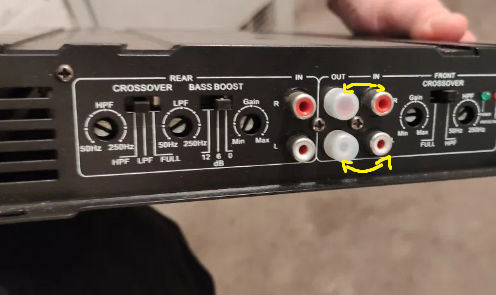

Tutaj mam mały problem, bo mam 1 wejście RCA na wzmacniacz w radiu. A mógłbym połączyć w wzmacniaczu wejście IN i OUT ze sobą, to by działało? Czy potrzebuje rozgałęźnik.
To radio ma pełny komplet wejść/wyjść w tylnej części, pewnie kupiłeś sprzęt bez wiązki RCA która jest odpinana i stąd masz problem.
Takie coś powinno być z ryłu radia podłączone
