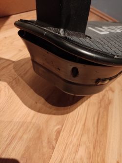

    Witam, wygiął mi się podest od strony kierownicy w hulajnodze Laotie H6 Pro i za bardzo nie wiem co z tym zrobić.
    Czy jest możliwość przełożenia części (bateria, silnik, sterownik) do podestu z innej hulajnogi? A może ma ktoś oryginalny niepotrzebny podest do hulajnogi Laotie H6 Pro/Aerlang H6 Pro?
    Wygiął mi się podest od strony kierownicy w hulajnodze elektrycznej Wygiął mi się podest od strony kierownicy w hulajnodze elektrycznej

    Napisz proszę jak zbudowany jest podest. Czy przypadkiem nie ma tam tylko pojedynczej blachy alu pod gumą na której stoisz a reszta podestu to plastik przykręcony do niej? Jeśli tak to straszna lipa na osobę 50kg :D.

    Chyba jest dokładnie tak jak piszesz. U góry metalowy podest a na dole sam plastik. :(

    Znakiem tego opis producenta / sprzedawcy że jest to sprzęt na osobę 120kg jest perfidnym oszustwem. Nic Ci nie da wymiana podestu. Wydarzy się dokładnie to samo.

    Chyba po prostu sprzedam ją jako uszkodzoną i dołożę do nowej. Może komuś przydadzą się części. Dziękuję wszystkim za odzew i zamykam temat.
