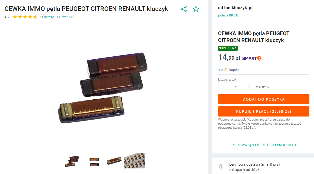

    Stoję przed naprawą wymianą cewki Transpondera od kluczyka Astry J i mam pytanie odnośnie tego czy ma ktoś sprawdzonego sprzedawcę?
    jedynie co udało mi się odnaleźć to to ogłoszenie:
    Wymiana cewki transpondera kluczyka - Opel Astra J, szukam sprawdzonego sprzedawcy
    niby mam tu 2.36 Mh ale niedaje mi to żadnej gwarancji prawidłowego zadziałania, a ze starej cewki nie zrobię nic, jest rozerwana :/

    A widzisz do jakiego auta jest ta cewka? Więc gwarancji nie ma żadnej. Najpierw załóż temat może ktoś Ci zmierzy taką cewkę w swoim kluczyku. A tak spytam co to jest Mh?
  • #3 20150247
    zituus
    Nie wiem jakie parametry ma oryginał gdyż niemiałem nigdy z oplem styczności, starej polutować już niema jak, bo jest przerwane połączenie ze stykiem na płytce PCB. Z dziurą w której drut jest zwarty miernik pokazuje 17Ω. Znalazłem jakieś informację na internecie, że cewka opla ma 25-28Ω a na samej cewce jest liczba 213 więc się domyślam że będzie chodzić właśnie o siłę reaktancji cewki. Więc jedynie pasuje mi to ogłoszenie
