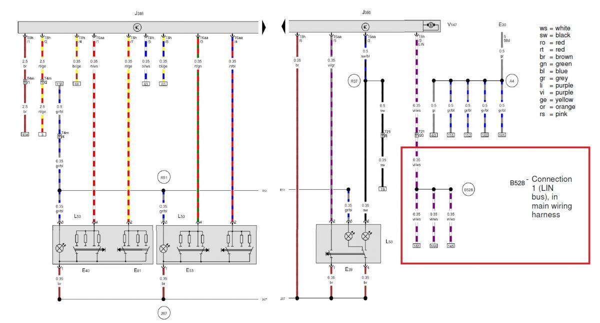

Mam problem z dołożeniem szyb elektrycznych z tyłu (z przodu już były oryginalnie założone). Wiadomo - trzeba było kupić silniczki (6y095811 oraz 6y095812), wyciągarki, ramkę w drzwiach kierowcy i przyciskami i blokadą. Jeżeli chodzi o drzwi kierowcy, to podłączyłem się do silniczka w drzwiach. Korzystałem ze schematu poniżej. Piny w silniczku były - dorobiłem tylko potrzebne przewody i podłączyłem się.

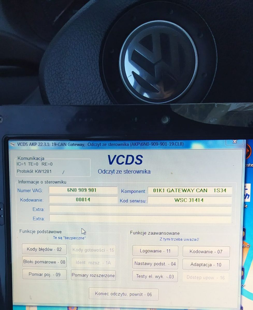

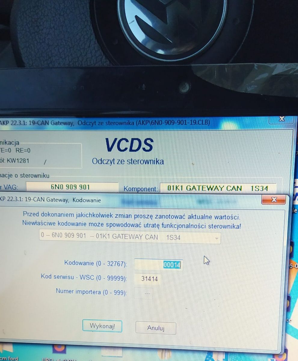

Do tylnych drzwi pociągnąłem po 4 przewody: zasilanie, masę (do LIN BUS oraz podświetlenia podłączyłem się do przednich drzwi - odpowiednio lewe i prawe). Jestem na takim etapie, że działa mi domykanie z kluczyka (wszystkie 4 szyby się ruszają) . Nie działa sterowanie w drzwiach kierowcy i tylnych przycisków. Teraz pytanie: co powinienem ustawić? VCDS nie umie się połączyć z modułami przednich drzwi. Kodowanie modułu komfortu mam 00019 i takie podobno powinno być w tym przypadku. Znalazłem na forum Tourana, że przez opcję long coding w module komfortu takie rzeczy kodują ale moje auto chyba tego nie posiada (albo VDCS nie obsługuje tego).
