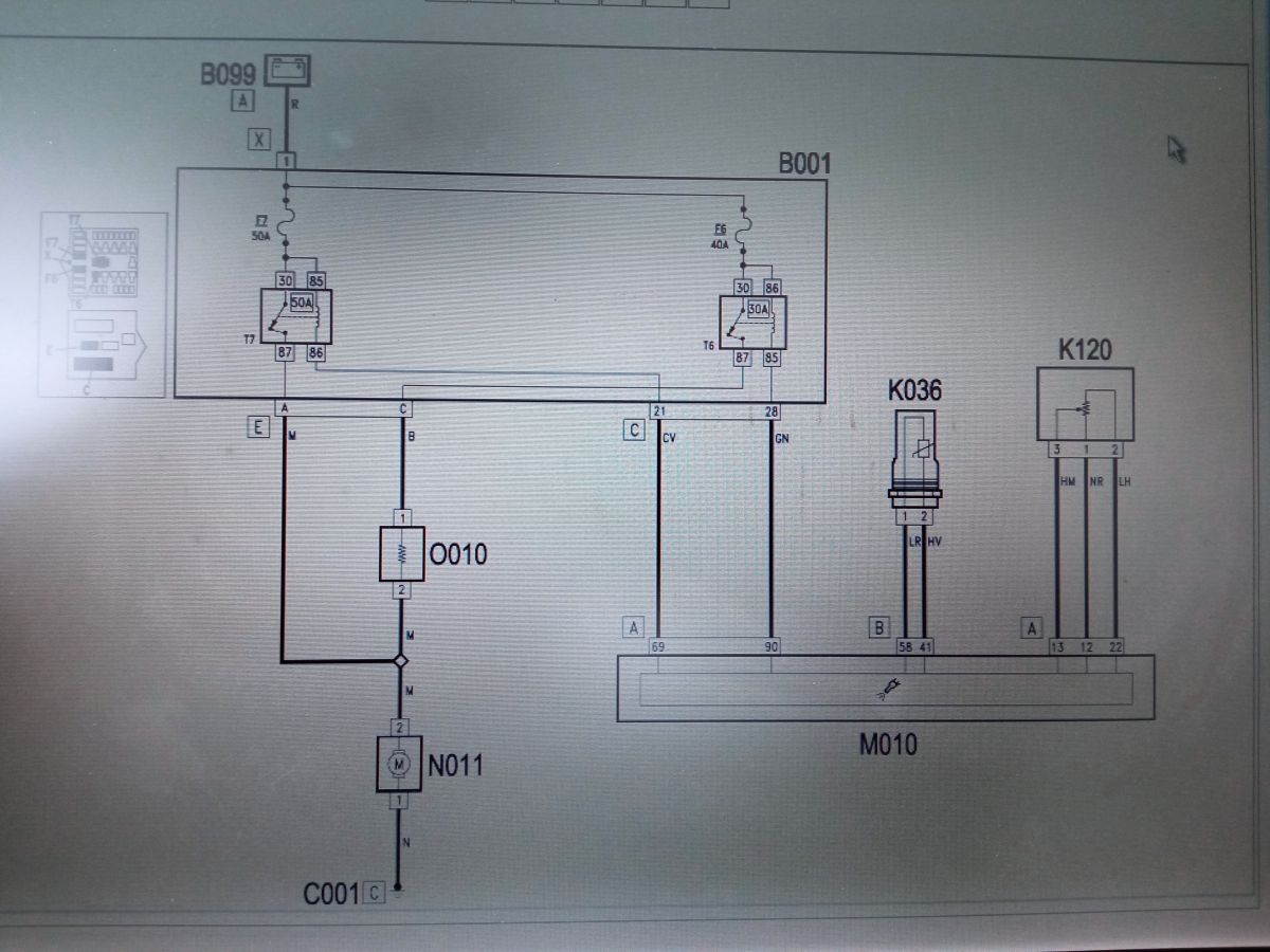

    Potrzebuję pomocy bo już nie mam pomysłów.
    Tak jak w temacie, wywala błąd P0481 – Awaria obwodu sterującego wentylatora chłodzącego 2, kontrolka check engine, auto w trybie awaryjnym (ograniczona moc). W czasie testów wentylatorów, działa tylko 1 bieg, 2 w ogóle cisza.
    Auto stało 2 dni. Potem grzebałem przy sterowniku świec i przy którymś kolejnym odpalaniu auta wyskoczył check engine. Dodam tylko, że przy odkręcaniu tego grubszego kabla od centralki świec, dotknąłem kluczem silnika i zaiskrzyło. Ale check nie pojawił się po tym, tylko dużo później.
    Sprawdziłem wszystkie bezpieczniki w komorze silnika. Przełożyłem przekaźnik od 1 biegu to efektem było to że ani 1 ani 2 biegu wentylatora nie było. Otworzyłem przekaźnik T7, jak nowy w środku. Nie mam już pomysłów gdzie dalej szukać. W internecie praktycznie 99% tematów dotyczy biegu 1 wentylatora.
    A nie chce oddawać do mechanika bo to partacze i tylko kupe kasy zdzierają (ostatnio 3k zł dałem i problemy nie rozwiązane).

    Masz dwa przekaźniki i rezystor. Z opisu albo przekaźnik 2 biegu albo jego zasilanie.
    #14 20152194
    grala1
    Specjalista grupy V.A.G.

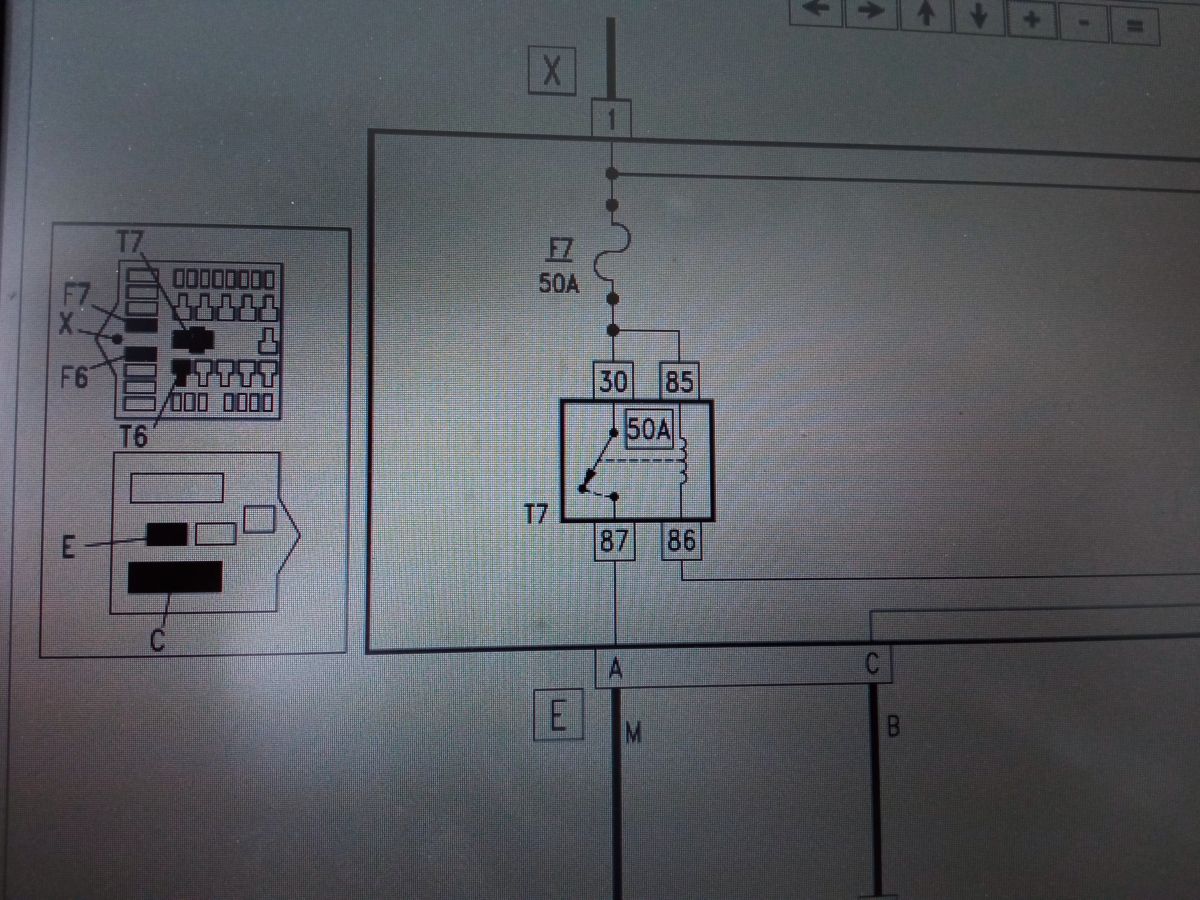

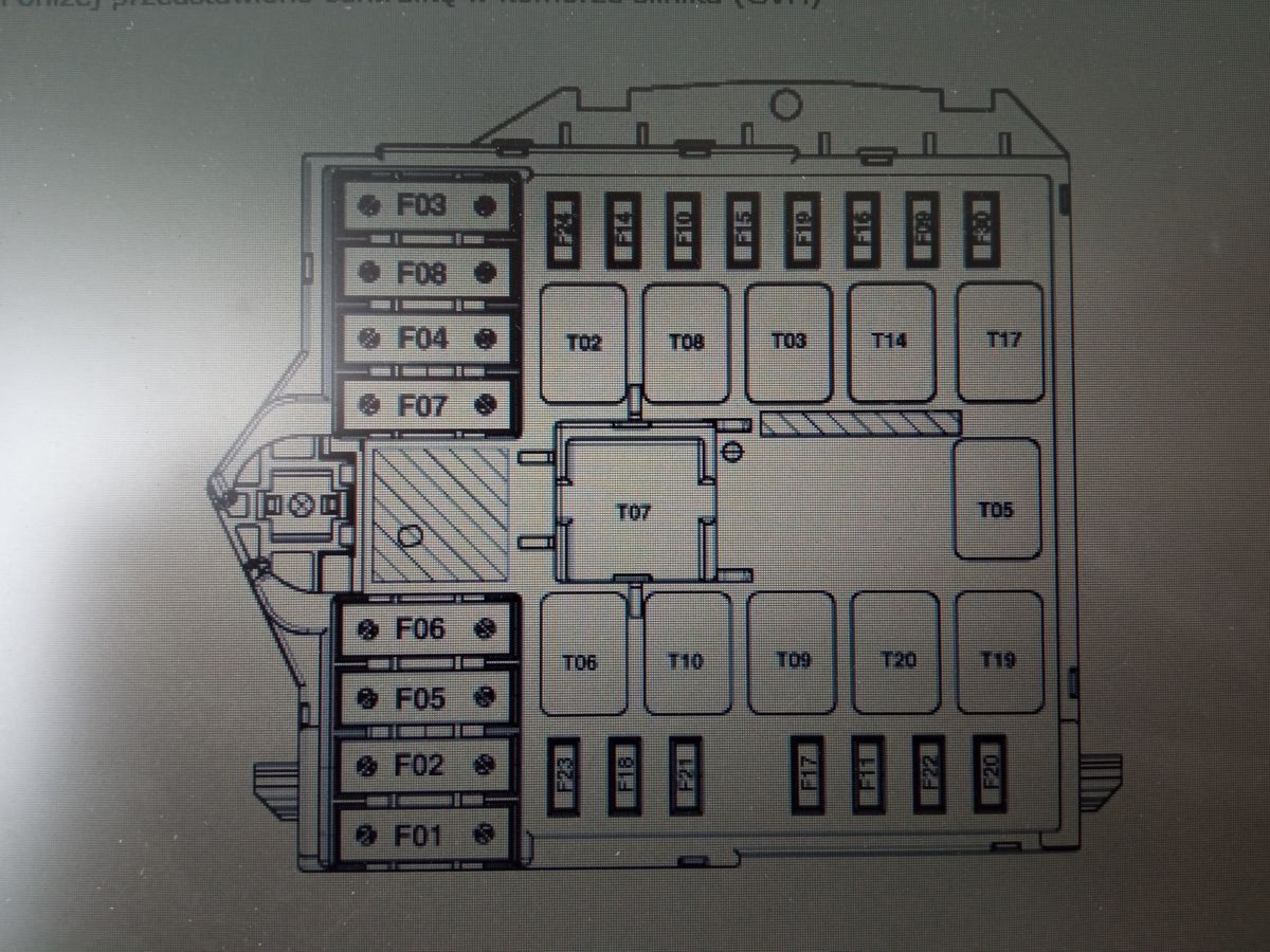

    Temat raczej dość prosty.
    Każdy bieg ma swój osobny przekaźnik oraz bezpiecznik.
    U ciebie nie działa szybszy czyli drugi bieg więc do sprawdzenia bezpiecznik MAXI F7 o wartości 50A. Czy na nim jest zasilanie. Powinno być nawet na wyłączonym zapłonie.
    Następnie do sprawdzenia przekaźnik T7 lub T07.
    Zrobić zworkę w gnieździe przekaźnika pomiędzy 30 i 87 lub ściągnąć obudowę z przekaźnika i wcisnąć palcem by połączyły się jego styki.
    Jeżeli zadziała to brak sterowania cewki przekaźnika.
    Na 85 powinien być cały czas plus a na 86 będzie podawany minus ze sterownika silnika w momencie gdy sterownik silnika będzie chciał włączyć drugi bieg wentylatora.
    Poniżej parę zdjęć które powinny pomóc rozwiązać problem.

  • #19 20152919
    Micho30
    decybel91 napisał:
    Na przekaźniku 30 musi być stały plus. Bez zapłonu, słabo kolega bezpieczniki sprawdzał.
    Wstyd się przyznać ale faktycznie bezpiecznik jest przepalony. Sprawdziłem miernikiem, potem przełożyłem inny 50A i po zwarciu przekaźnika wentylator ruszył. Przerwania nie widać bo akurat w tym miejscu jest przybrudzenie :oops:
    Tylko ani na stacji benzynowej ani marketach nie ma takich dużych, maks 30A.
    Jeszcze raz dziękuje Wam za pomoc, ponownie znalazłem na tym forum ludzi z wiedzą i chętnych do pomocy :D
    A temat się przyda bo jak sam szukałem to mało było na temat tego błędu w sieci.
    Teraz jeszcze walka ze sterownikiem świec żarowych ale to już temat na inną bajkę :D
