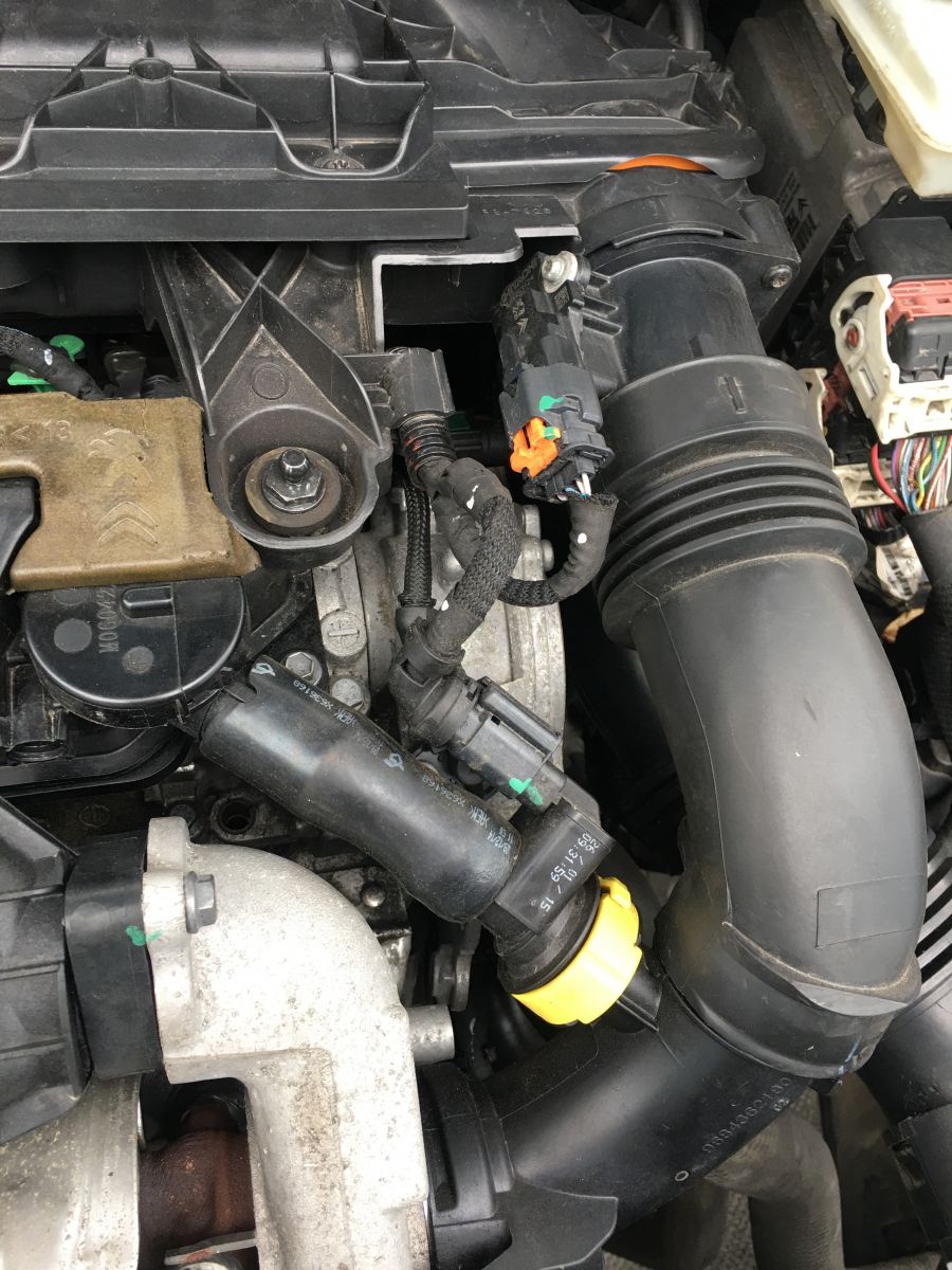

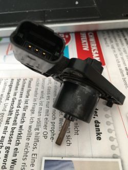

    Witam wszystkich, w moim Peugeot 308 II z 2015 roku, HDI 1,6 92 KM(3003,ATP) wystąpił błąd P2562 i odczuwalny spadek mocy przy przyspieszaniu. Po skasowaniu błąd powraca po pewnym czasie.Kupiłem czujnik ciśnienia taki jak na zdjęciu, ale nigdzie na drodze od turbiny nie mogę go znaleźć. Jedyny czujnik w układzie dolotowym jest przed turbiną i to może być czujnik przepływu lub temperatury. Czy ktoś może mi pomóc? Na Allegro i na eBay'u wszystkie te czujniki bez względu na producenta są kompatybilne z moim silnikiem Peugeot 308 II silnik HDI 1,6 92 KM czujnik ciśnienia doładowania

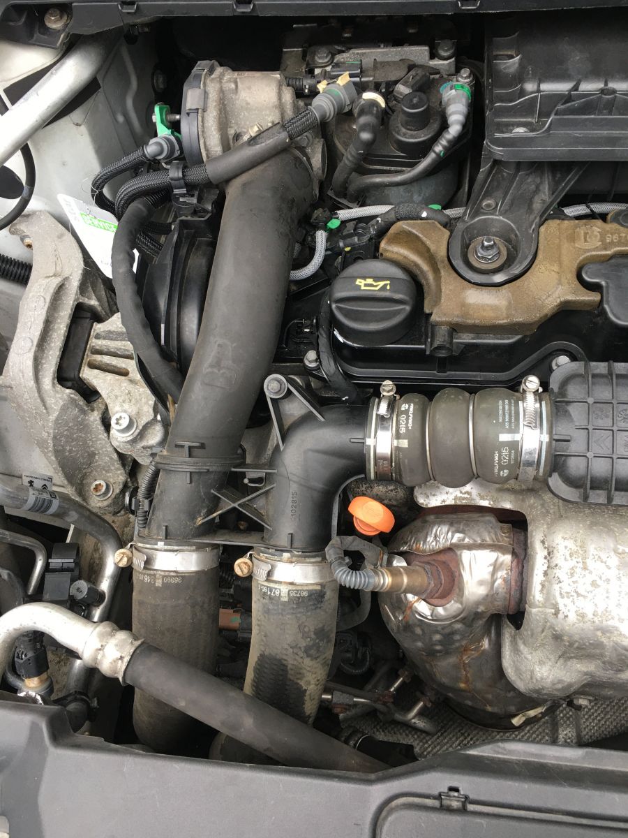

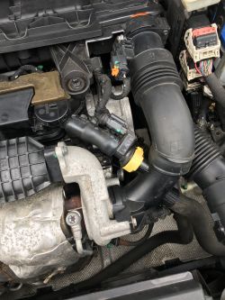

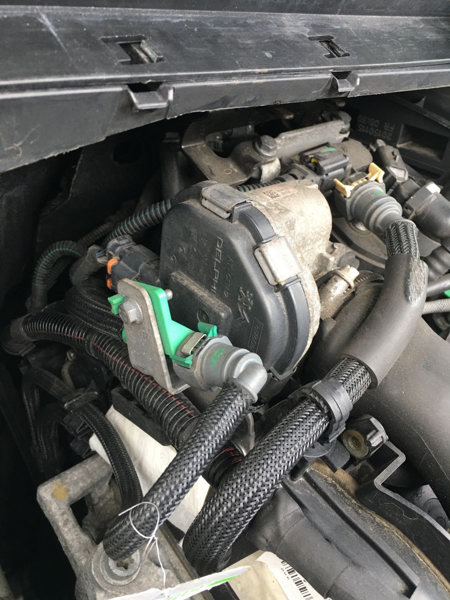

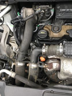

    Dodaje kilka zdjęć silnika,na pierwszym widoczny wspomniany czujnik przed turbiną. Na ostatnim zdjęciu widoczny jakiś element , który jest połączony albo zintegrowany z kolektorem dolotowym, nie widać dokładnie. Ma jakiś czujnik, ale jest częścią tego ustrojstwa i niema mozliwości wymiany. Peugeot 308 II silnik HDI 1,6 92 KM czujnik ciśnienia doładowania Peugeot 308 II silnik HDI 1,6 92 KM czujnik ciśnienia doładowania Peugeot 308 II silnik HDI 1,6 92 KM czujnik ciśnienia doładowania Peugeot 308 II silnik HDI 1,6 92 KM czujnik ciśnienia doładowania

    W kolektorze dolotowym nie może być Map sensor, a kod P2562 wskazuje na czujnik ciśnienia doładowania, czyli za turbiną. Przed turbiną może być tylko przepływomierz,który może byc zintegrowany z pomiarem temperatury.
    koleś kit napisał:
    Czujnik powinien być pod turbiną na gruszce od wastegate. Sprawdziłeś go już i parametry co pisałem?
    Sprawdzałem wielokrotnie, niema. Na drodze turbina- to ustrojstwo przed kolektorem nie ma żadnych czujników

    Przed turbiną jest MAF. Za turbiną jest MAP. To co kupiłeś to MAP. Błąd który podałeś nie ma nic wspólnego z tym. Sprawdź parametry w programie, czujnika Turbocharger Boost Control Position. Potem zasilania a dopiero potem wymiana . To samo z MAP jak już się upierasz.
    Piszesz że ten błąd nie ma nic wspólnego z sensorem MAP. To z czym ma? Co steruje ciśnieniem turbiny?

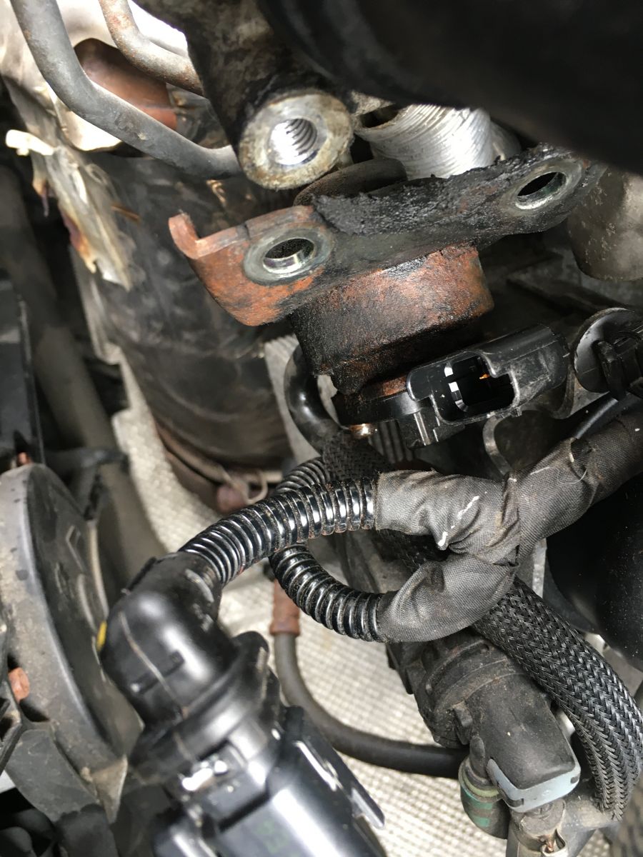

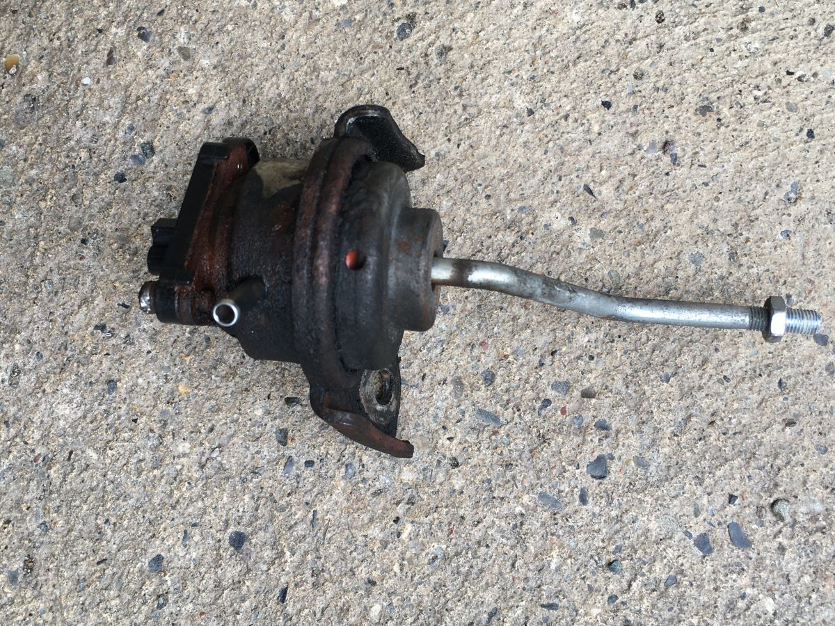

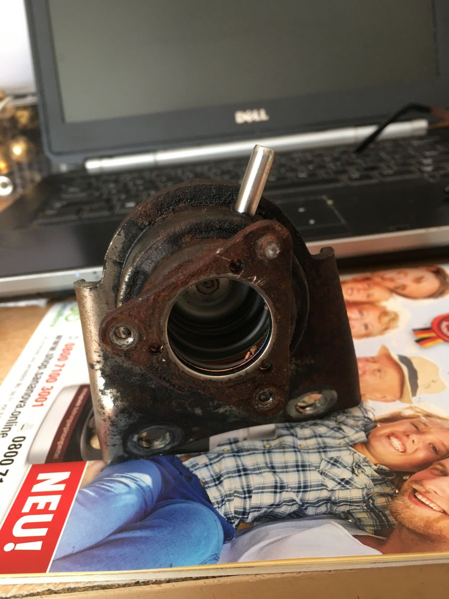

    Przepraszam za moje błędy. Rzeczywiście na gruszce jest czujnik, chociaż nazwałbym go raczej elektrozaworem lub czyms takim.Zdemontowałem gruszkę i ten "czujnik", sprawdziłe sztangę, chodzi bez problemów, lekko. Membrana gruschki szczelna, trzyma podciśnienie. Wężyk cały, nie jest sparciały.Najwięcej problemów było z jedną śrubką mocującą czujnik do gruszki. Przecyściłem czujnik, użyłem też WD40 do posmarowania tłoczka i częściowo wnętrza poprzez wielokrotne wciskanie tłoczka.Na obrzeżach pojawiał się WD40 w niewielkich ilościach.Po ponownym skręceniu wykasowałem błąd i jutro będę jeździł i zobaczzę, czy błąd będzie się pojawiał.Jeżeli będzie, to chyba ten"czujnik" do wymiany.Załączam zdjęcia.Kupiony MAP sensor zwracam jutro.

    Jeszcze jedna sprawa, zapomniałem.Ten czujnik z gruszki ma 3 piny.Czy można zmierzyć np oporność tego czujnika pomiędzy pinammi? Lub w jaki inny sposób można go sprawdzić/
    #18 20151563
    grala1
    Specjalista grupy V.A.G.
    To jest potencjometr.
    Można mierzyć rezystancję lub po podpięciu do auta można mierzyć napięcie.
    Pomiędzy dwoma pinami masz cały czas ta sama rezystancję - np. pomiędzy 1-3. Pomiędzy 1-2 oraz 2-3 będzie się zmieniać w zależności od tego jak będzie wychylona gruszka.
    Suma rezystancji pomiędzy 1-2 oraz 2-3 powinna dać wartość jaką jest pomiędzy 1-3. Oczywiście u ciebie mogą być to inne piny.
    Z napięciem jest identyczna sytuacja.
    Jeżeli pomiędzy 1-3 jest 5V to suma napięć pomiędzy 1-2 i 2-3 powinna być równa 5.
    Jeżeli zamocowałeś cięgno gruszki w innym położeniu to możesz mieć problem. Ten błąd nie musi oznaczać uszkodzenia tego czujnika. Przyczyną błędu może być właśnie złe ustawienie cięgna - sterownik widzi niepoprawny sygnał. Tzn sterownik wie że przy takim podciśnieniu gruszka powinna ruszyć się o X a widzi inną wartość.
    Warto podawać opisy błędów a nie sam numer bo czasem pod jednym numerem kryją się różne opisy a one są tutaj najważniejsze a nie numery błędów.

    Po jazdach błąd wyskoczył i turbina nie ładuje lub bardzo słabo.Błąd P2562z opisem Turbocharger Boost Control Position Sensor A Circuit, czyli jak rozumiem obwód czujnika/potencjometru.Po południu zmierzę napięcie na kablach oraz rezystancję, ale to juz chyba jednoznacznie wskazuje na ten czujnik/potencjometr?
    Dzięki za info.Zmierzyłem czujnik:
    rezystancja 3-1 120 omów przy wciśniętym tłoczku, 4,4 kilo przy wysuniętym
    rezystancja 1-2 90 omów przy całkowicie wysuniętym tłoczku, 3 kilo w połowie a potem zaraz 0 aż do całkowicie wciśniętego tłoczka
    rezystancja 2-3 = 0 w całym zakresie pracy tłoczka
    wiązka elektryczna:
    pomiędzy 1-3 3,5 V
    pomiędzy 2-3 5 V
    pomiędzy 1-2 0
    Sztanga chodzi bez zacięć, po zdjęciu sztangi z kierownicy(?) dźwignia chodzi bez jakichkolwiek oporów w zakresie 80- 90 stopni.Podciśnienie w wężyku od gruszki jest zaraz po włączeniu silnika, cofa dźwignię.Nie wiem, czy w położeniu wciśniętego tłoczka łopatki są ustawione na "0" ? Jestem świeżo po powrocie z garażu, dlatego jeszcze nie zapoznałem się z dokładnym działaniem kierownicy, tzn kiedy ma się przestawiać, jakie obroty itp.

    Wczoraj zdecydowałem o zaprzestaniu dalszych prób, zamówiłem ten sensor(czy to nie jest przypadkiem silnik krokowy?), ostatecznie to tylko 50€. Dziękuję wszystkimza zaangażowanie i pomoc, gdy zamontuję nowy sensor napiszę czy pomogło.Na razie czekam, bo senssor idzie z Estonii.Pozdrawiam wszystkich :bye: :bye:

    Witaj. Dzisiaj, ku mojemu zaskoczeniu, dostałem z Estonii ten czujnik, po 2 dniach od zamówienia. Sprawdziłem rezystancję i jest tak jak napisałeś - Suma rezystancji pomiędzy 1-2 oraz 2-3 jest równa rezystancji 1-3, a dokładnie: 1-3= 0d 40Ω przy wciśnietym tłoczku do 4,4 kΩ przy wysunietym, 2-3 w całym zakresie 4,4 kΩ a pomiędzy 2-3 = 0. Po południu ide do garażu i montuję nowy czujnik. Wielkie dzięki :bye:

    wymiana czujnika na gruszce
