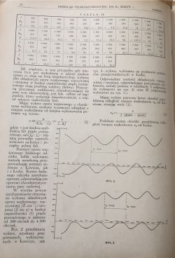

Przeglądając natomiast stare zasoby biblioteczne w moim miejscu pracy trafiłem na ciekawy artykuł w czasopiśmie "Przegląd Telekomunikacyjny". Ten artykuł, autorstwa inżyniera, kryjącego się za tajemniczymi inicjałami W.K., ukazał się w ramach serii "ciekawe wypadki uszkodzeń w urządzeniach teletechnicznych". Artykuł opisuje diagnozę uszkodzenia kablowej pary radiowej pomiędzy Łowiczem a Łodzią i datowany jest na marzec 1939 r.
Choć do pomiaru zastosowano mostek prądu zmiennego, to opisaną w tym artykule metodę należy zaliczyć do metod reflektometrycznych. Metoda ta nie wymagała ona użycia generatora wąskich impulsów i oscyloskopu, a zastosowany sprzęt można uznać za dość prymitywny.
Wykorzystano przy tym fakt, że w przypadku pomiaru linii niejednorodnej, a więc uszkodzonej w jakimś punkcie wykresy składowych rzeczywistej i urojonej oporu wejściowego mają przebieg falisty, wskutek odbicia części energii w miejscu uszkodzenia.
Skany tego trzystronicowego opisu zamieszczam w całości dla zainteresowanych szczegółami tego pomiaru.
Dziś takie uszkodzenie zdiagnozowałby zapewne handlowo dostępny analizator , ale wtedy analizę wykonywano "na piechotę". W artykule tym stwierdzono, że uszkodzenie polegało na zwarciu jednej żyły z ekranem, a więc nie było przecięcie kabla. Być może jednak podobny sposób dałoby się zdiagnozować przerwę w np. częściowo przeciętym kablu, który jak już wiemy- nie istniał...
