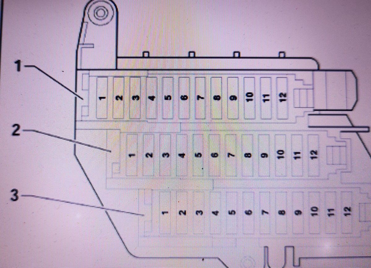

    Jaki jest numer tego bezpiecznika?
  • #3 20151580
    czarnycharakter
    Poziom 3  
    A10 Mechanizm otwierania okna
    (prawa strona)- 35A Audi A6 C6 - problem z bezpiecznikiem od otwierania szyb
    W bagażniku od sttrony pasażera.
    #4 20151624
    UCY 7400
    Jesteś pewien że to pompa paliwa pracuję? Pytam ponieważ nawet gdyby było jakieś zwarcie to bezpiecznik jak i przekaźnik jest w zupełnie innym miejscu.
  • #5 20151630
    czarnycharakter
    Poziom 3  
    Tak, nasłuchiwałem dokładnie.
    #6 20151638
    UCY 7400
    Po wyciągnięciu bezpiecznika od pompy nadal pracuje przy wpiętym A10?
    [img-0] Audi A6 C6 - problem z bezpiecznikiem od otwierania szyb
    Rząd 2 bezpiecznik nr 1 (20A)

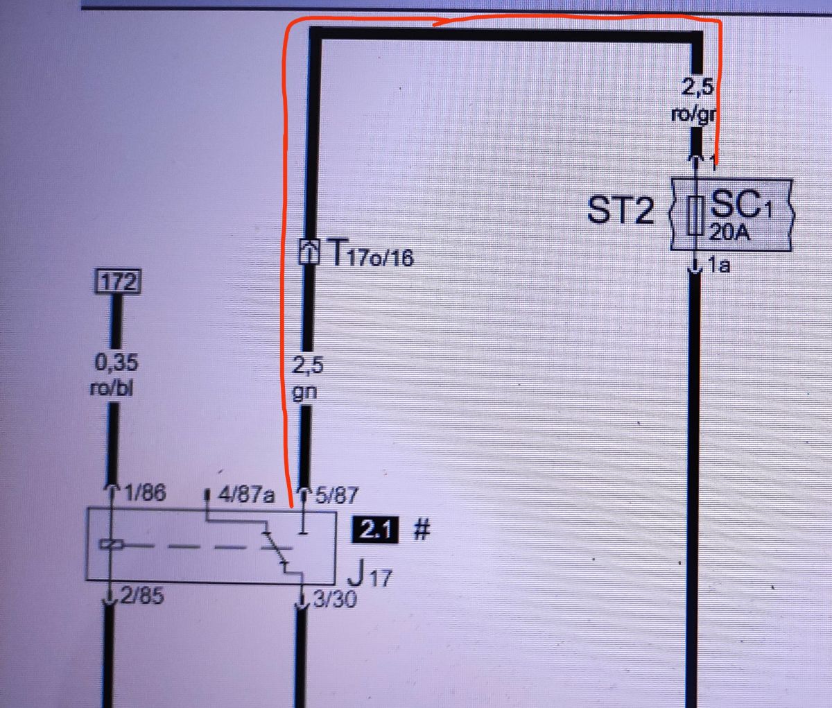

    Po wyjęciu bezpiecznika od pompy i zostawienia tego od szyb, pompa nie pracuje ciagle.
    #9 20164710
    #10 20165009
    UCY 7400
    Należy sprawdzić czy przy wyjętym przekaźniku pompy pojawia się napięcie na zaznaczonym odcinku na foto (od wyjścia 5/87 aż do wejścia na bezpiecznik SC1 czyli pompy paliwa).

    Czyli wiązka czy jak? Nie znam się za bardzo na tym.
