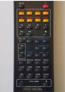

    Witajcie, sprzęt dostałem od teścia. Użytek tylko i wyłącznie jako aux z telefonem, kabel lub bluetooth. Ale podłączając na różne sposoby nie mogę uzyskać efektu, aby grały wszystkie głośniki. Albo gra stereo F plus sub, albo gra centralny plus sub i coś tam mega delikatnie w przednich głośnikach. CZy to oznacza, że wszystkie głośniki odpalą tylko jak podłączę jakieś dvd z filmem nagranym 5.1? Pamiętam, że u teścia używaliśmy auxa i raczej grały wszystkie głośniki, ale nie pamiętam za chiny jak to było podłączone, czy do dvd czy jak ma ktoś pomysł? Proszę o wszelkie podpowiedzi. Z góry dziękuję. Do obsługi urządzenia dokupiłem zastępczy pilot bo nie było innej opcji i faktycznie część funkcji działa.

    Wduszałem tym pilotem chyba wsio co się dało, na surround wlaśnie przełącza na center i sub, na DBB np. jest wyraźne podbicie basów i można to regulować. Próbowałem zwiększyć głośność REAR i brak reakcji
    Na test tone szumią wszystkie głośniki po kolei. Moim celem jest odtwarzanie muzyki z telefonu aby grała ładnie równo z każdego głośnika.

    Cel udało się osiągnąć za pomocą odbiornika Bluetooth audio 5.0 1Mii B06 :D :D :D to co powiecie? magia? :P
    Poprzednie 2 nie przynosiły rezultatów ale próbowałem dalej. Nie zadziałało też poprzez połączenie z innym wzmacniaczem cinchami, no to prawie do 4ech razy sztuka ;) Teraz git czy podłączę telefon czy film z laptopa.

    Tak samo jak poprzednie opcje, w kinie AUX IN cinchami z cinchami out z bluetootha i tyle :) Oczywiście wszystkie głośniki grają bez wciskania 3D na tym odbiorniku 1Mii, a po wciśnięciu robi się jakby bardziej przestrzenny dźwięk. Działa tak i tak jak chciałem od początku.

    W każdym razie na tym odbiorniku bt i bez wciskania tegoż przycisku grają wszystkie głośniki :) Oczywiście po wciśnięciu trybu SURR na pilocie. Tym samym sprzęt zostaje w domu dopóki nie uzbieram sobie na coś nowszego ;)
