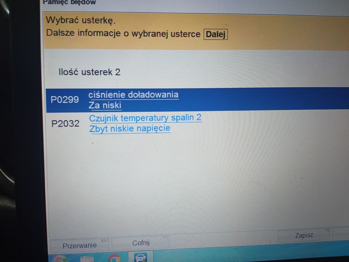

    Cześć, pacjent Insignia 2.0 cdti 118Kw. Wyskakuje błąd P2032 napięcie za niskie i nie daje się skasować. Podmieniany czujnik temperatury spalin na nowy, przetrzepałem wiązkę, do sterownika jest przejście. Raz udało mi się skasować błąd- jak miernikiem sprawdzałem przejście kabla do masy to na chwilę zapiszczał że jest przelot i po ułamku sekundy przestał piszczeć. Błąd się skasował-podpinam nowy czujnik i znowu to samo. Napięcie mierzone na obu kablach z minusem na aku 12V, mierzone między sobą 1.4V-takie też pokazuje sterownik a temperaturę -40. Komputer uwalony? Drugi błąd skasował się bez problemu.

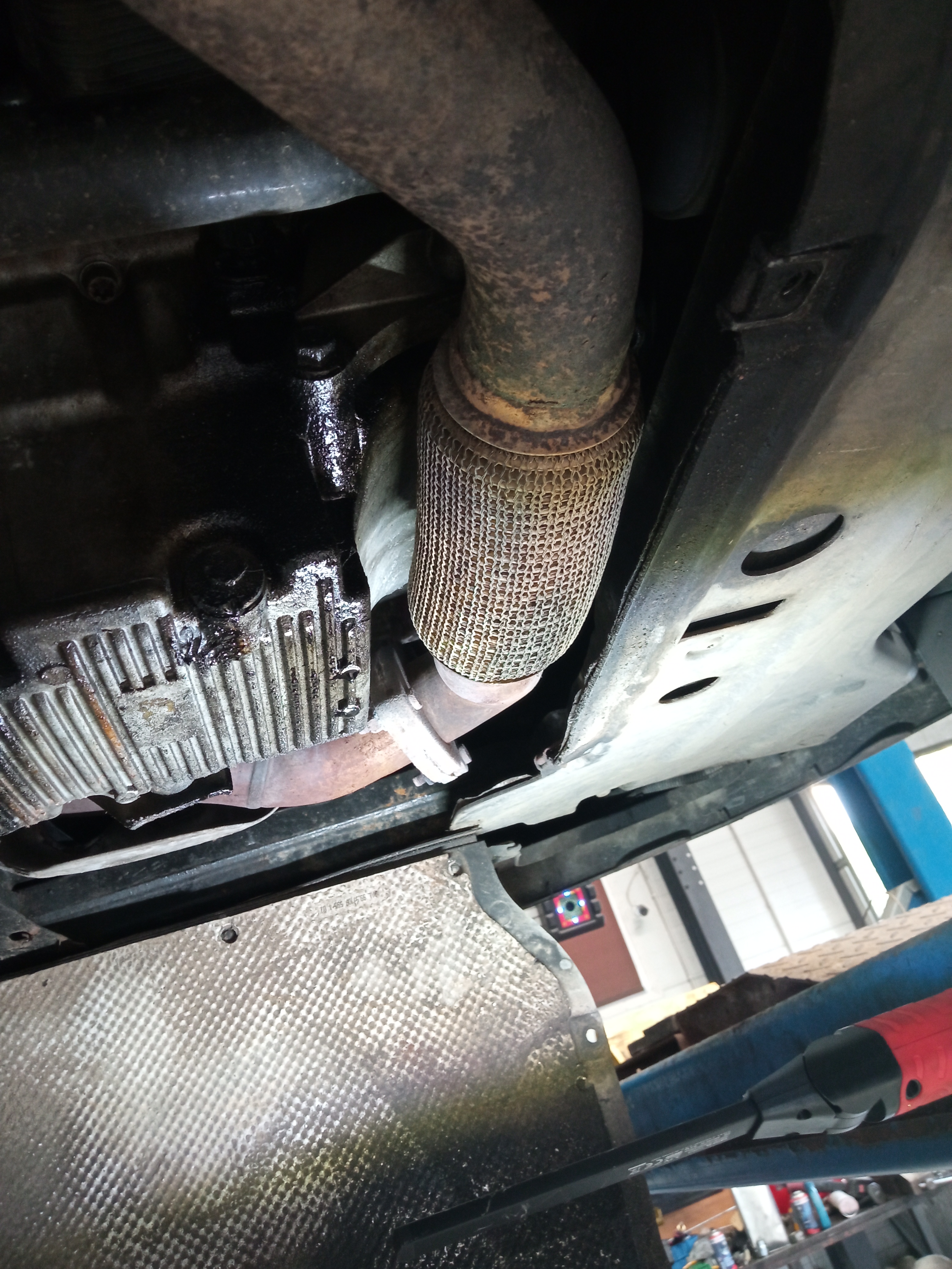

    shikoo napisał:
    Jest jeden czujnik i sonda.
    Są dwa, drugi jest za dpfem pod autem

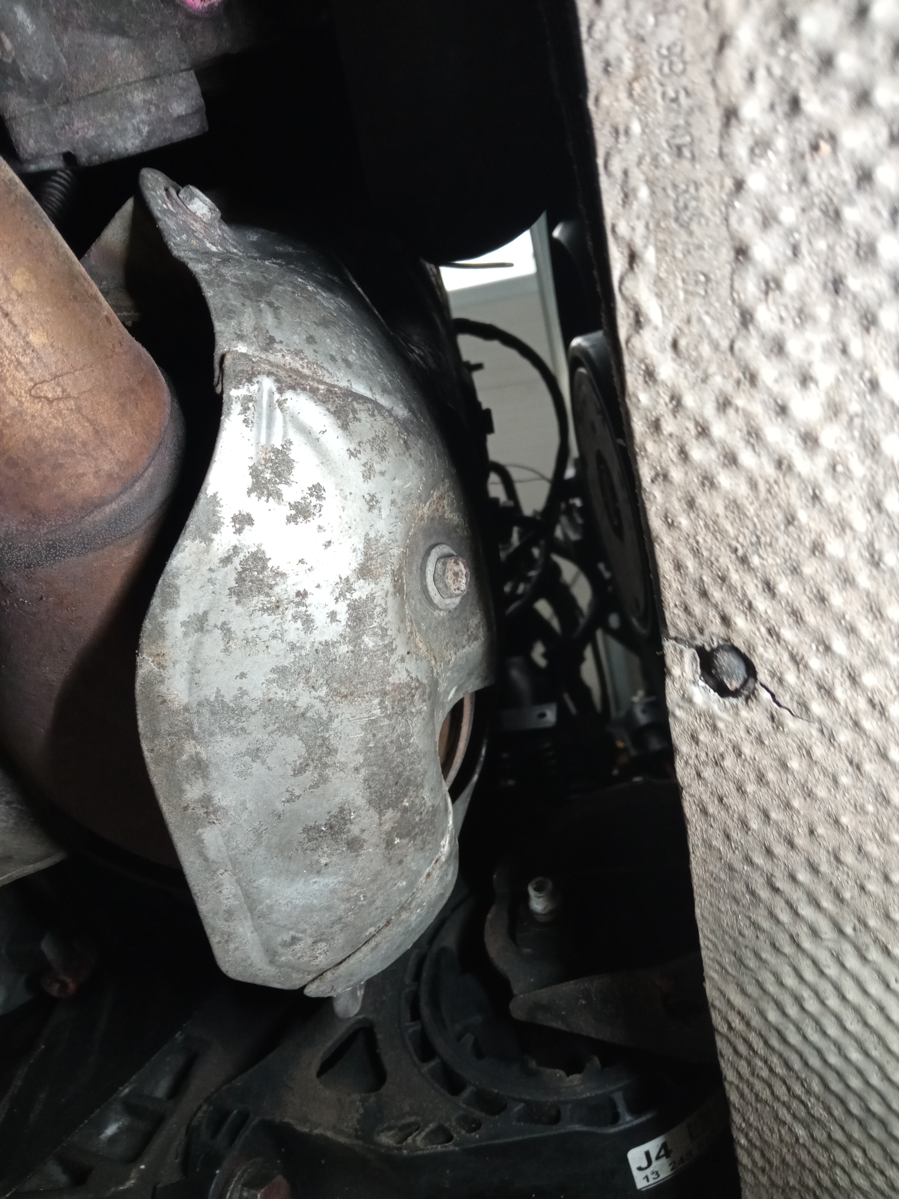

  • #7 20152628
    shikoo
    Poziom 7  
    Zrobię w poniedziałek foty wydechu bo może coś przeoczyliśmy-na to samo był kilka tygodni wcześniej i zajmował się nim inny ziomek i też widział tylko jeden czujnik i sonde..
    #8 20152729
    milejow
    Nie potzebuję fotek, zajmuję się naprawą skrzyń i w takich insygniach wyrywam przynajmniej jedną miesięcznie, masz drugi czujnik na bank pod autem, jak demontuję sanie to muszę odpiąć przewody od tego czujnika😀
  • #9 20152859
    shikoo
    Poziom 7  
    To czemu odpinam kostkę od tego czujnika-który jak twierdzę jest jeden-a sterownik tego nie widzi? Nadal pokazuje ten sam błąd?

    Odczytałem błędy drugim komputerem i Hella pokazuje błąd czujnika temperatury spalin nr1. Jak już pisałem jest tylko jeden czujnik i sonda. Sterownik po sprawdzeniu u elektronika i twierdzi że jest ok ale najpewniej będzie podpiąć drugi sterownik.

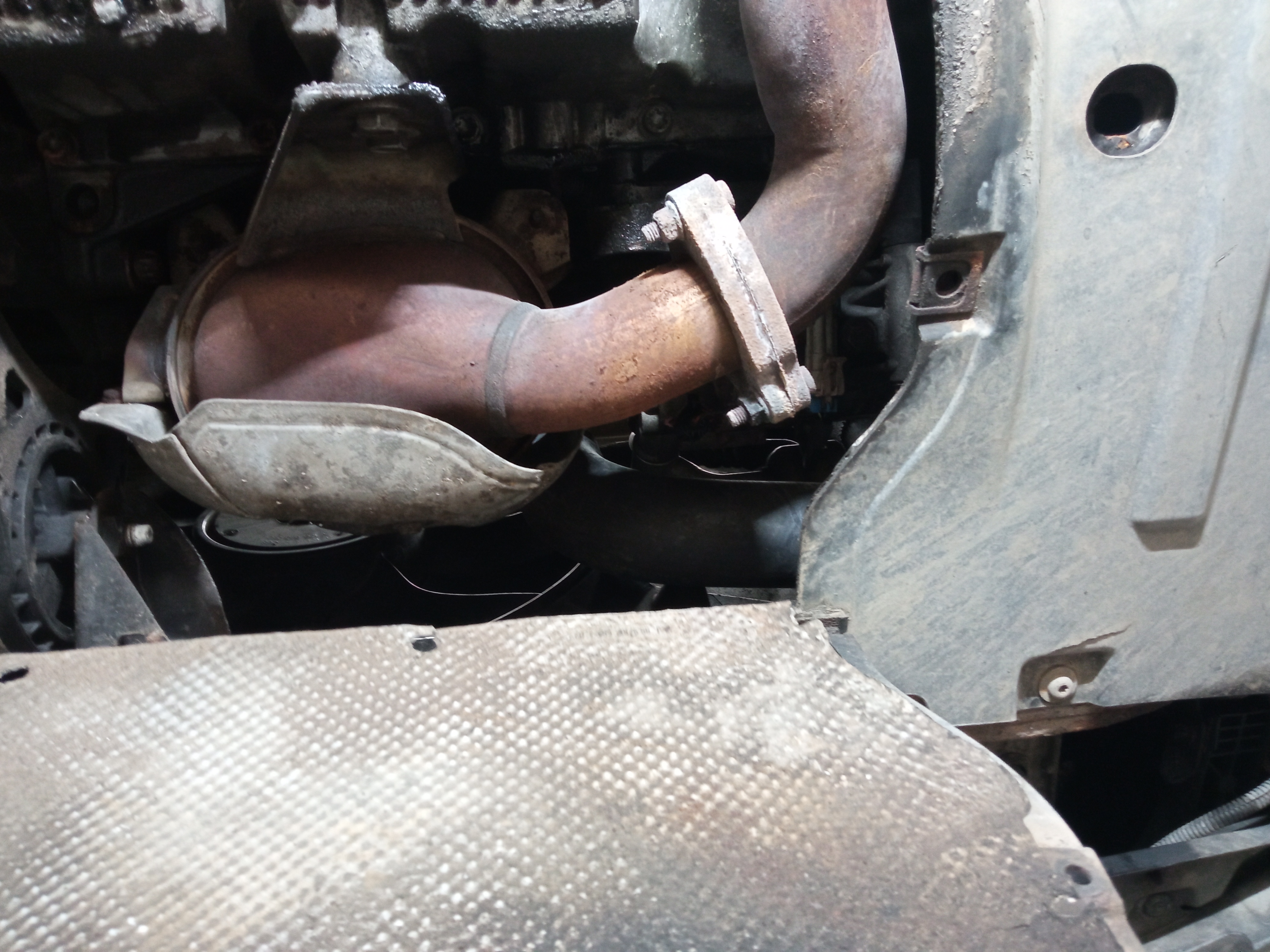

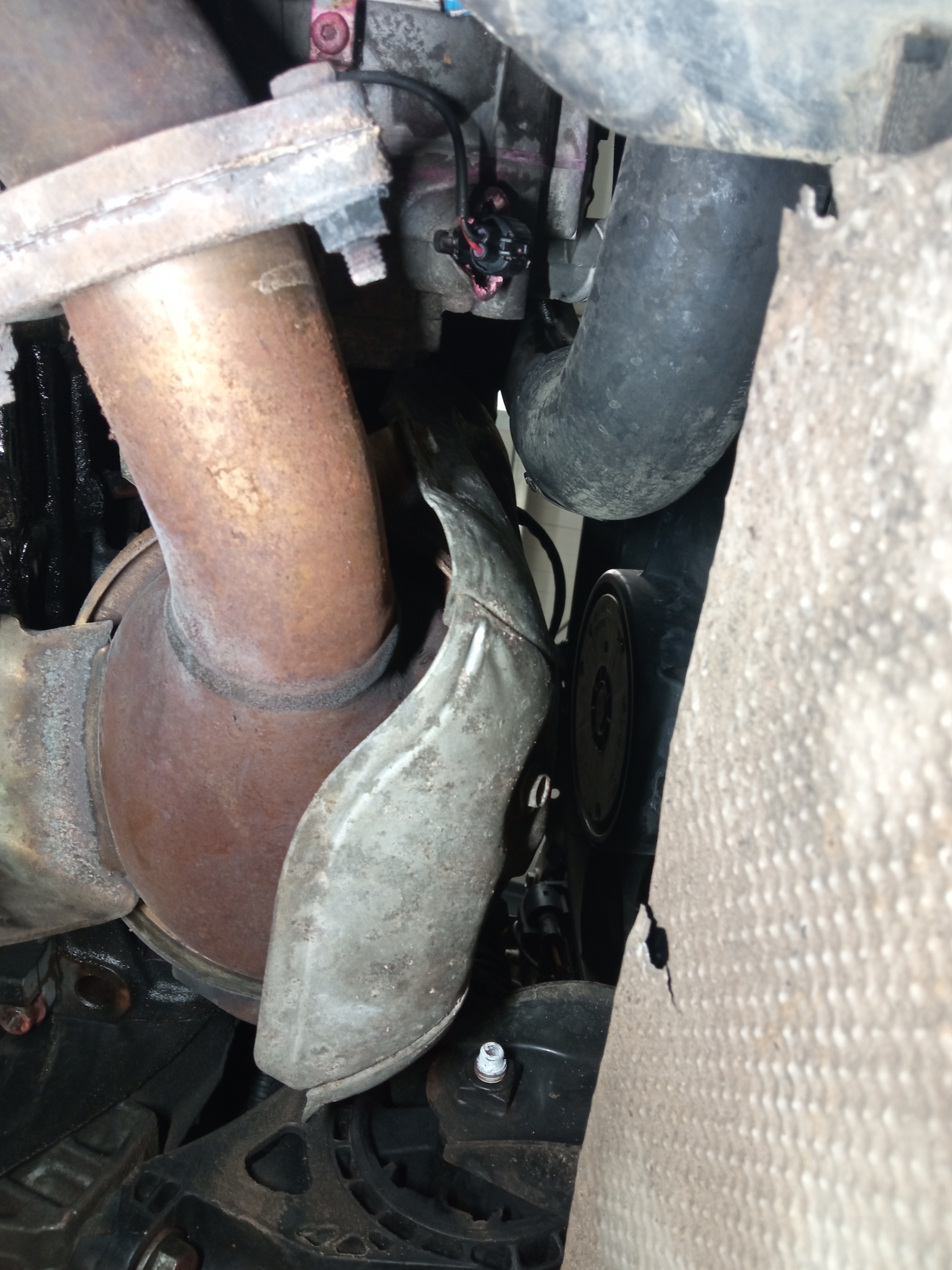

    MikeC
    ten co pokazujesz na ostatnim zdjęciu to czujnik temperatury nr.1 (oczywiście pod sondą )
  • #12 20162526
    shikoo
    Poziom 7  
    Tak, i jest to jedyny czujnik temperatury spalin. Nie ma drugiego jak ktoś tu sugerował. Muszę skądś załatwić drugi sterownik.. błąd nadal nie daje się skasować.
