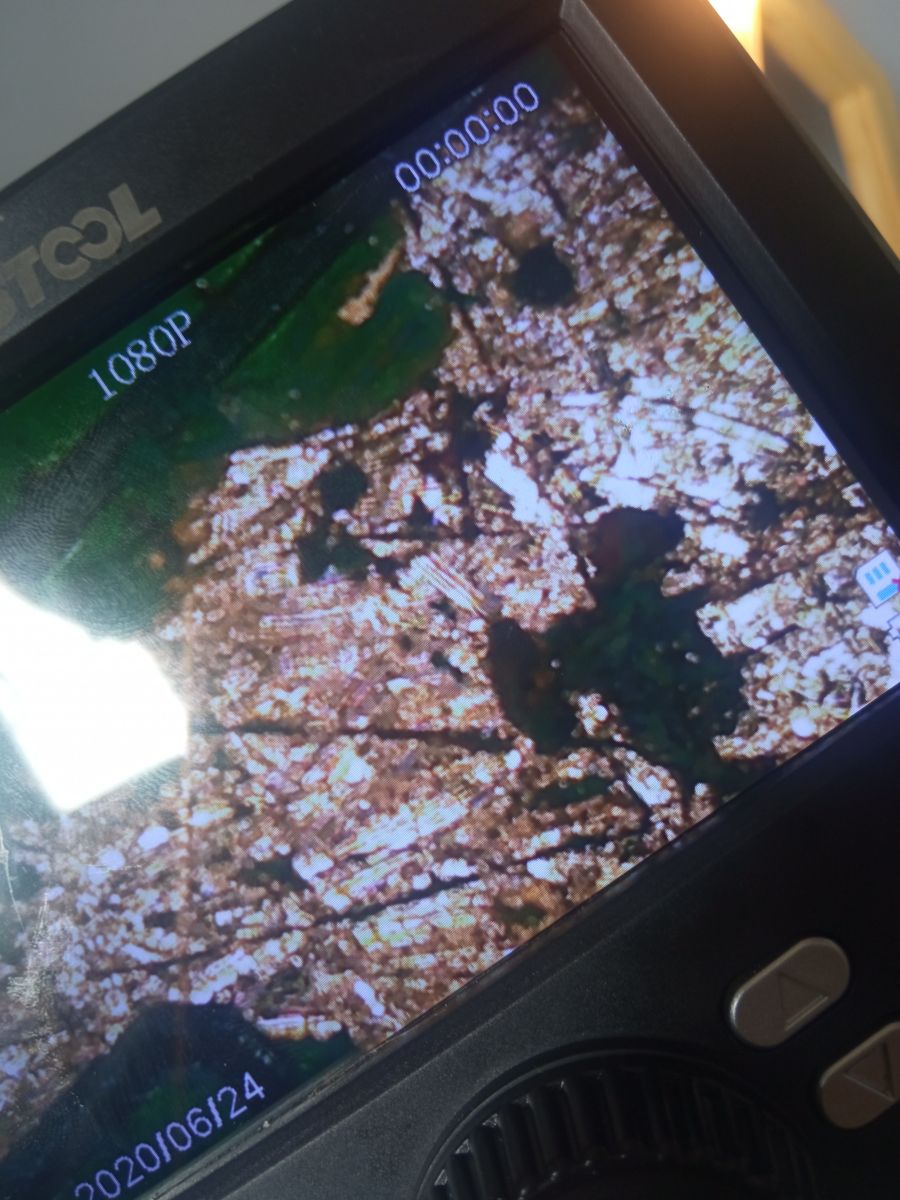

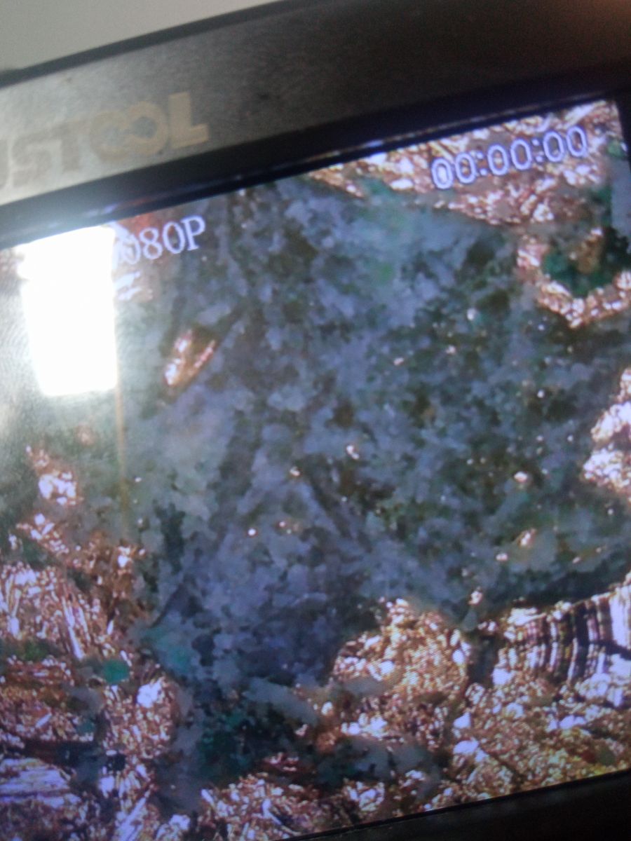

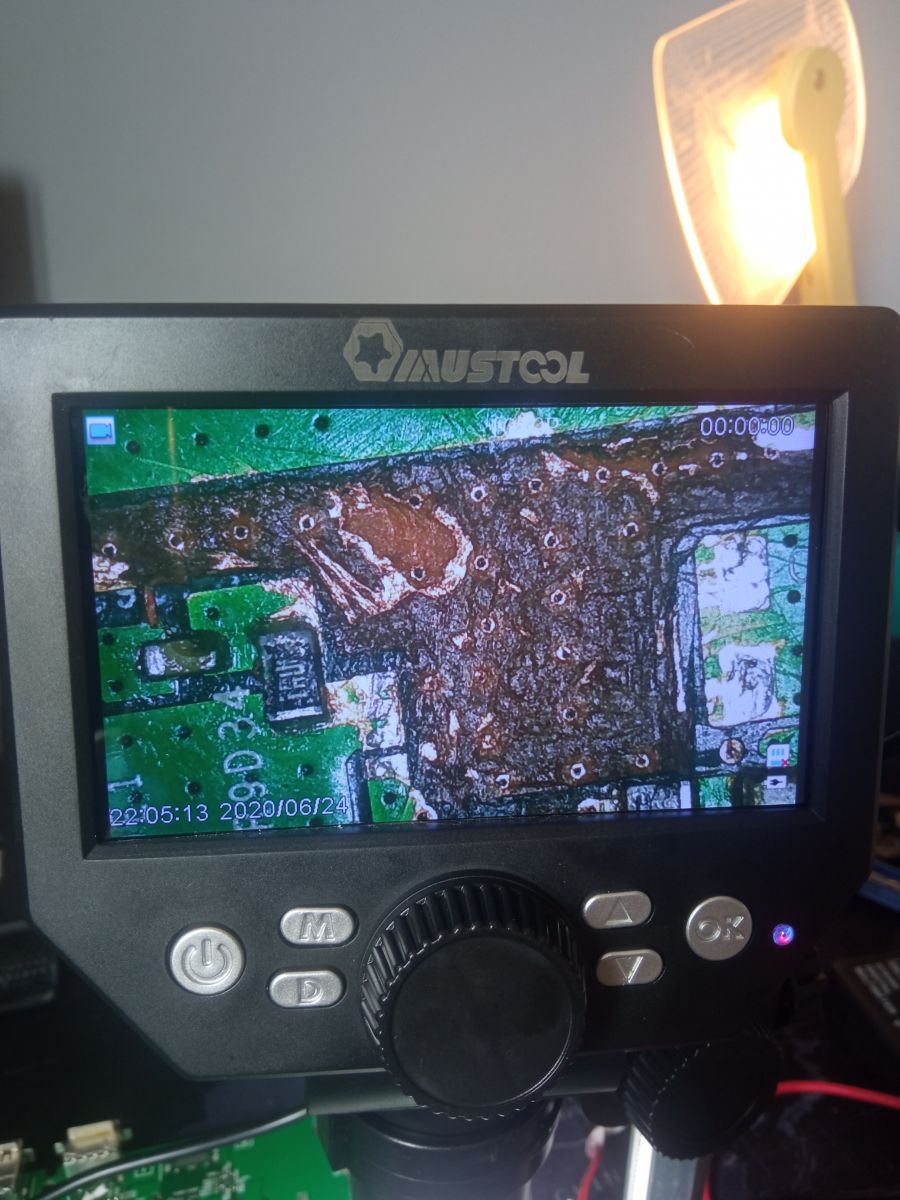

    Hejka, zakupiłem konsole jako początkujący, Xbox one s, usterka "podczas grania obraz znikł, konsola się wyłączyła, i od tego czasu nie daje obrazu, wyciąga i oddaje płyty" lecz temu opisowi nie wierzyłem, bo HDMI było w stanie fatalnym. Zakupiłem przyszła, pin 20 w transmiterze był zwarty, wylutowalem transmiter, próbowałem uruchomić konsole, zero odzewu nie reaguje, zero dźwięku z zasilacza nic, rozebrałem i wylutowalem HDMI bo pomyślałem że mogłem tam zrobić zwarcie czy cos, wylutowalem HDMI, nadal jest tam zwarcie w tym gnieździe, miernik mam za 20zl i pokazuje np. 50kOHM, lecz na teście przejścia jest przejście między + -, wywaliłem wszystko z sekcji zasilania apu, czyli mosfety i to większe obok tego(proszę o wyrozumiałość, nie jestem po szkole elektrycznej) lecz zwarcie nadal jest, napięcia wszystkie się pojawiają, lecz ściągnąłem radiator z cpu, i w miejscu na którym widać pod mikroskopem, normalnie szły iskry, (nie duże, małe bardzo, ale szły, nie wiem totalnie o co chodzi(?) Też jestem początkującym i myślę że mogłem zrobić gdzieś zwarcie bo za dużą siłę gdzieś użyłem czy cos, chociaż nie wydaje mi się bo nie wykonałem żadnych naprężeń na laminat, ani żadnych mechanicznych uszkodzeń. Nie wiem co teraz mam zrobić. ( Te porysowanie jest przez to że zdrapalem węgiel, to co się paliło to to miedzane. url=https://obrazki.elektroda.pl/4674893200_1660931975.jpg]Xbox One S: Brak Obrazu HDMI, Wypalenie Laminatu, Uszkodzony Transmiter, Reakcja Konsoli[/url]

    Prawdopodobnie nastąpiło tam zwarcie międzywarstwowe. Mianowicie zwarty element typu mosfet czy kondensator doprowadził do takiej temperatury, że warstwa izolacyjna pomiędzy poszczególnymi warstwami z miedzi zwęgliła się. Przez co sama zaczeła przewodzić prąd i nastąpiła reakja łańcuchowa, im więcej się wypala tym większe szkody. W zasadzie jest to ciężkie do odratowania, szczególnie kiedy występują jeszcze przelotki w laminacie. Nieciekawy przypadek uszkodzenia jak na początek przygody z elektroniką.

    Nie ma nic zwęglonego na laminacie jako tako, ale kontynuując to piny od retimera są zwarte 20,40,31, namierzyłem sekcje i kondensatory od tego, nie wykonuje mi miernik pomiaru więc trupy totalne, z tych kondensatorów idzie do mostu, i tam jest rezystor i nie jest przepalony, jest ok. Dalej mnie ciekawi czemu w tym miejscu akurat się coś takiego stało, a nie gdzie indziej, i też jak zmierzylem napięcie na płycie gdy niby jest zwarcie? Wszystkie praktycznie punkty do pomiaru sw zwwrte. Jutro bede dalej myślał.

    Cały zwęglony laminat trzeba usunąć. Na zdjęciu dalej węgiel widać. On będzie przewodził i będą takie cyrki.

    Zależy jak dużo jest zwęglonego laminatu. Na ten moment to już apu może być martwe....

    Siemka,wyczyściłem to, ale węgla nie było żadnego prawie. wyczyściłem też kilka ścieżek niechcący tam. Zwarcie nadal jest.
    Siemka, już wszystko ułożyłem. To tak, wylutowalem kondesatory z głównej linii, i zwarcie znikło, pojawiło się znowu jak płyta ostygła, myślę że kondesator puścił duże napięcie na tą linie i po prostu ja zweglulo, zobaczymy co dalej.

    apu jest martwe, podobno czesto ta linia sie przepala.
