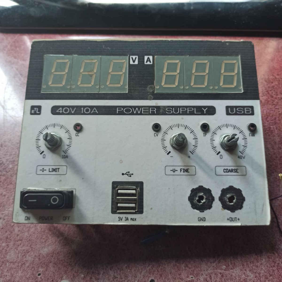

    Fotki? Obudowa nie moja, fabryczna 60th, b.solidna, radiator - cała tyna ścianka, miernik wychyłowy. Zas. zepsuty, zezłomowany, był do 36V / 3A, elektronika "na piechotę" na zielonych TG, nie naprawiałem, na szybko zrobiłem coś prostego na 723 z mocniejszym Graetzem i większymi elektrolitami wydający do m/w 5A. Barierą dla większego I było trafo. Brakowało mi jednoczesnych wskazań U i I ale miałem obmiary i po kilku m-c zrobiłem wersję na 2xICL w miejscu wychyłowego ( otwór zerowania wykorzystałem dla ośki potencjometru Fine ).
    Załączam fotki.
    5 paneli: zasilacz, prostownik, display z gniazdami Goldpin pod panel Amp i Volt.

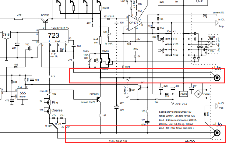

    Co się dzieje na wyjściu podczas przełączania zakresów napięć? Na wejście "+" LM723 idzie wtedy całe Uref, czyli na wyjściu pojawia się na krótko pełne napięcie z kondensatora wygładzającego.
    Po co zastosowałeś pomiar Kelvina od strony +Uo? Tak przynajmniej sugeruje schemat.
    Wewnętrzne Uref jest połączone z końcówką 7 LM723. Spadek napięcia na połączeniu prądowym (gruba kreska) +Uo spowoduje zmianę napięcia odniesienia na końcówce 4 LM723 "-".
    Po co podłączałeś bazę BC560 do wejścia "+" wzm. błędu ? przecież to wpływa na regulację.
    Prąd płynie z Uref, przez potencjometry regulacji, do -Uo a później którędy do +Uo?

    Przełączanie? W przypadku przerwy w potencjometrze - a one praktycznie nigdy nie zwierają tylko "roz", Uo skoczy do max paląc to co podłączone. Zresztą, taki efekt nie dotyczy tego układu a wszystkich aplikacji 723. Myślałem o tym, próbowałem zapobiec dając w pin 723 jakiś C opóźniający. I robił się generator, masz możliwość sprawdź sam, może to mi tak się robiło.
    Teoretycznie Uo można regulować w pin 4, przy przewie potencjometru Uo spadałoby do zera. Próbowałem, owszem "do zera" ale 723 się "zatrzaskiwał" i musiałem OFF, poczekać aż się rozładują elko i znów ON. I działał... do następnego "zatrzaśnięcia". Bawiłem się z tym z 30l temu to może cóś robiłem nie tak także - sprawdź to sam.
    Niepożądane przerwy mógłby dawać przełącznik. Ale i poprzedni i obecny przeskakując pozycje nie rozwiera a zwiera sąsiednie pola. Także, co się dzieje przy przełączaniu? Nic.
    Działo się po, gdy z elko naładowanych do 50V przejść na niższe Uo zakresu "15V", Uo pełzało w górę. Przestało po zbocznikowaniu BE 3055 rezystorem eliminującym wpływ ich upływności.
    W pierwszej wersji denerwowało mnie że zmniejszając Uo nieobciążony do niższego dochodzi po czasie rozładowania Cout. Baza BC560 nie idzie do pin 723 a tam gdzie jest "O" względem jego emitera, "masy 723". Jeżeli opór potencjometru zmniejszać, od Cout pojawia się (-) wysterowujący BC560 i ten rozładowuje Uo. Po dodaniu tego usprawnienia nieobciążony zasilacz reguluje Uo "za ręką" i w górę i dół.
    Uwaga. Bazy BC560 nie podłączać bezpośrednio do pinu potencjometru. Co prawda, na jego końcu od strony 723 wystąpi "więcej (-)" lepiej go wysterowując ale jeśli Fine będzie skręcony do zera a Coarse szybko zjechać w dół to prąd rozładowania Cout może przepalić początek ścieżki potencjometru ( częsta usterka w zasilaczach ) lub BE.
    Zrównoleglanie 3055. Wg DS przeciętny przy Ic=10A ma β=10 a przy 5A - 30. Czyli, by na 2szt osiągać 20A w bazy trzeba puścić 2A a przy 4szt tylko 0,6. Gdy miałem możliwość brałem od znajomych ile się dało tr typu 3055 i testowałem. Tr na jakiś radiator, krokodylki z 10V do E i C a do bazy 100Ω na kilka s. Pobierały różnie, od 2 od <5A, niektórym szybko narastał Ic. Najlepszymi okazały się KD502, najmniejsze rozrzuty ( być może dlatego że tej samej f-my ) i największe β. Skompletowałem 4szt. z β ≦ 50 i przy kolejnym przeglądzie zamontowałem.

    Młody zdolny, o jaki pomiar Kevina Ci chodzi?
    A te spadki na grubych przewodach. Nie twierdzę że do potrzeb warsztatowych itp. konieczna jest stabilność Uo jaką uzyskałem. Ale, jeśli można "za darmo", bez żadnych extra elementów, nakładów itp. tylko odpowiednio prowadząc ścieżki i infa z klem uzyskać poprawę stabilności Uo o kilkadziesiąt a nawet set mV - to czemu nie?
    W większości fabrycznych zasilaczy regulowanych, nawet laboratoryjnych, nie przypadkowo display-e wyświetlają tylko 2dig po przecinku. Z trzecią użytkownik wyraźniej by widział jak "siada" Uo.
    Chciałeś dobrze, ale używając LM723 trzeba być świadomym jego ograniczeń. Pomiar Kelvina tutaj może tylko napsuć zamiast poprawić stabilność, ponieważ źródło napięcia referencyjnego zasilane jest z tych samych nóżek co reszta.
    Uref tego układu jest całkiem stabilne, ale tylko jeśli jest mierzone względem nóżki 7, czyli ujemnego bieguna zasilania.
    W swoim układzie nie podajesz Uref względem n. 7 lecz zacisku Uo. Między tymi punktami są ścieżki, przewody, połączenia, zaciski, czyli rezystancja nie jest zerowa.
    A to oznacza, że napięcie odniesienia na wejściu "-" wzmacniacza błędu zależne jest od wartości prądu wyjściowego.

    Xweldog napisał:
    Pseudo naukowe wywody nt. rzekomych mankamentów nie do mnie a projektantów aplikacji w AD czy TI, nie ja je opracowałem a oni, ja tylko na nich bazuję.
    Bazujesz na czymś, czego nie rozumiesz. Prosty dzielnik rezystorowy z dodatkową rezystancją - to nie jest nauka.
    To jest poziom szkoły zawodowej a nie studiów doktoranckich.
    Bezmyślnie zastosowałeś połączenie Kelvina bo pewnie podpatrzyłeś gdzieś w innym zasilaczu. Ale do LM723 to się nie nadaje.
    AD nie produkuje ani nie produkowało nigdy 723. TI nie podaje schematu 723 z pomiarem Kelvina.
    Na czym się bazujesz - nie mam pojęcia.

    Zdolny, masz rację, AD nie robi 723, ale, gdybyś był taki dociekliwy w innej materii. Może masz wycinkową wiedzę ale niezbyt układowo-całościową, zresztą, sam przyznajesz że zbierasz głos "bo coś Ci się wydaje" a nie widziałeś nawet aplikacji. Na moim uproszczonym widać jasno - 723 jest niezależny, ma swoje własne zasilanie, jeden pin regulowany. Tak że jak zwiększasz R to 723 zwiększa -Uo by znów zrównoważyć wew. wzm. różnicowy. I to cała filozofia, wystarczy poczytać. Pomiar Kevina? Gdzie ty tu to widzisz? Masz na myśli NPN i napis -270mV? Tu znów się kłania po prostu analiza ze zrozumieniem schematu.
    Jak poprzednio miałem Rg 30mΩ to żaden problem, 2A X 10 dawało 0,6V 0,2 X 100 to samo itd. 0,6V odtyka NPN który wyzwala monostabilny 555. Dla 20 i 2mA potrzeba 1000 i 10.000 ale takich stabilnych wzm. Istałego za chiny nie osiągniesz to dla nich MOS-y włączały w szereg z 30mΩ 3,3Ω. Jak przeszedłem na 9mΩ ( 2x18mΩ ) to NPN byłyby odtykany dopiero po przekroczeniu danego zakresu prądowego aż z 2,5raza. Można to łatwo zmniejszyć dając emiter nie na "masę 723 i 555 a na "mały minus" względem masy ( tym łatwiej że na płytce już miałem -5V ). Wtedy NPN będzie się odtykał po przekroczeniu ok. 250mV, czyli po przekroczeniu danego zakresu zaledwie o kilkadziesiąt mV. Na fotce "Zasilacz" widać taki biały peerek którego nie ma na schemacie. On mi służył do ustalania wielkości tego "małego minusa". Ale uznałem nie ma co się szarpać o "ułamki po przecinku" by wyzwalał 555 dokładnie np. 5% powyżej danego zakresu. Dokładnie o jedną cyfrę robi to ICL.
    Narysowałeś schemat z widocznym połączeniem Kelvina, inaczej mówiąc czteroprzewodowym pomiarem napięcia.
    Sposób w jaki zaznaczyłeś to połączenie jednoznacznie wskazuje na połączenie Kelvina i nie ma tutaj mowy o domysłach i przypadku.
    Tak narysowałeś schemat bo tak zrobiłeś to w praktyce.
    Niżej zaznaczyłem na czerwono gdzie widzę połączenie Kelvina.
    Zasilacz regulowany 15 V/20 A i 45 V/10 A
    Ten obwód wprowadza błąd rzędu kilku procent dla Io=20A.
    Xweldog napisał:
    Jak się grzeje tranzystor. Który? Pierwszy z brzegu? Drugi?
    Gdybyś porządnie narysował schemat z oznaczeniem elementów nie byłoby problemu z porozumieniem.
    Ale skoro tego nie zrobiłeś to tranzystor szeregowy może znaczyć tylko jedną możliwość - 2N3055.
    @Xweldog zaprezentowałeś swoją konstrukcję i za to należy się szacunek. Jednakże powinieneś być przygotowany również na krytykę.
    To, że robiłeś go przez 30 lat nie znaczy, że wszyscy będą patrzeć z podziwem. Prawda jest taka, że LM723 jest mało elastyczny i wymaga wielu kombinacji, żeby uzyskać lepsze parametry niż jego standardowe.
    Z tego co przedstawiłeś wynika, że jest to przekombinowany układ z tendencją do wzbudzania, pełen baboli w podstawowych obwodach, m.in. regulacji napięcia.

    To weź Ty go sobie narysuj "porządniej", ciekawe jak. Jak ktoś nie chce łączyć paneli jak na moim - co o rząd poprawia wsp. stb. Uo - to niech "wali" wsio jak leci - masa czy tam odpowiednio dla danego obwodu (+) czy (-) - do najbliższej na druku ścieżki i będzie mieć tak, ja ja wiele lat temu.
    Ostrzeżenie dostał nie gówniarz który najwyraźniej nawet nie spojrzał na schemat i robi sobie ze mnie jaja że mu do jakichś tam "rzekomych badań" bardzo zależy "znać temp. tranzystora szeregowego" ( którego? ) tylko dostałem ją ja, no ja to wymiękam...
    Broń boże niech nikt nie robi tego zasilacza, to katastrofa...
    Normalnie - numerujesz elementy R1, R2, R3..., C1, C2, C3...
    Zrozumiałym jest, że patrzysz na ten schemat od 30 lat i każdy element znasz na pamięć. Na forum lepiej dla innych jest patrzeć na schemat z ponumerowanymi elementami, żeby uniknąć wskazywania "ten" tranzystor, czy "tamten".
    Inna sprawa, że nie przyjmujesz żadnej krytyki a wszelkie próby dyskusji na temat baboli jakie wprowadziłeś do układu kończą się tym co prezentujesz w poście wyżej.
    Błąd, który popełniłeś łatwo naprawić, może sam na to wpadniesz podczas kolejnych 30 lat rozwijania swojej konstrukcji.
    I o to chodzi - jak widać jak ktoś mądry to wie o co pytam.
    A teraz PO CO pytam: Ano po to, że przy ustawieniu niskiego napięcia i jednocześnie obciążenie zasilacza maksymalnym prądem straty w tym tranzystorze SZEREGOWYM (tak nazywa się tranzystor główny w zasilaczu - od przepływającego przez niego prądu - od zawsze) są największe. Co prawda 2N 3055 ma moc strat podaną katalogowo = 117W, ale jest to moc czysto teoretyczna - wynikają ca z założeń idealnych warunków pracy tranzystora - w tym (najważniejsze) TEMPERATURY pracy.
    Oczywiście - nie był łaskaw nam Autor ani podać wielkości/typu zastosowanego radiatora, ani też czy był tenże wspomagany wentylatorem, a więc i nie mógł podać temperatury w wymaganych warunkach obciążenia. Dlaczego? Bo nie widział takiej potrzeby: Wszak zrobił zasilacz! Co prawda budowa zajęła mu 30 lat ale zamiast przez ten czas przemyśleć swoją konstrukcję, podszkolić się w "układach" elektronicznych (i elektrotechnice...) wolał obrzucać inwektywami innych pytających o rzeczy oczywiste i merytorycznie z zasilaczem i bezpieczeństwem jego użytkowania związane - Wolał bo? Bo (A PRZYNAJMNIEJ TAK Z TEGO POSTĘPOWANIA WYNIKA) w ten sposób chciał uniknąć konieczności udzielenia równie merytorycznej odpowiedzi - a (jak to widać po przykładzie pytania Kolegi Mlody_Zdolny - nie potrafiłby takowej udzielić. Nic wiec dziwnego, że zamiast tego wolał pluć jadem. A szkoda, bo takie dyskusje mogłyby przyczynić się nie tylko do pogłębienia Jego (Autora) wiedzy, ale i uczestniczących w temacie - bez niepotrzebnych (chamskich) odzywek i kulturalnie. Szkoda.
