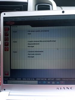

    Witam po niemal 2 tygodniach od zamieszczenia postu mogę stwierdzić że przez ten czas samochód był u paru mechaników którzy stwierdzili najpierw że DPF później że jakiś czujnik spalin później że wiązka uszkodzona niestety żadna z tych rzeczy nie była przyczyną auto po skasowaniu błędów przejedzie czasem krótszy czasem dłuższy odcinek i błędy się znów pojawiają dodam jeszcze że samochód był w trasie 800 km i mu już nic nie przechodzi kontrolki świecą aż do skasowania błędów i niema mocy
    Kody błędów po podpięciu komputera
    P242F filtr emisji cząstek przeciążony
    P2002F czujnik ciśnienia filtra przeciwpyłkowego
    P2263 ciśnienie doładowania
    Miał ktoś może podobny przypadek coś podpowie? Opel Vivaro 2.5 CDTI 2009r: Kontrolki DPF, serwis, świece żarowe, błąd P242F, wymiana czujnika

    decybel91
    https://www.elektroda.pl/rtvforum/topic3759647.html
    Gdzie się takich mechaników szuka że dość prostego tematu pokonać nie mogą? Najpierw bład p2263, potem czyszczenie DPF. Co do tej pory zostało zrobione? DPF był na maszynie?

    decybel91
    Nic wypalenie nie da, po czasie wyrzuca błąd przepływu spalin. Zacznij od ciśnienia doładowania.

  • #10 20201636
    Romek 2810
    Poziom 3  
    Winny był DPF pomogła wymiana na nowy
