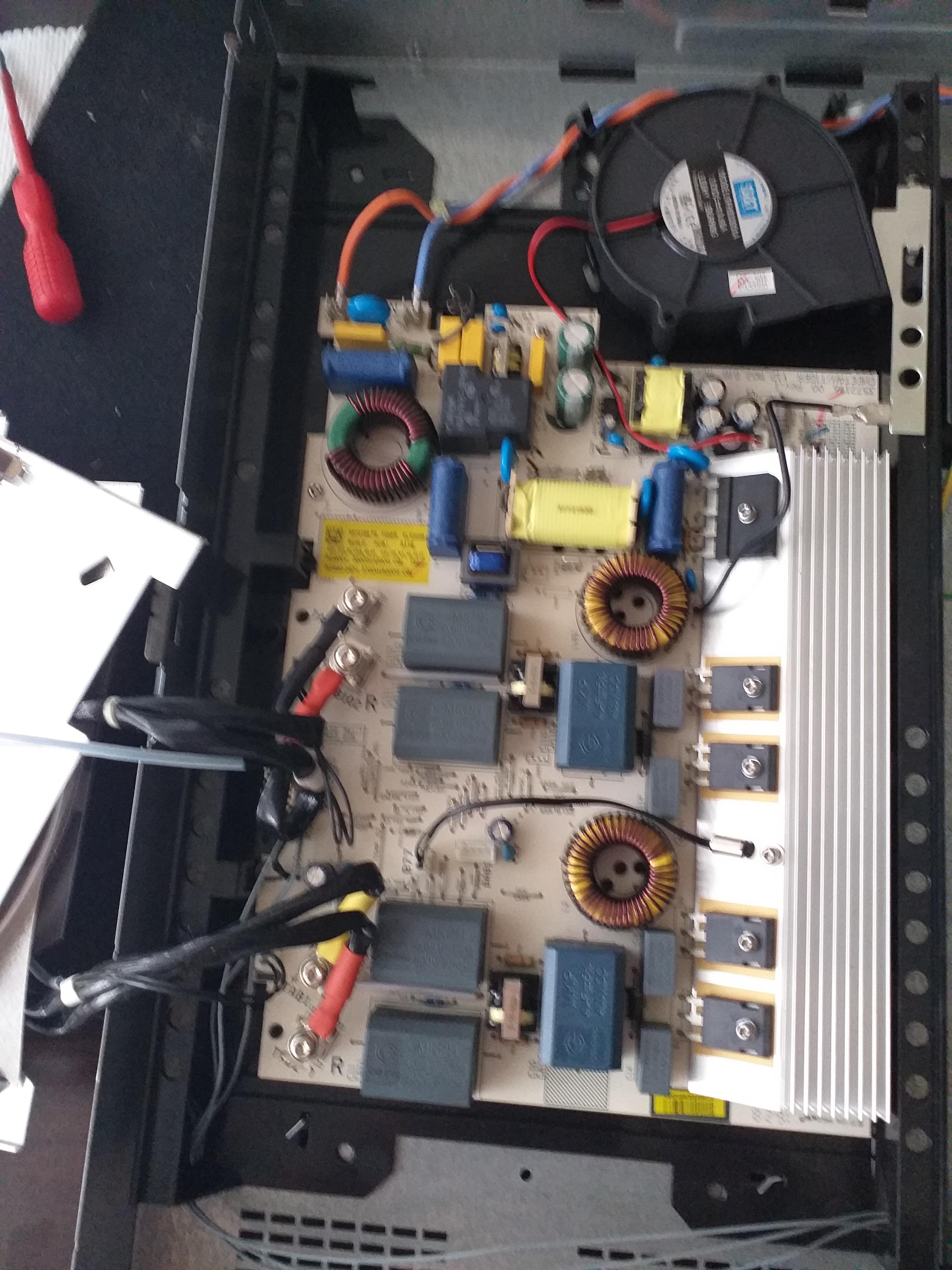

    stiff12
    Czasami udało się włączyć ja na chwilę i podgrzać wodę, ale wyłączanie zasilania nic nie daje. Nadal błąd F9 i nie działa. Przelutowałem przekaźniki, połączenia modułu sterowania i 2 moduły, ale bez efektu. Są płyty z uszkodzonym szkłem, ale modele nie pasują idealnie, czy można zastosować inny moduł sterowania od podobnej płyty?
    Np.:

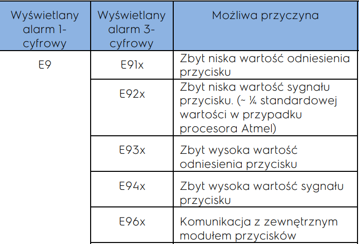

    Rozwiązanie jest prostsze niż się wydaje - E9:
    Indukcja Electrolux EHH1634OFK - wyświetla błąd F9

    stiff12
    Przelutowałem wszystkie luty od sprężynek przycisków
    I jest ok. Sprężyny są stalowe i cyna to po latach problemy. Błędu brak.
