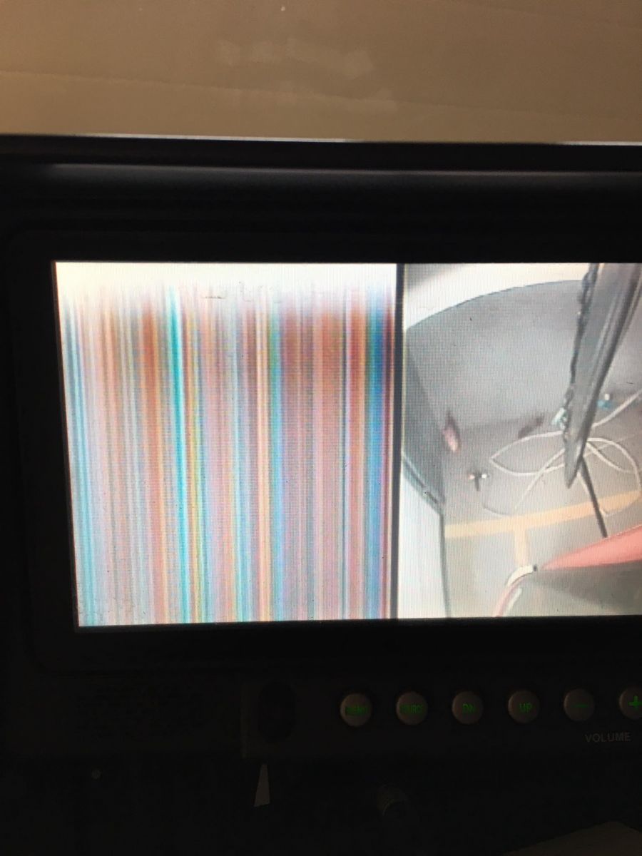

    mam problem z kamerą cofania AXION DBC114065, na ekranie pojawiły się pionowe, kolorowe pasy takie jak poniżej, czy ktoś spotkał już taki problem?

    Ekran/wyświetlacz sprawny? Działa z innym źródłem? Jeśli tak to kamera do naprawy lub wymiany.

    ironmike2408
    Wyświetlacz sprawny, kamera widocznie też. Odłączyłem całkiem zasilanie i zaczęła działać. To jednak bardzo dziwne, bo to jest w ciężarówce i przy odłączeniu prądu przyciskiem w całym MANie, był ten sam objaw. Pomogło dopiero fizyczne wypięcia źródła zasilania samej kamery, ktoś wymyślił sobie, że podłączy do przycisku, więc dopiero wypięcie z przycisku i ponowne podłączenie pomogło. Zobaczymy jak długo będzie działać.
