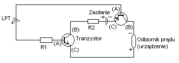

    Witam!
    Wykorzystałem ten schemat na tej stronie http://www.rafal.waw.pl/wynalazki/budowa/ jest tam schemat to włączania urządzeń przez port LTP i ja chciałbym ten schemat przerobić tylko nie wiem czy to będzie działać. Schemat po przerobieniu będzie wyglądał tak:

    Do sterowania z lpt wystarczy jeden tranzystror. W przypadku dużego obciążenia prądowego - darlington lub mosfet. No i jeszcze w przypadku bipolarnych rezystor polaryzujący baze, żeby nie wisiała w powietrzu gdy pc jest wyłączony
    Zastanów sie nad izolacją galwaniczną. LPT jest czułe na każde g...no. Szkoda by było go uszkodzić.

    mi chodzi o to czy 2 tranzystory były by dobre i czy ten schemat będzie dobry, bo ja chcę za pomocą dwóch wyjść z LTP sterować śliniczkiem, żeby się obracał w prawo i w lewo, tylko za pomocą dwóch wyjść
