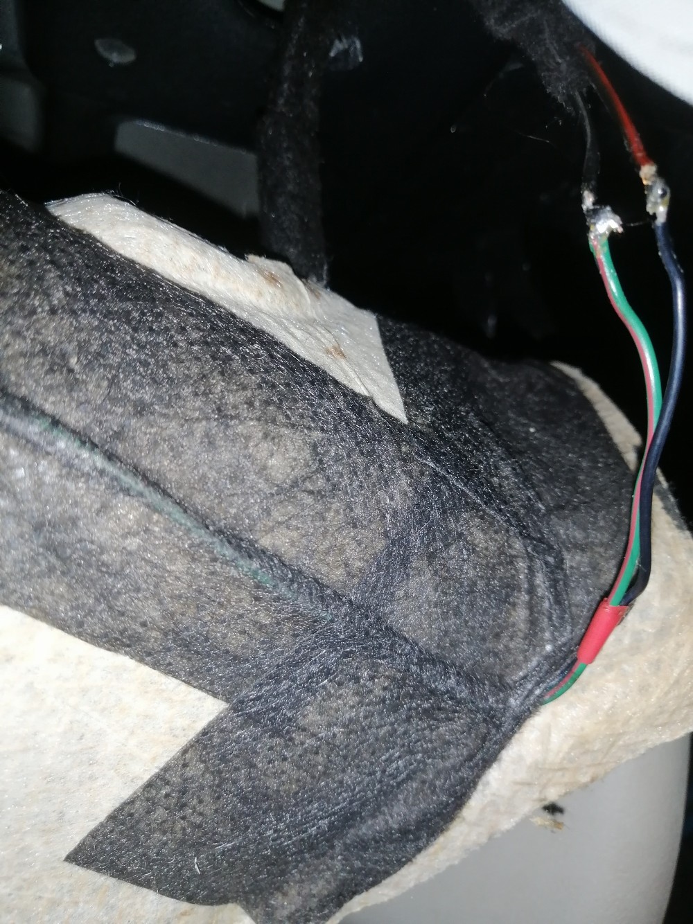

    W moim wiekowym V40 1.8 rocznik 2001 przebieg 483 tys. zapaliła się kontrolka SRS i
    Autocom oraz inne interfejsy raportują fault:
    012b inflatable curtain right, too low signal
    Nie jest to kwestia luźnej złączki na słupku, bo ta już dawno została wycięta i oba kable polutowane (załączam zdjęcie) - gdzie jeszcze może być przerwa w połączeniu?
    Dlaczego te kable idą pod czarną taśmą do środka dachu?
    Gdzie jest centralny moduł SRS i czy to tam może być luźne połączenie akurat prawej kurtyny?

    Wyciąłem obie złączki obu kurtyn i polutowalem przewody ale niestety chiński interfejs Delphi z Autocom CDP+ v2020.23 nie usuwa błędów SRS - jaki najtańszy interfejs da radę je usunąć?

    smarti
    Mam i nie jest stały:
    Vehicle: Volvo - S40/V40 [-04] - 2001
    Fault codes:
    Restraints (Airbag - Diagnose)
    DTC Description
    012B - Inflatable curtain right, too low signal
    - Intermittent
    0125 - Inflatable curtain left, too low signal
    - Intermittent
    Dodam, że błąd lewej kurtyny powstał kiedy celowo rozłączyłem w tym samym miejscu a następnie polutowalem, więc teraz już napewno nie ma problemu
