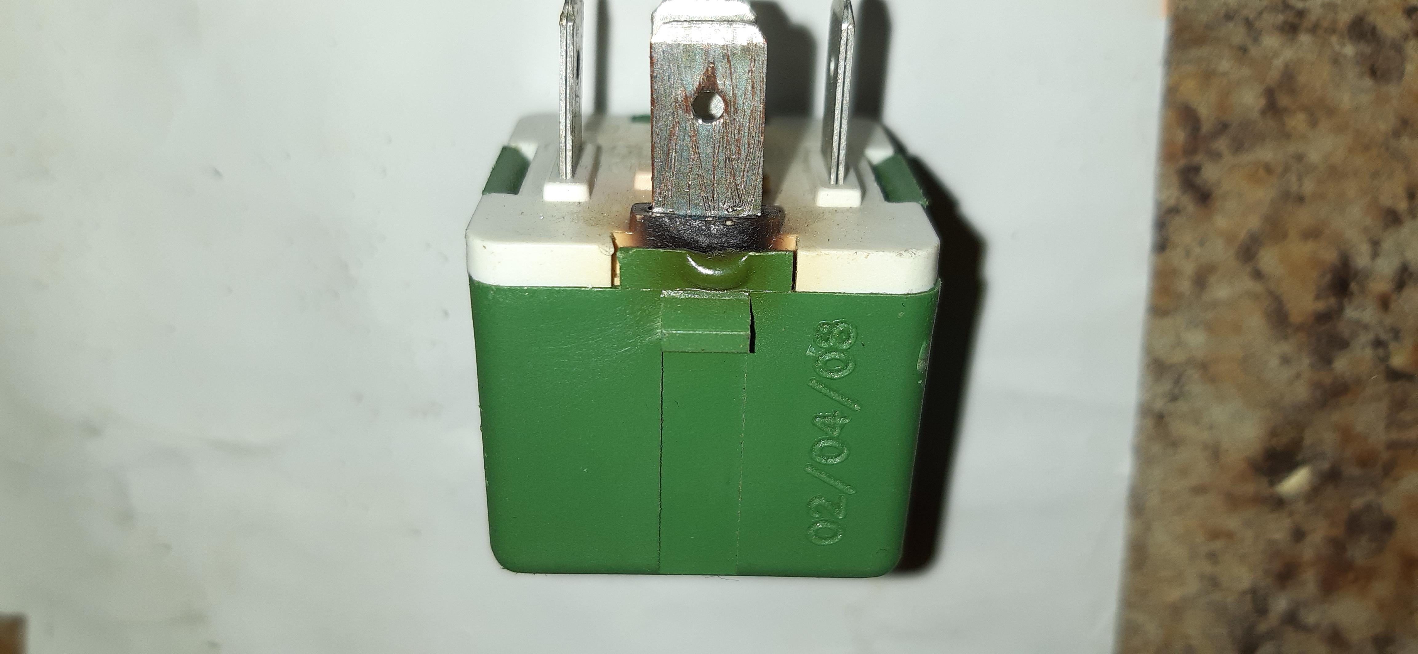

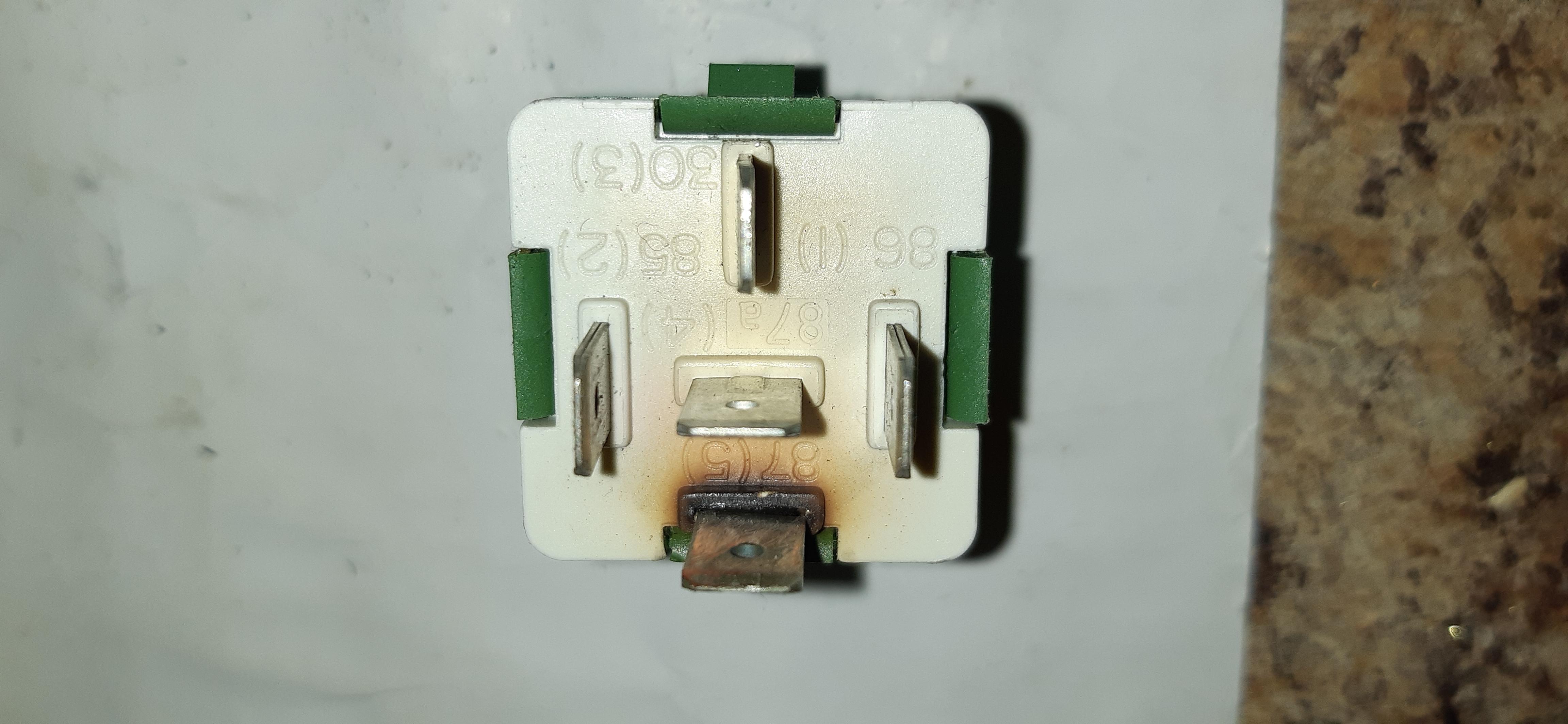

#3 20188536 13 Wrz 2022 20:48 marekponiewozik marekponiewozik Poziom 2 Autor tematu Pomocny post? (0) #3 20188536 13 Wrz 2022 20:48 Dzięki za poradę ,przekażnik to była trafiona diagnoza na dowód przesyłam fotki Załączniki: 20220913_184736.jpg Download (758.96 KB) 20220913_184827.jpg Download (749.72 KB) 20220913_184816.jpg Download (705.08 KB)
#4 20188541 13 Wrz 2022 20:52 marekponiewozik marekponiewozik Poziom 2 Autor tematu Pomocny post? (0) #4 20188541 13 Wrz 2022 20:52 Uszkodzony przekaźnik. W serwisie Citroena przekaźnik 50zl. Z gniazdem 280zl
