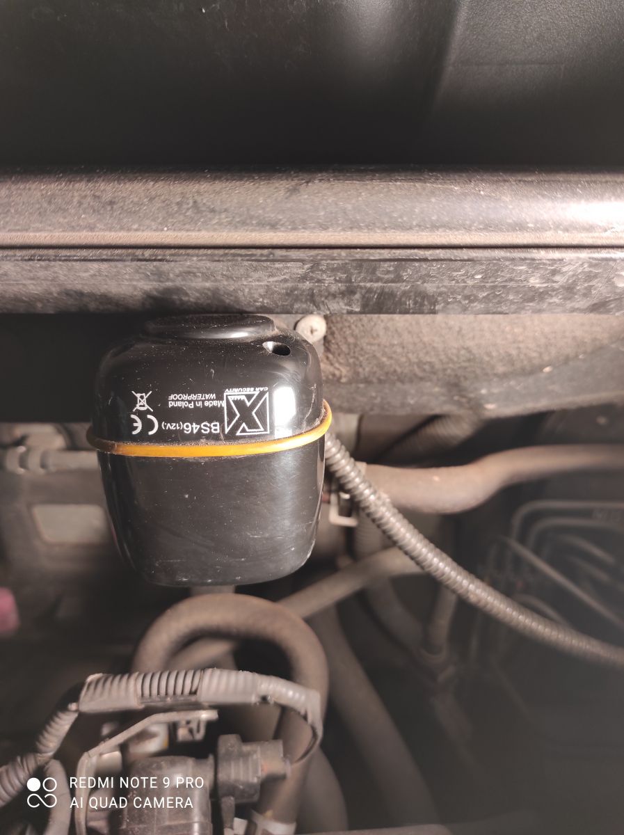

    Dzień dobry wszystkim,
    w Rav 4 2,0 benz. z 2009 r. polska wersja, po wymianie akumulatora przestały działać funkcje sterowane alarmem, nie zamyka automatycznie drzwi po rozpoczęciu jazdy, nie zamyka pozostawionego otwartego auta itp. Próbowałem określić co to za alarm, bo nie udało mi się uzyskać żadnych informacji od poprzednich właścicieli. Odkryłem czujnik i syrenę, włącznik przy kolumnie kierownicy, na słupkach są czujki. Nie znalazłem centralki (chyba, że puszka z czujnikiem pełni tę funkcję). Do puszki i włącznika dochodzi zasilanie (są pod napięciem). Z puszki czujnika odczytałem, że prawdopodobnie jest składnikiem systemu alarmowego X-Safe XS01 DDS CAN.
    Ktoś spotkał się z podobnym problemem? Jakieś wskazówki? [img-0] Toyota Rav 4/III 2009 ben. 2,0 - Nie działa alarm po wymianie akumulatora Toyota Rav 4/III 2009 ben. 2,0 - Nie działa alarm po wymianie akumulatora Toyota Rav 4/III 2009 ben. 2,0 - Nie działa alarm po wymianie akumulatora

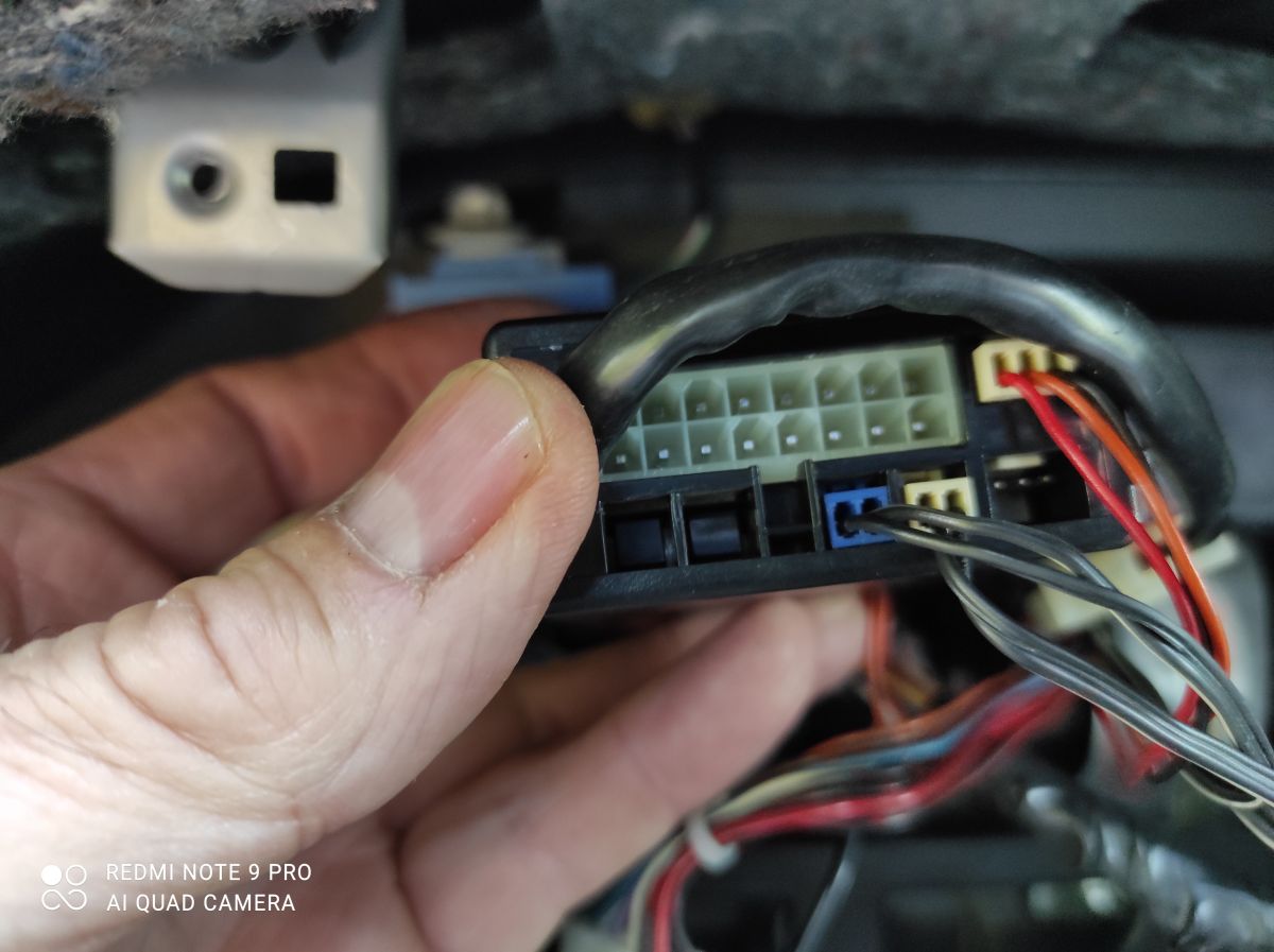

    Czołem. Sprawdziłem, faktycznie jest! Prąd dochodzi, sprawdzając próbnikiem podłączonym do masy kable w kostce powodowałem zamknięcie lub otwarcie drzwi, aktywację awaryjnych. Po odłączeniu zasilania od modułu - auta nie dało się uruchomić. Być może to potwierdza, że system działa??? Nie bardzo wiem, co dalej. Pewnie trzeba będzie odwiedzić ASO...

    Zamieść zdjęcie centralki alarmu na której robiłeś testy.

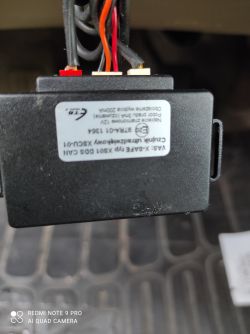

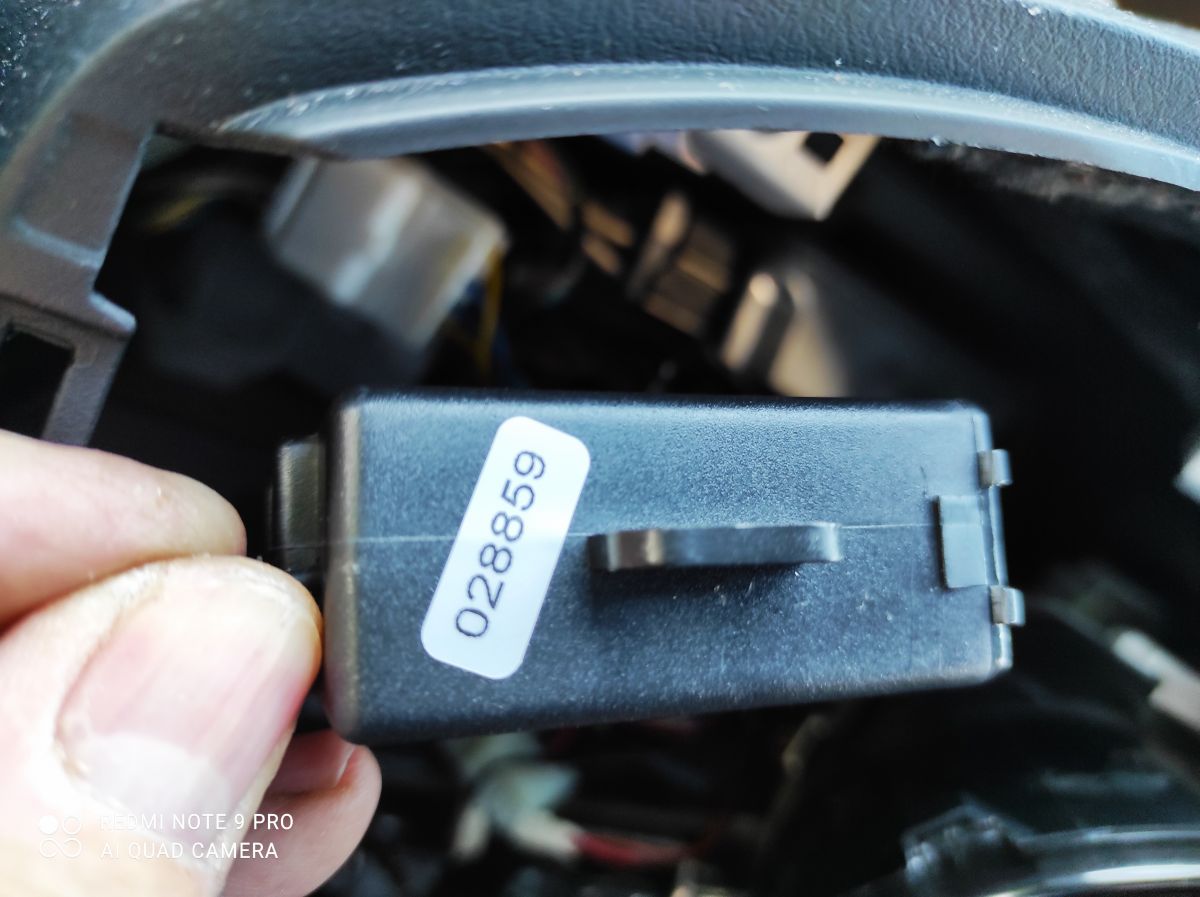

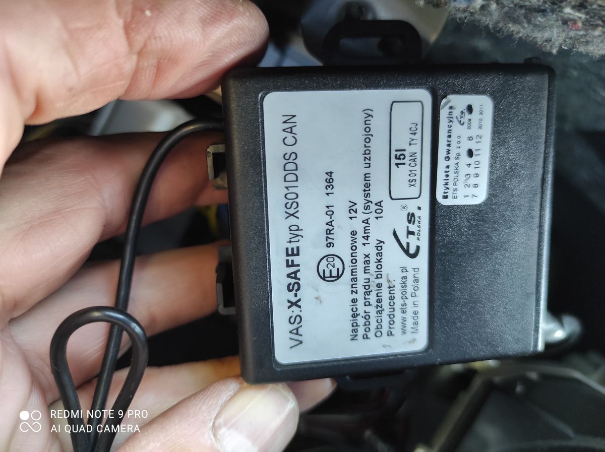

    Cześć. Takie fotki zrobiłem.

    Wszystko należy zaprogramować wg.instrukcji
    Dzięki wielkie! Spróbuję, może się uda... To na weekend mam robotę ;) Rozumiem, że żadnego programatora nie potrzebuję i muszę rozpocząć od awaryjnego rozbrojenia alarmu kodem fabrycznym. Oby zadziałał :) Oczywiście dam znać!

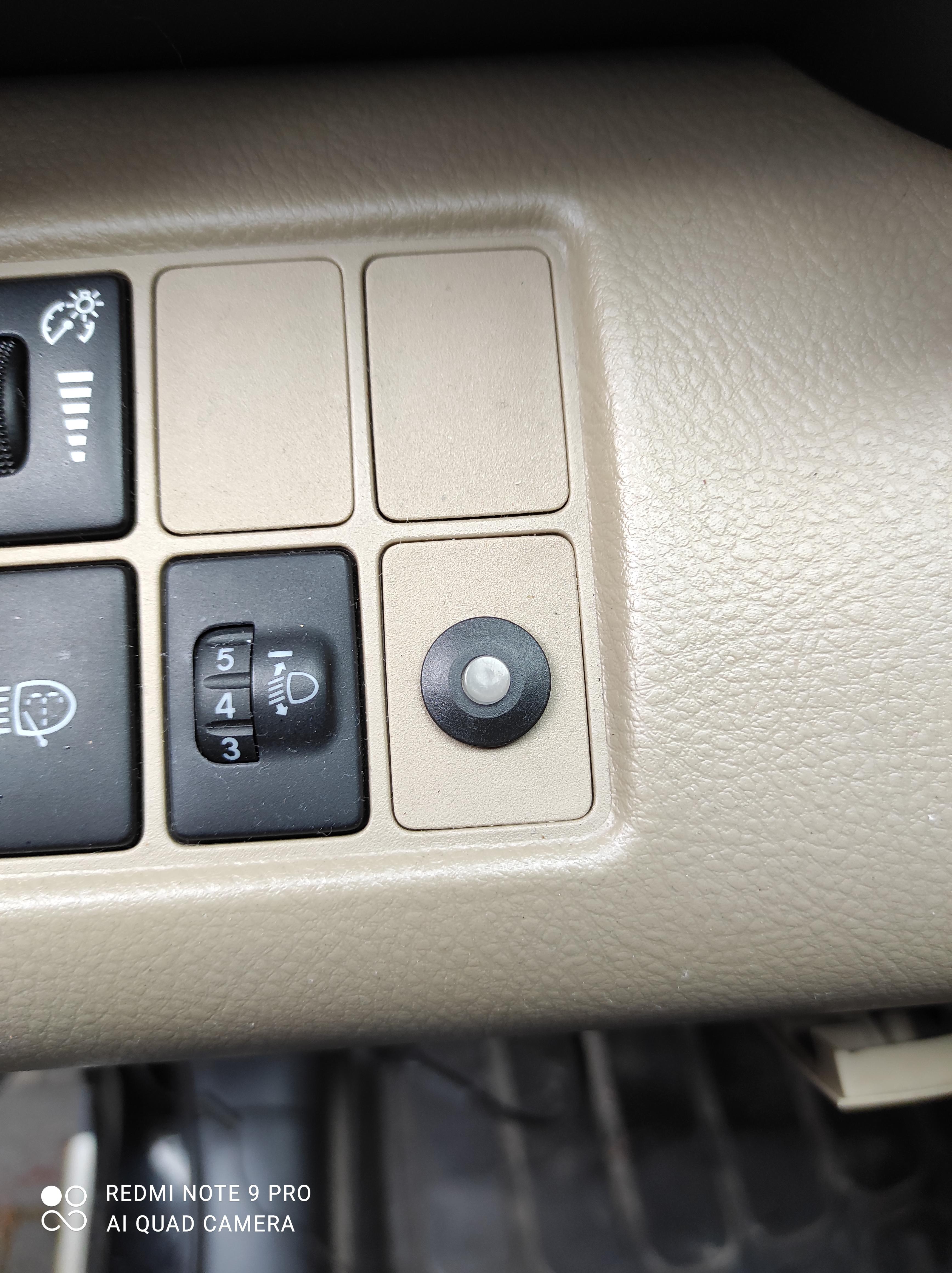

  • #10 20168010
    PiotrekDe
    Poziom 8  
    Czołem.
    Grzebałem i grzebałem i nic nie uzyskałem.
    Twój schemat ok - dzięki bardzo, ale centralka jest połączona z czujnikiem ultradźwiękowym (jak na wcześniejszych fotkach), dioda i ukryty przycisk wydają się być połączone (dochodzi 4 żyłowy przewód) i to chyba jest ten przycisk z lewej strony kolumny kierowniczej, jak na fotce wcześniej.
    Znalazłem też mini głośniczek.
    Wszystkie próby przyciskania tego przycisku z diodą nieudane (próbowałem różnych kombinacji) - dioda się nie zapalała, głośniczek milczał...
    Być może jest jeszcze jakiś przycisk schowany, ale nie udało mi się dojść do tego.
    Coś jeszcze mógłbym sam sprawdzić?
