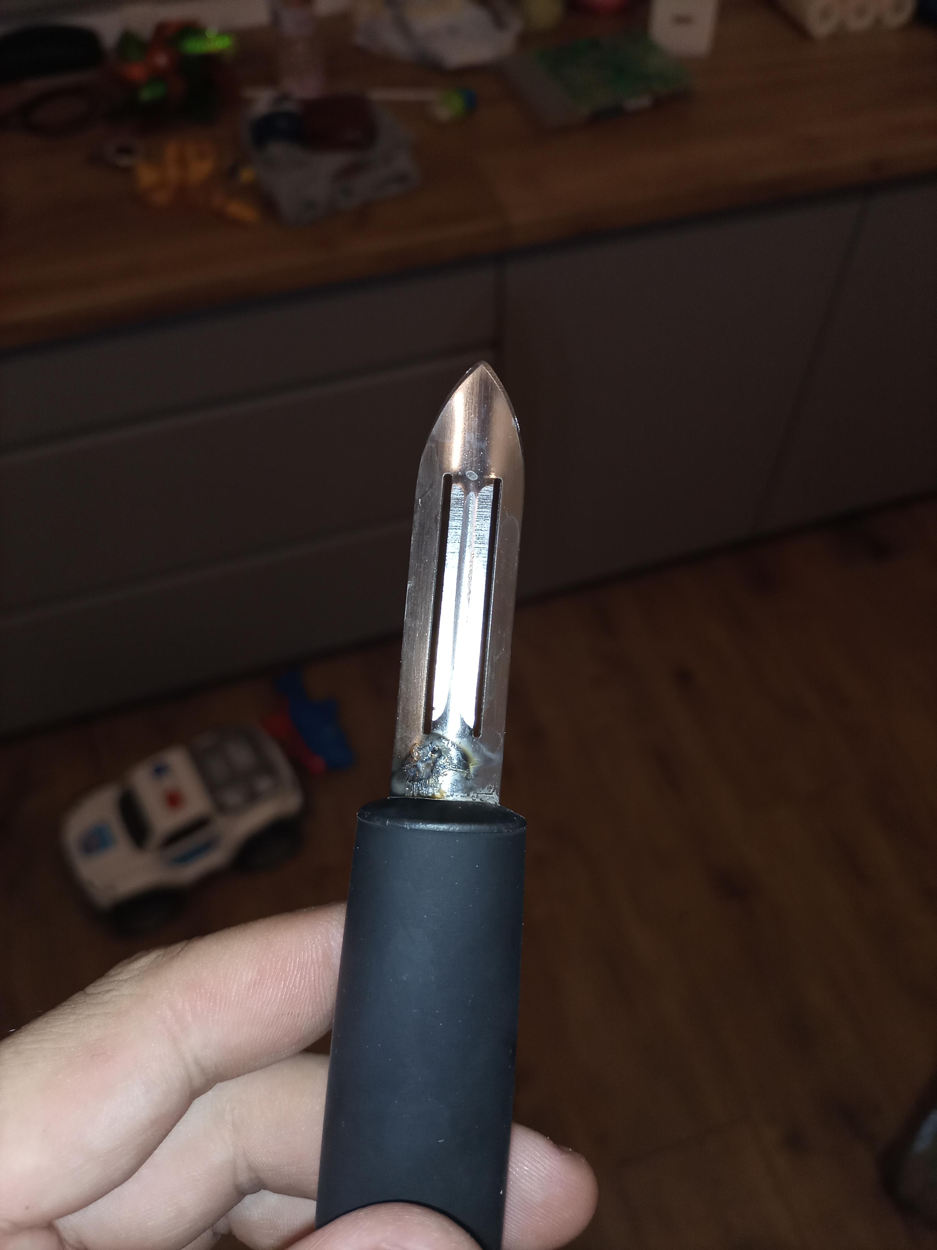

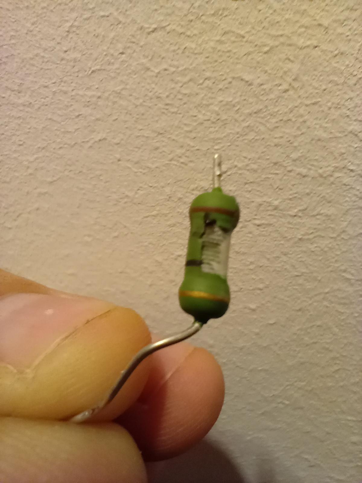

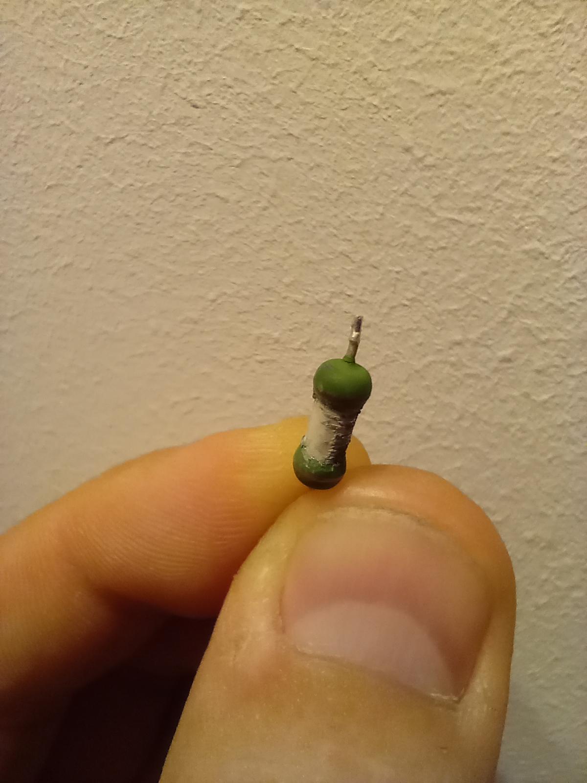

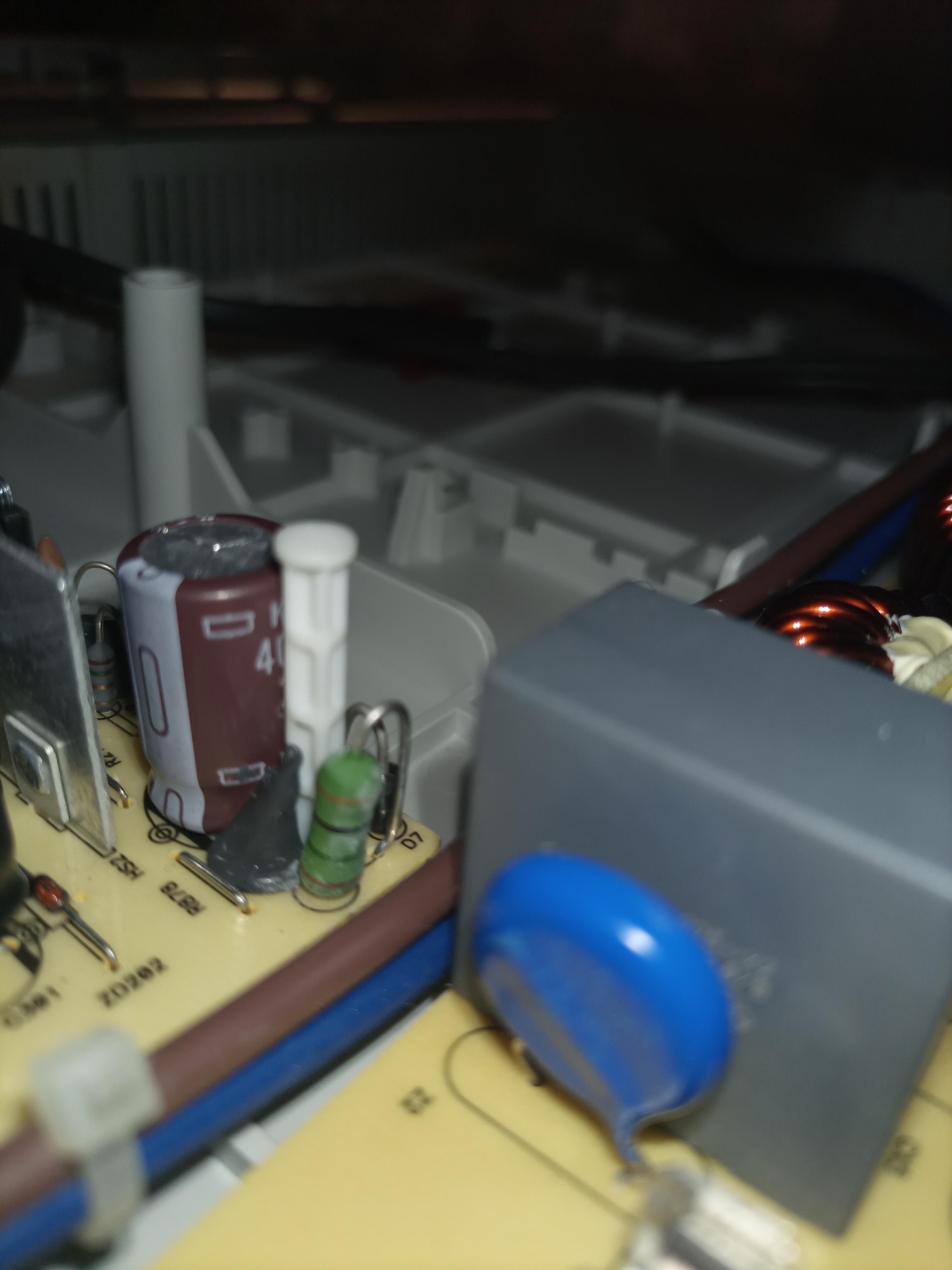

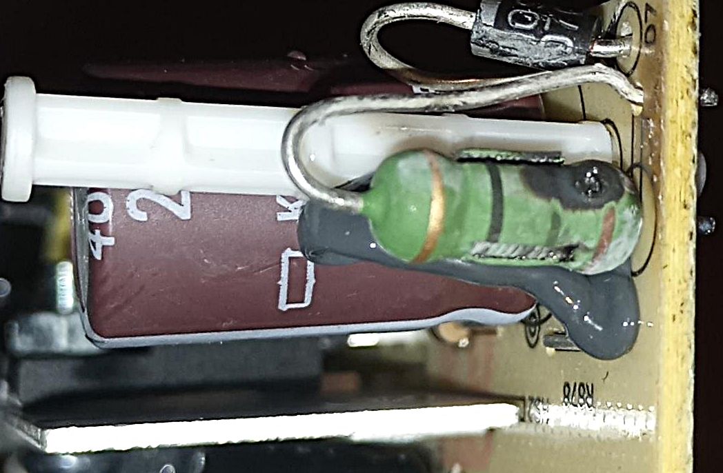

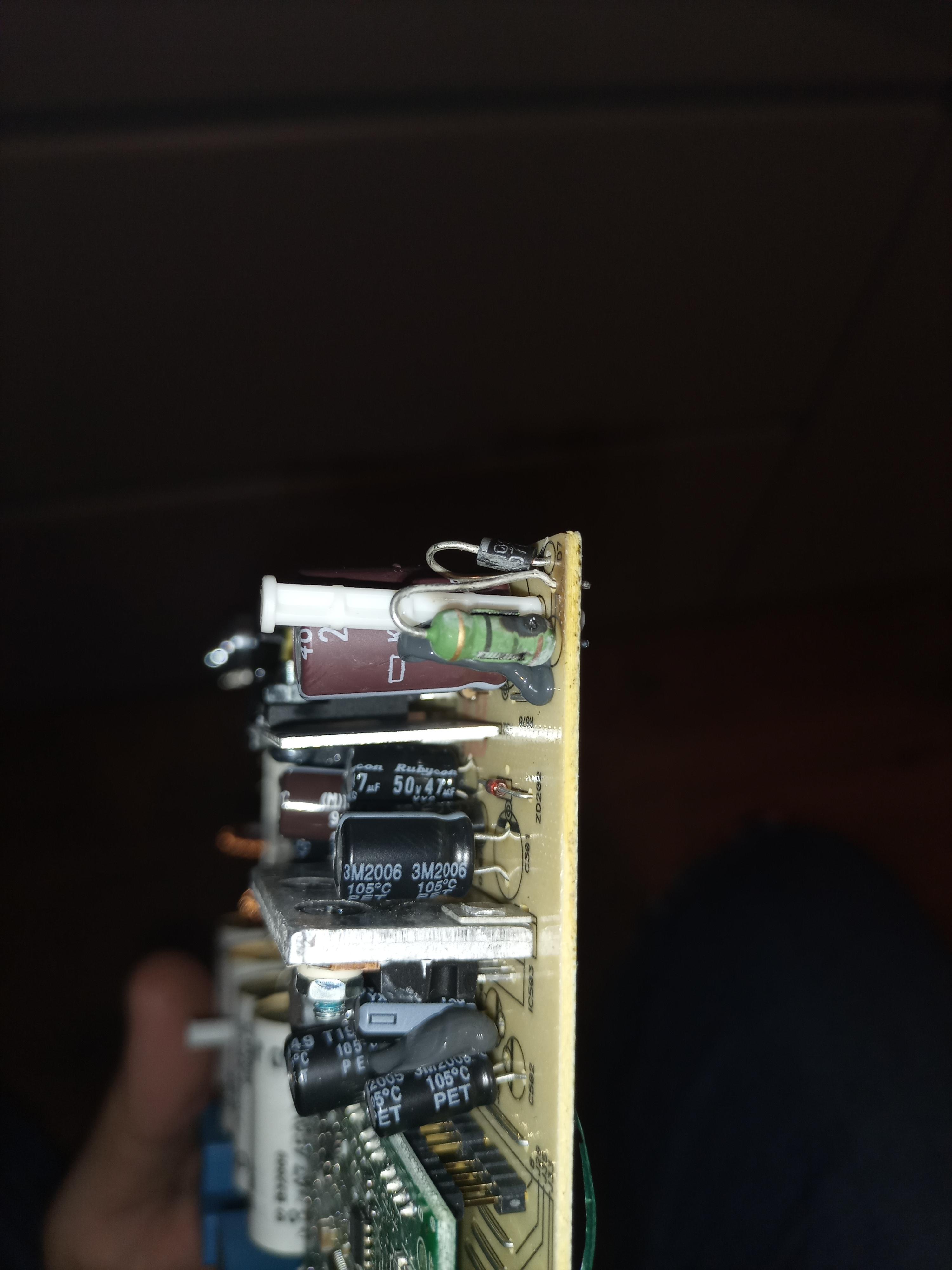

    Potrzebuje informację jakiej mocy i rezystancji jest rezystor który został uszkodzony ma module płyty indukcyjnej. Skrobaczka weszła między otwory wentylacyjne i dotknęła do rezystora. Rezystor jest pierwszym elementem na zasilaniu więc mam nadzieję że wystarczy go tylko wymienić. Z tego co odczytałem ma 15 Ω tylko jakiej jest mocy może ktoś wie?

    Tak na "oko" 0,5W - 1 W.
  • #3 20156415
    rnb_bolii
    Witam. Wygląda na max 3W i to raczej rezystor bezpiecznikowy. Kolory opisz. Fota może kłamać.
    Ale też sprawdź dlaczego się uszkodził.
  • #4 20156475
    dlugi20
    Uszkodził się z prostej przyczyny pod indukcją jest szuflada ze sztućcami i pomiędzy otwory wentylacyjne weszła obieraczka do warzyw dotknęła obudowy i tego rezystora. Wywaliło zabezpieczenie na klatce ale bezpieczniki w płycie nie zadziałały. Sprawdziłem i wychodzi na to, że z płytki zasilającej wychodzi przewód który idzie na płytkę modułu i pierwszym elementem na tej płytce jest ten rezystor dlatego mam nadzieję że tylko on ucierpiał. Jeśli chodzi o kolory to wychodzi mi, że jest to 15? tylko próbuje dobrać taki sam.
    Whirlpool SMC 604 FNEIXL - dane uszkodzonego rezystora20220822_2..144.jpg Download (785.11 kB) Whirlpool SMC 604 FNEIXL - dane uszkodzonego rezystora20220822_2..137.jpg Download (689.55 kB)
    Edit:
    Czy ktoś się orientuje gdzie dostanę rezystor bezpiecznikowy 15?/ 1W2W?

    Witam. Teraz dam mała zagwozdke. Udało mi się dostać rezystory bezpiecznikowe 15 ohm 1W i 2W. Okazało się że ten uszkodzony był dokładnie wielkości tego 2W więc wymieniłem rezystor włączyłem elektronika modułu załączyła się jednakże po ponownym załączeniu znowu błąd komunikacji z modułem sprawdziłem okazało się że przerwał obwód nowy rezystor bezpiecznikowy. Pomyślałem że może gdzieś coś za mocno obciąża obwód sterowania jednakże założyłem że jest sprawny skoro za pierwszym razem wszystko zadziałało płyta się uruchomiła bez błędów. Po wlutowaniu kolejnego rezystora sytuacja podobna. Pomysł że coś przeciąża rezystor miałby ręce i nogi gdyby nie fakt że rezystor po zadziałaniu ( zrobieniu przerwy) był ogólnie zimny i wyglądał jak nowy. Że względu na fakt że w indukcji są dwie płytki postanowiłem przełożyć rezystor że sprawnej i wlutowac go do niesprawnej zaś nowy rezystor 15 ohm 2W wstawić do tej sprawnej. W tej chwili mam taką sytuację że wcześniej niesprawny moduł działa ok a wcześniej sprawny moduł spalił rezystor bezpiecznikowy. O co chodzi??. Nowe rezystory robią przerwę w wyglądają jak nowe, nie są gorące. sprawdziłem miernikiem rezystor w wcześniej działającym.moduke i jak pisałem ma 15 ohm. Trochę mnie do zdezorientowało.

    Wybacz, ale jakoś tego nie widać bo uczepiłeś się tego rezystora i że to on jest wszystkiego winien, a co zresztą uszkodzeń przetwornicy? Pod spodem masz zapewne układ scalony przetwornicy i on jest zapewne uszkodzony, a pomiary to góra 10 minut...

    alekt77
    Podejrzewam że problem jest w tym że wstawiasz tam rezystor bezpiecznikowy podczas gdy oryginalny jest rezystorem drutowym. Zwykle na rezystorach bezpiecznikowych jest 5 kolorowych pasków. Przyjrzyj się dokładnie temu oryginalnemu uszkodzonemu rezystorowi, ewentualnie dodatkowo delikatnie zdrap z niego lakier.

    Właśnie o taką pomoc mi chodziło. Założyłem, że jest tam rezystor bezpiecznikowy ponieważ jest szeregowo z zasilaniem uzwojeń przetwornicy. On mi wyglądał na drutowy, ale wolałem nie wlutowywać czegoś innego. Dzięki poszukam rezystora drutowego :) Może ktoś z Was posiada taki rezystor drutowy 15Ω/2W?

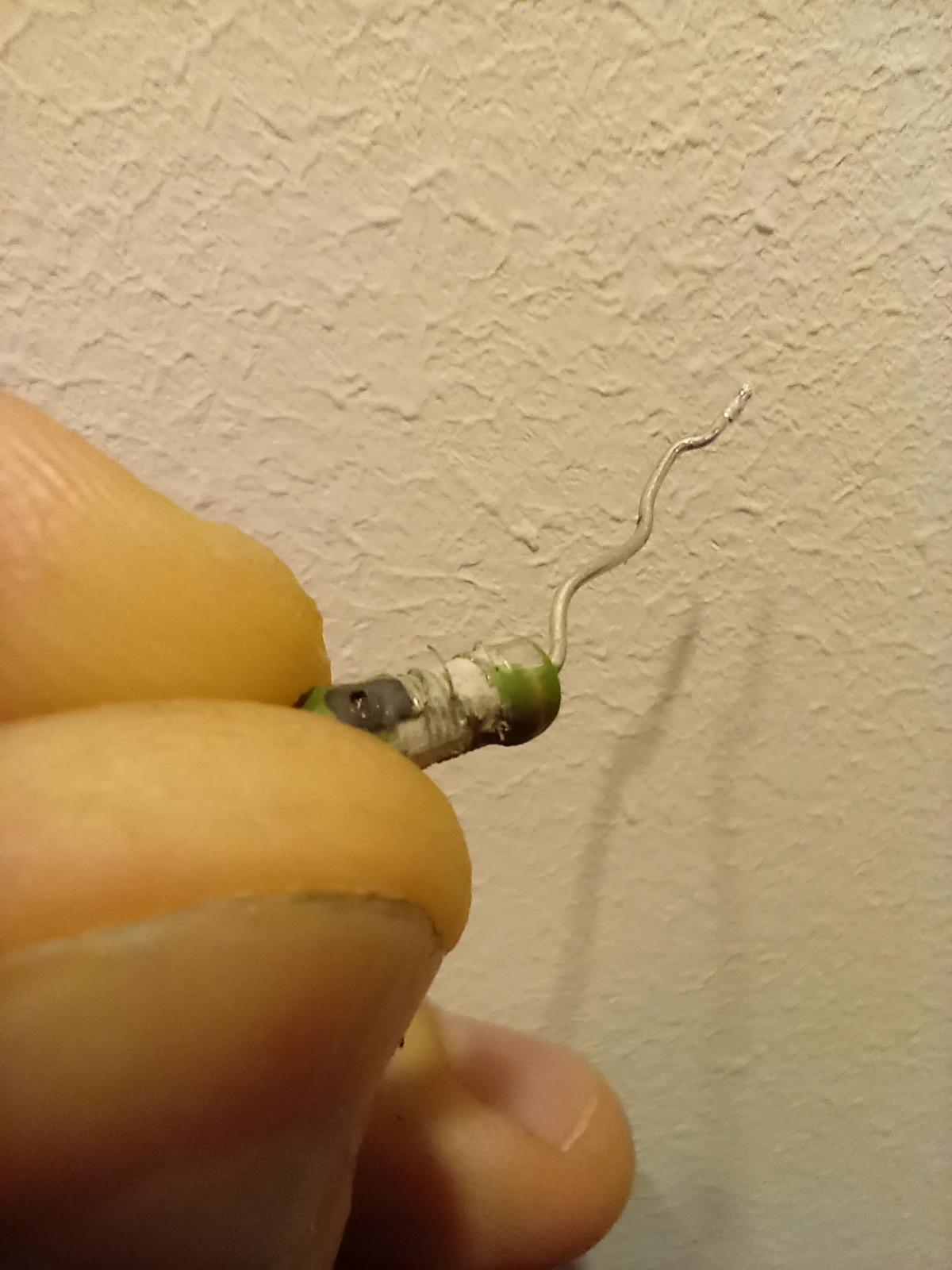

    Zdjęcie uszkodzonego rezystora.
    Za dużo to nie widać ale jakieś druciki są więc chyba będzie to drutowy.
  • #20 20166717
    dlugi20
    Przylutowałem rezystor drutowy 15Ω/2W i działa ok. i w ogóle się nie grzeje. Dalej mnie nurtuje pytanie o te rezystory bezpiecznikowe. Dlaczego się przepalają pomimo tej samej mocy i rezystancji. Indukcyjność?
