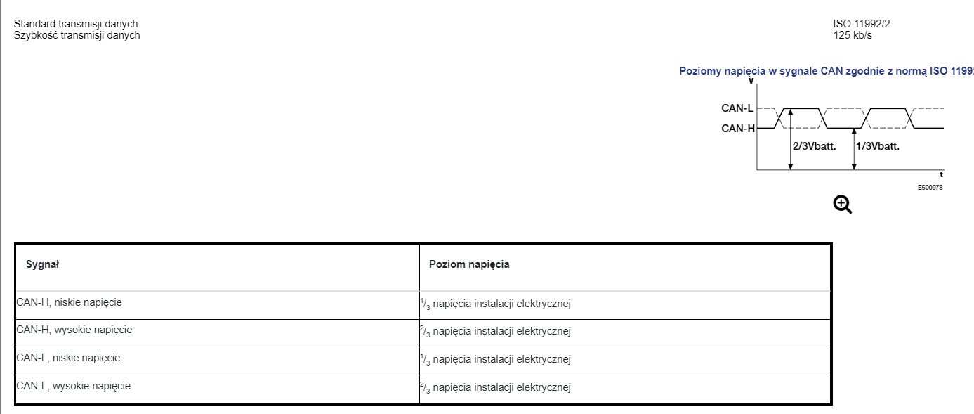

    Witajcie, szukam rozwiązania (układy/aplikacji układowej) która pozwoli zrobić konwerter między CAN ISO 11898 i CAN ISO 11992.
    Chodzi o konwersję poziomów sygnałów dla transmisji 125 kb/s. Wiec raczej wolno.
    CAN 11992 (CAN do komunikacji ciągnika siodłowego z naczepą/przyczepą) cechuje to że stan wysoki to 2/3 Vbat a stan niski to 1/3 Vbat. Czyli odpowiednio 8V i 16V
    Natomiast CAN 11898 to standardowy CAN wykorzystywany w motoryzacji stan niski 1,5 V; stan wysoki 3,5 V.
