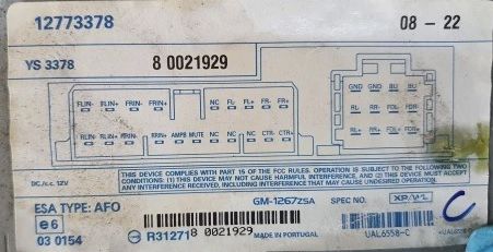

    Sprawa wygląda następując.
    Po dołożeniu customowego wzmacniacza samochodowego (4 kanałowego na 2 głośniki średnio tonowe i 1 nisko tonowy) oraz wyciągnięciu sygnałów z INów oryginalnego wzmacniacza w fabrycznych głośnikach podłączonych do tego wzmacniacza pojawiły się sprzężenia w charakterze strzałów szumów w losowych momentach, nie jestem w stanie uzależnić tego od częstotliwości dźwięku, może od wykorzystanej mocy na cały system lecz do tego też ciężko się odnieść.
    Czy dołożenie kondensatora może pomóc? Czy raczej jest to efekt jakiegoś sprzężenia zwrotnego do oryginalnego wzmacniacza? Wzmacniacz się w jakiś sposób uszkodził? Lecz jest to sygnał przed wzmocnieniem więc nie powinien uszkodzić wzmacniacza.
    Ktoś spotkał się z taką sytuacją i ma jakieś rozwiązanie?

  • #5 20156819
    wojtekjamrozek
    Poziom 3  
    Mając oryginalne radio nie mam wyjść RCA na dodatkowy wzmacniacz więc podłączyłem się bezpośrednio (zlutowałem przewody) do przewodów oznaczonych w ten sposób na oryginalnym wzmacniaczu
    Sprzężenia w Głośnikach - Dziwne sprzężenie w oryginalnym wzmacniaczu samochodowym
    więc sygnały wejściowe dla tylnych głośników.

    A to nie są czasem wejścia wysokonapięciowe i tam jest podpięta koncówka mocy radia przez co podpinając IN- do masy RCA zawierasz połówkę wzmacniacza różnicowego do masy?
    Odepnij cruncha i zmierz względem masy czy nie ma tam czasem 6V

    Poziom 3  
    Końcówki mocy są opisane na tej drugiej kostce na foto wyżej.

    Jak dla mnie na drugiej kostce jest koncówka mocy na subwoofery, głośniki pełnozakresowe grają ze wzmacniacza w radiu. Podaj model radia

    To jest wzmacniacz do środkowych głośników
    Głośniki przód tył mają kolejny wzmacniacz który ma takie złącza jak na foto tu niżej.
    I jak idąc twoim tokiem myślenia to skąd sygnał wejścia do wzmacniacza?
    Jeżeli crunch nie ma wejść hi input to potrzebujesz konwerter. Ale na początek zmierz czy na tych wejściach wzmacniacza Saab przy działającym radiu masz 6V względem masy, oraz zmierz na crunch czy masa RCA ma połączenie z masą.

    sosarek napisał:
    Słyszałeś o konwerterach Hi-Low?
    Konwerter rzeczywiście rozwiązał problem.
    Dzięki za podpowiedź.
