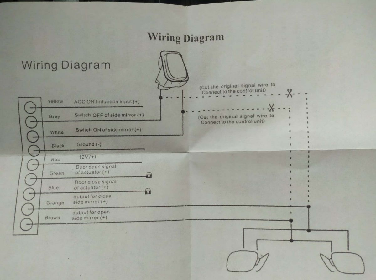

    Koledzy pomóżcie proszę,męczę się już trzy dni i poległem z podłączeniem modułu składania lusterek zamknij/otwórz z centarlnego.

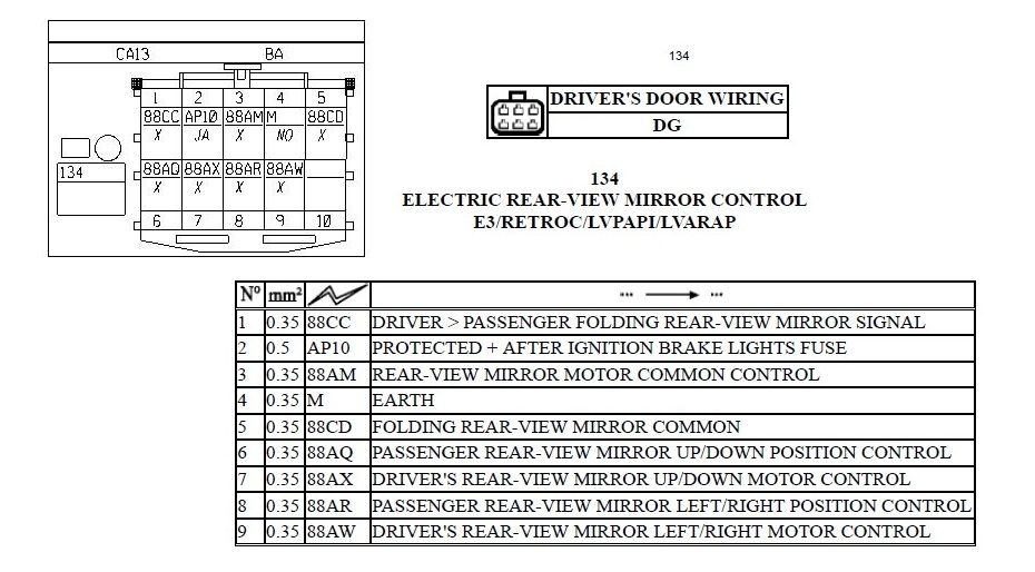

    Lusterka z multipleksem kostka silniczka 29pin na rysunku oznaczenie 1122
    Joystick oznaczenie 134
    lustro składane lewe 239
    Stały plus do zasilania modułu wziałem sobie z kostki R153 pin A1
    Po zapłonie joystick AP10 pin 2
    Masa joystick MB pin 4
    Przy kostce joysticka przciąłem przewódy pin1 88CC oraz pin 5 88CD
    Do przeciętych przewodów podłączyłem:
    do 88CC z modułu składania biały Switch ON następnie do drugiej końcówki przewodu 88CC z modułu brązowy Output for open side mirror (+)
    do 88CD z modułu składania szary Switch OFF następnie do drugiej końcówki przewodu 88CD z modułu pomarańczowy Output for close side mirror (+)
    Do centarlnego sygnały otwórz oraz zamknij mam podłączone zielony i niebieski z modułu.

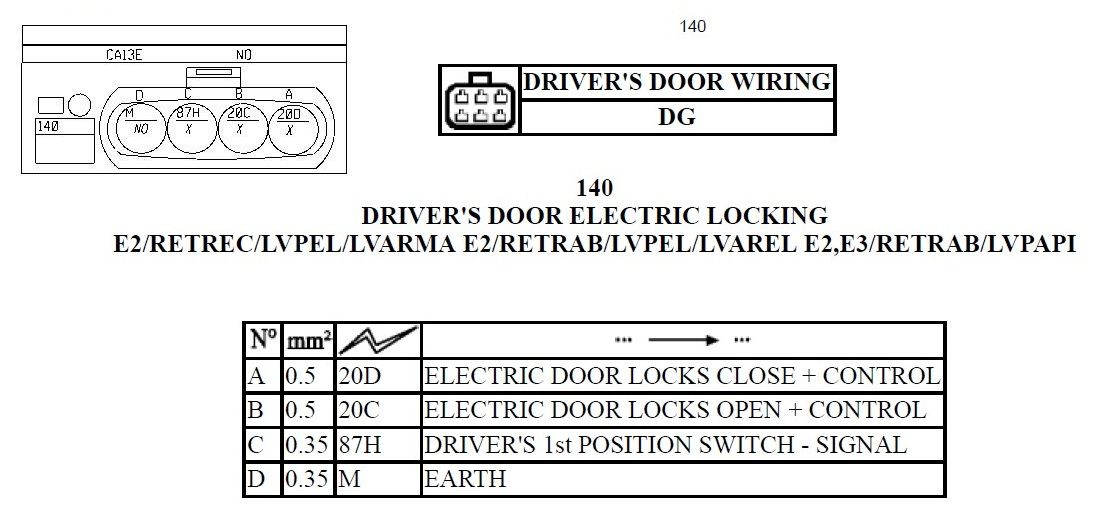

    Zielony z modułu Door open signal do kostki zamka B
    Niebieski z modułu Door close signal do kostki zamka A
    Co robię nie tak?, może trzeba przewody brązowy i pomarańczowy z modułu puścić za multipleksem 1122 do luster 239 do przewodów 3C i 3B, ale co wtedy z białym i szarym z modułu. Proszę dajcie cenne porady.

    W tym aucie szyby chodzą jak jest włożona karta i chwilę po jej wyjęciu. Jeśli lusterka są składane elektrycznie, spróbuj najpierw zmienić ustawienia w module UCH. Powinno dać się ustawić domykanie po zamknięciu z karty.
    Niestety nie mam teraz pod ręką schematów (urlop), dlatego nie podpowiem jak próbować podłączenia tego chińskiego modułu.
    Na początek najlepiej nie ciąć przewodów od przycisków zamykania, ale najpierw próbować sztucznie podać zasilanie po zapłonie i sprawdzić czy możesz zamykać szyby przyciskiem.

    Mam ustawione domykanie szyb od początku przy ponownym kliknięciu przycisku zamknij....szyby się domykają.Wrzuciłem tam schemat w PDF....może po urlopie byś znalazł czas na rozwiązanie problemu z modułem.
    Wiem że Ci którzy mają silniczek szyb bez multipleksu to w joysticku mają dodatkową elektronikę i lustra z tym chińskim modułem pracują normalnie....u mnie podejrzewam że chodzi tu o stosowne podpięcie do multipleksu gdzie wychodzą przewody bezpośrednio do lusterka.
