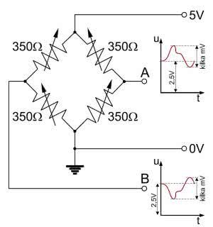

    Mam miernik LP7516 od wagi , elektronicznie sprawdziłem wszystko wydaje się być sprawne. Miernik po włączeniu i próbie tarowania zaczyna odliczać kolejne wartości, następnie blokuje się i piszczy i wyświetla ciąg znaków coś jak "nnnnnn" , następnie "uuuuuuuu". Nic w tym momencie nie można zrobić, po wyłączeniu i włączeniu dalej wyświetla ten ciąg znaków, dopiero jak "odpocznie" zaczyna odliczanie i blokada.
    Nie mam instrukcji od tego urządzenia i nie wiem co ten ciąg oznacza, przypuszczam, że jakiś komunikat o błędzie.
    Nadmienię, że miernik nie jest w tej chwili podłączony do wagi, na stole mam sam miernik.
    Może ktoś coś podpowie lub podrzuci instrukcję. W menu wchodzi normalnie, dopóki się nie zablokuje.

    A jak się zachowuje podłączona do belki tensometrycznej, a jak nie do podłączonej . Miałem kilka razy w tego typu wagach, że myszy dobrały się do silikonu na belce i przy okazji przegryzły cienkie przewody do czujników rezystancyjnych .

    Nie mam w tej chwili dostępu do belki i wagi. Mam tylko miernik, ale wg opisu klienta objaw uszkodzenia był bardzo podobny. Nie jestem jednak pewien czy to blokowanie to jest spowodowane brakiem podłączenia wagi czy objaw uszkodzenia?

    Jeżeli objawy są podobne to raczej sugeruje albo uszkodzenie samej belki, lub brak z nią połączenia . A może do testów podłączyć pod wyjście na belkę taki mostek z rezystorów Miernik wagi LP7516: działanie, tarowanie, błąd nnnnnn i uuuuuuu, instrukcja
