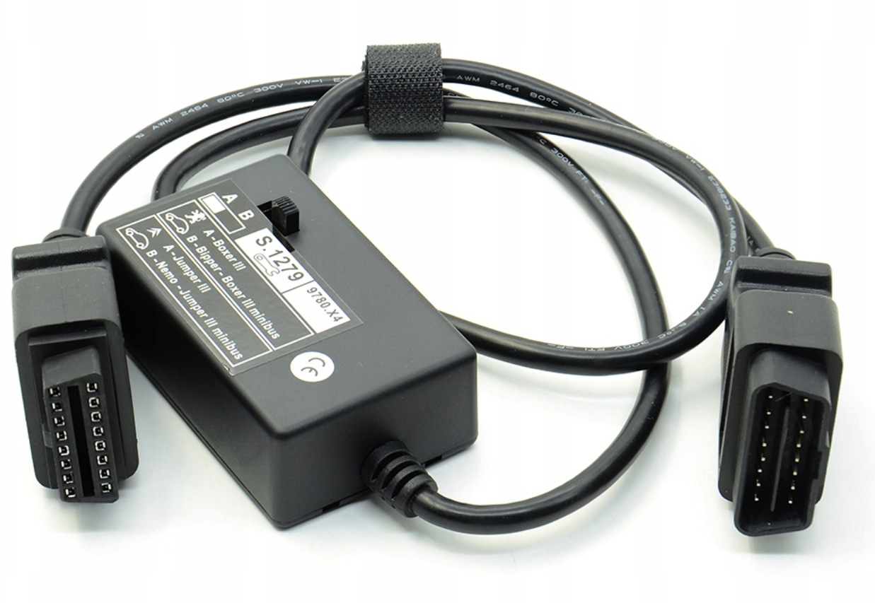

    Witajcie, orientuje się ktoś jakie funkcje (co robi) przystawka do S 1279 do interfejsu Lexia.
    Citroen/Peugeot - Funkcje przystawki S 1279 do interfejsu Lexia oraz konwerter CAN 11992/11898
    Szukam konwertera CAN 11992 <--> CAN 11898.
    Więcej w tym temacie https://www.elektroda.pl/rtvforum/topic3914465.html
    Michał
  • #2 20157263
  • #3 20157266
    miszkoo
    Tak to chyba to samo, bardziej mnie interesuje co on robi?

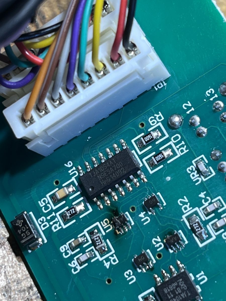

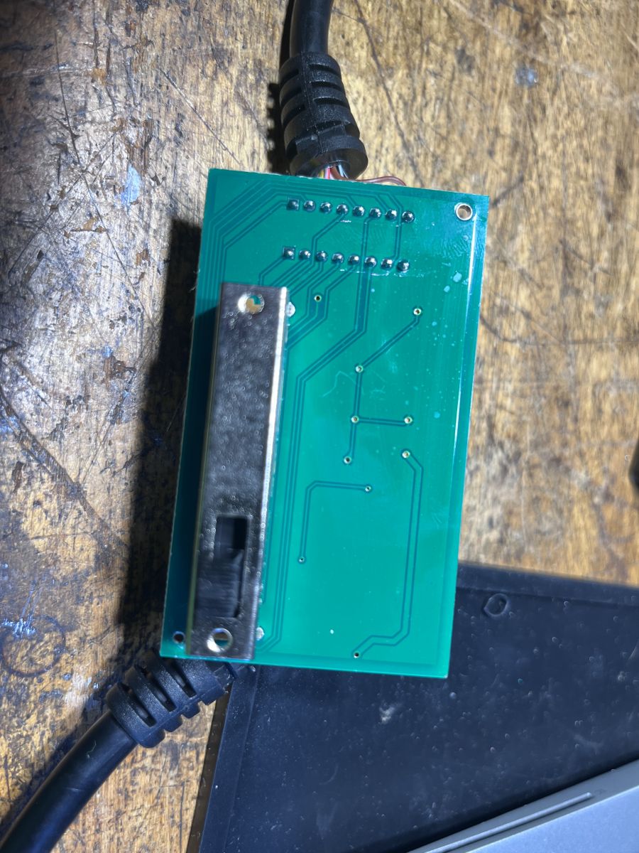

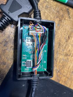

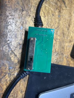

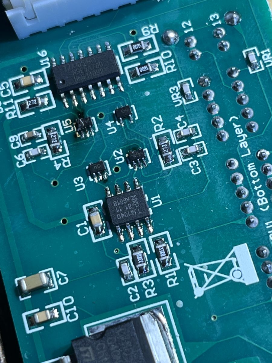

    miszkoo
    To proszę o to co jest w środku. Niestety oba układy TJA układy pracujące na ISO 11898 wiec nadzieja prysła.

    artur.heise
    dodaje kolejna linię diagnostyki CAN dla pojazdów tworzonych w kooperacji z Fiatem.
