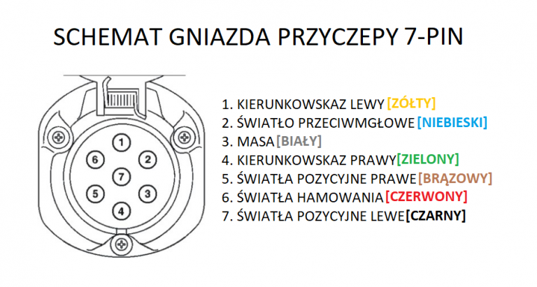

    Chciałbym zainstalować w przyczepie dodatkowy akumulator na potrzeby GPS, Czujnika otwarcia drzwi tak, by jeszcze przez jakiś czas po odpięciu przyczepy urządzenia działały.
    Niestety nie wiem jak rozwiązać problem ładowania owego akumulatora. W tej chwili urządzenia gps zasilane są prądem ze świateł postojowych i z tego samego źródła chciałbym ładować akumulator.
    Podpowiedzcie proszę, czy jest jakiś prosty sposób na rozwiązenie tego zagadnienia.

    Gniazdo 13pin i zasilanie stałe i po zapłonie do przyczepy.
    Tak jak powinno być.

    Odpowiedź prosta nie jest bo nie zdradziłeś tajemnicy jaki akumulator chcesz zainstalować, jakie jest złącze przyczepy, zasilanie 12V, 24V - możemy snuć tylko domysły.

    Akumulator głębokiego rozładowania. Instalacja jest 24V (przyczepa ciążarowa). Z auta wychodzą dwie wtyczki 7pin.
    Wolałbym zainstalować jeden akumulator, o ile to możliwe. GPS działa pod napięciem 5-28v

    Akumulator żelowy 12V 18Ah przetwornic obniżająca napięcie ładowania na 14,5V plus rezystor ograniczający prąd ładowania, do tego prosty układ rozłączający gdy napięcie spadnie poniżej zadanego poziomu i masz wszystko. Sprawdzone i wystarczy na tydzień pracy GPS. Też zasilane z linii świateł pozycyjnych naczepy. Przy odpowiednio dobranym prądzie ładowania nie uruchamia alarmu uszkodzonej żarówki.
