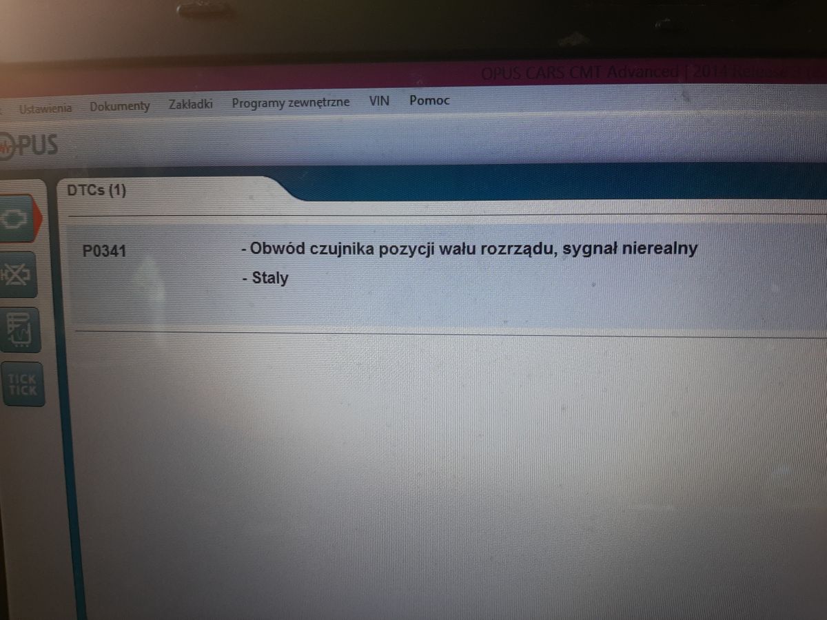

    Witam Panie i panowie.
    Otóż wyświetlił mi się komunikat exhaust workshop.
    Po podpięciu pod kompa wyświetlił się błąd p0341.
    Zgodnie z tym wymieniłem czujnik położenia wałka rozrządu i mechanik skasował błąd. Następnego dnia wywaliło znów to samo.
    Jakieś pomysły gdzie szukać przyczyny?
    Egr? Dpf?
    Pomożecie koledzy i koleżanki?

    1. Ustawianie rozrządu.
    2. Zasilanie w kostce czujnika
    3. Odległość od koła fonicznego i jego stan (czy nie brakuje wypustek).
    4. Pomiar ciągłości przewodu sygnałowego Czujnik -ECU
    5. Weryfikacja ustawienia czujnika na wale (jest uszczelniaczu od strony skrzyni biegów).
    PS Nowe zamienniki zdarzają się wadliwe.
    #3 20158795
    UCY 7400
    U kolegi co prawda w passacie ale z tym samym silnikiem okazało się, że wiązka od czujnika do ECU w jednym miejscu była przetarta.
