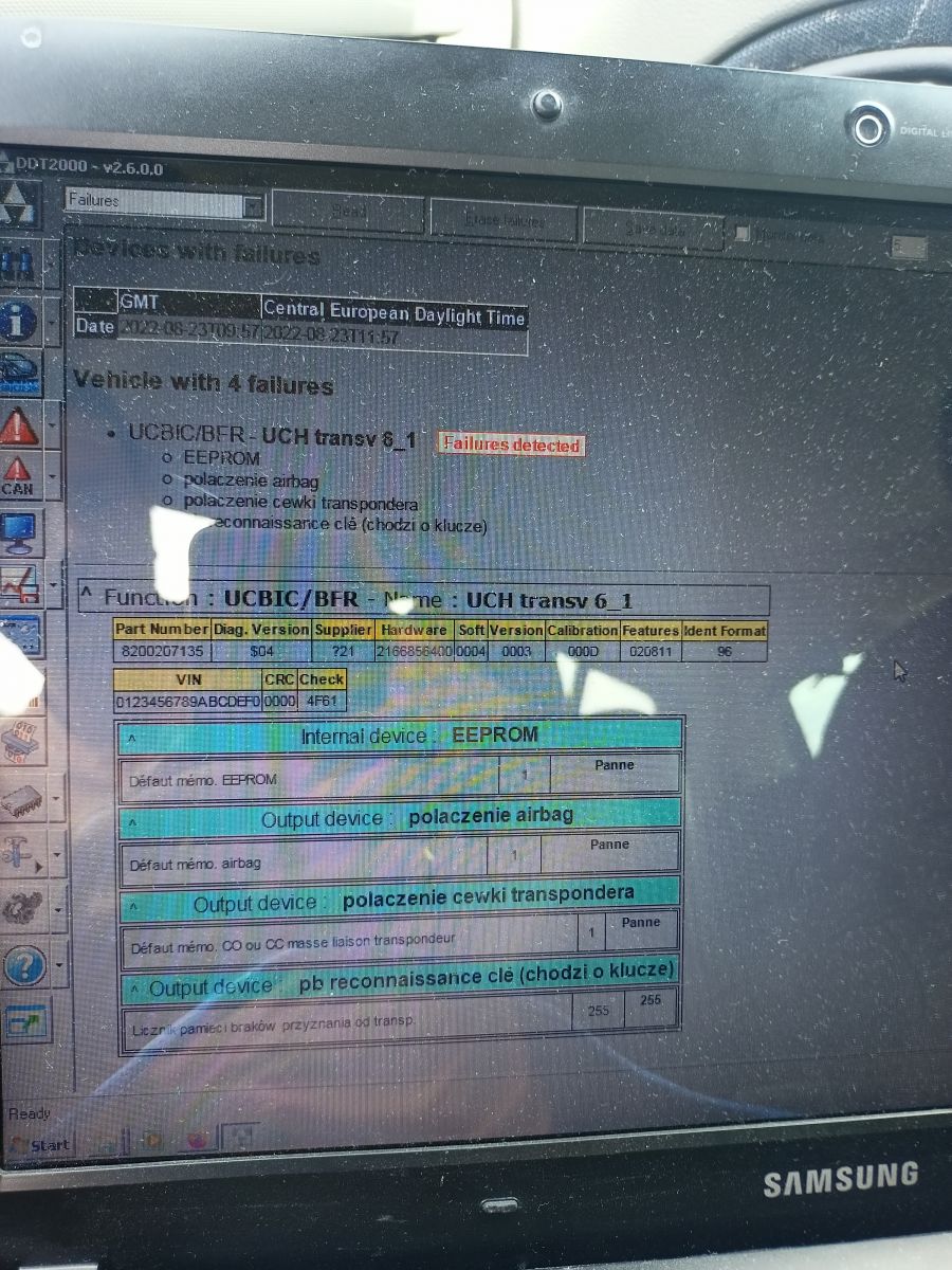

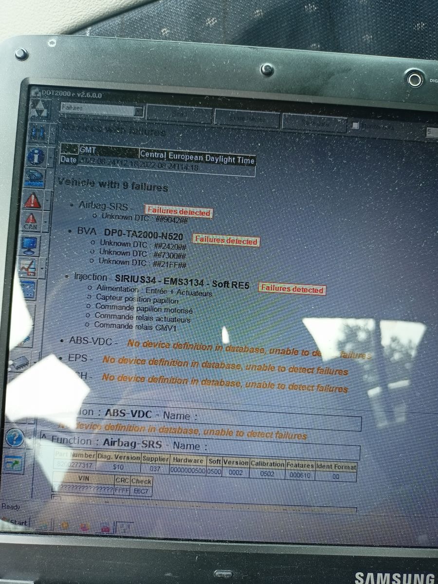

    Samochód Renault Clio 2002 1.4 16V PB + LPG, skrzynia automatyczna, ECU Siemens sirius 34, IMMO wycięte przez poprzedniego właściciela (kontrolki na emulatorze sugerują że działa poprawnie). Zaczęło się od problemów z odpalaniem ciepłego silnika, wymieniono czujnik położenia wału, bez skutku. Po wyciągnięciu czujnika do pomiarów i ponownym zamontowaniu już nie udało się odpalić samochodu tj. samochód kręci rozrusznikiem ale nie daje napięcia na cewki, pompe podczas zapłonu słychać na ok sekundę. Przekaźniki sprawdzone, masy na ile umiałem też, bezpieczniki w komorze silnika sprawdzone. Czujnik położenia wału ma prawidłową oporność - mierzona na pinach wtyku do ECU, niepokoi tylko napięcie ACV generowane przez czujnik podczas kręcenia rozrusznikiem 0.3V a ma być podobno 3-5V (ale zasugerowano że może to wynikac z marnej jakości miernika). Wyczytałem też gdzieś że ważne aby na pinie 66 do ECU było napięcie, u mnie cisza.

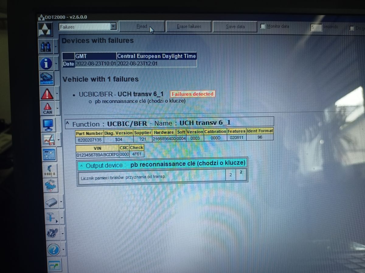

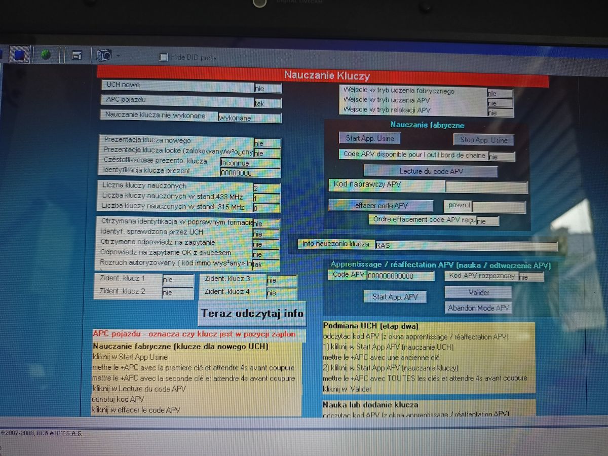

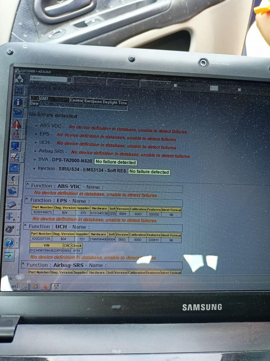

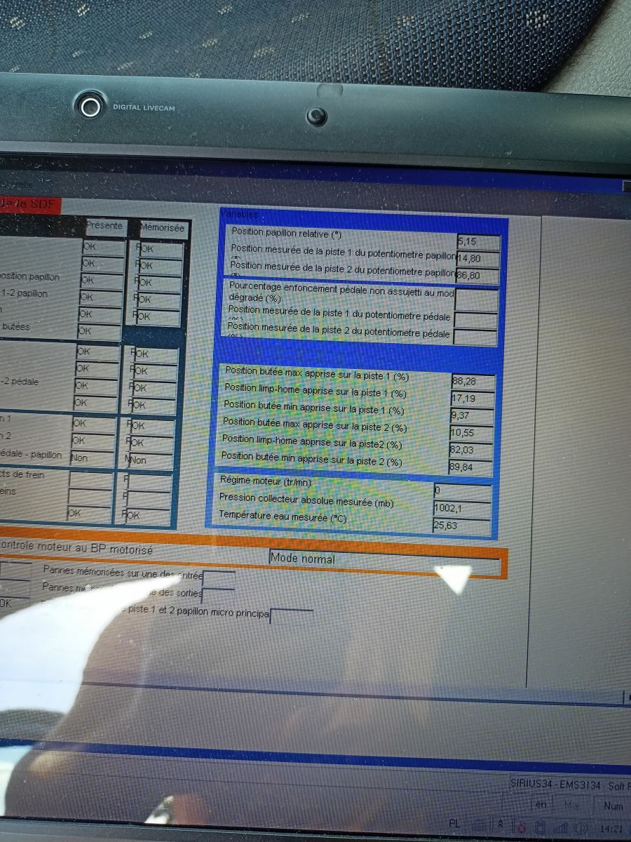

    Próbuje przeprowadzić jakaś diagnostykę przy pomocy DDT2000, ale idzie mi średnio, dołączam zdjęcia co się dało dowiedzieć
    Renault Clio 1.4 16V - Nie odpala, brak zasilania cewek Renault Clio 1.4 16V - Nie odpala, brak zasilania cewek Renault Clio 1.4 16V - Nie odpala, brak zasilania cewek Renault Clio 1.4 16V - Nie odpala, brak zasilania cewek
    Przed i po kasowaniu błędów i 2 próbach odpalenia

    Przy okazji wrzucam filmiki z DDT2000 podczas kręcenia rozrusznikiem.
    Niepokoi zero obrotów.

    No niestety 150zl wydane na marne. Nadal nic, DDT2000 pokazuje nadal 0 obrotów.
    Jeszcze kilka błędów po zamontowaniu czujnika. Jednak po wykasowaniu już się nie pojawiają. Chyba jednak konieczne będzie holowanie samochodu do elektronika samochodowego. Daje sobie czas do jutra ale nie mam już pomysłów.

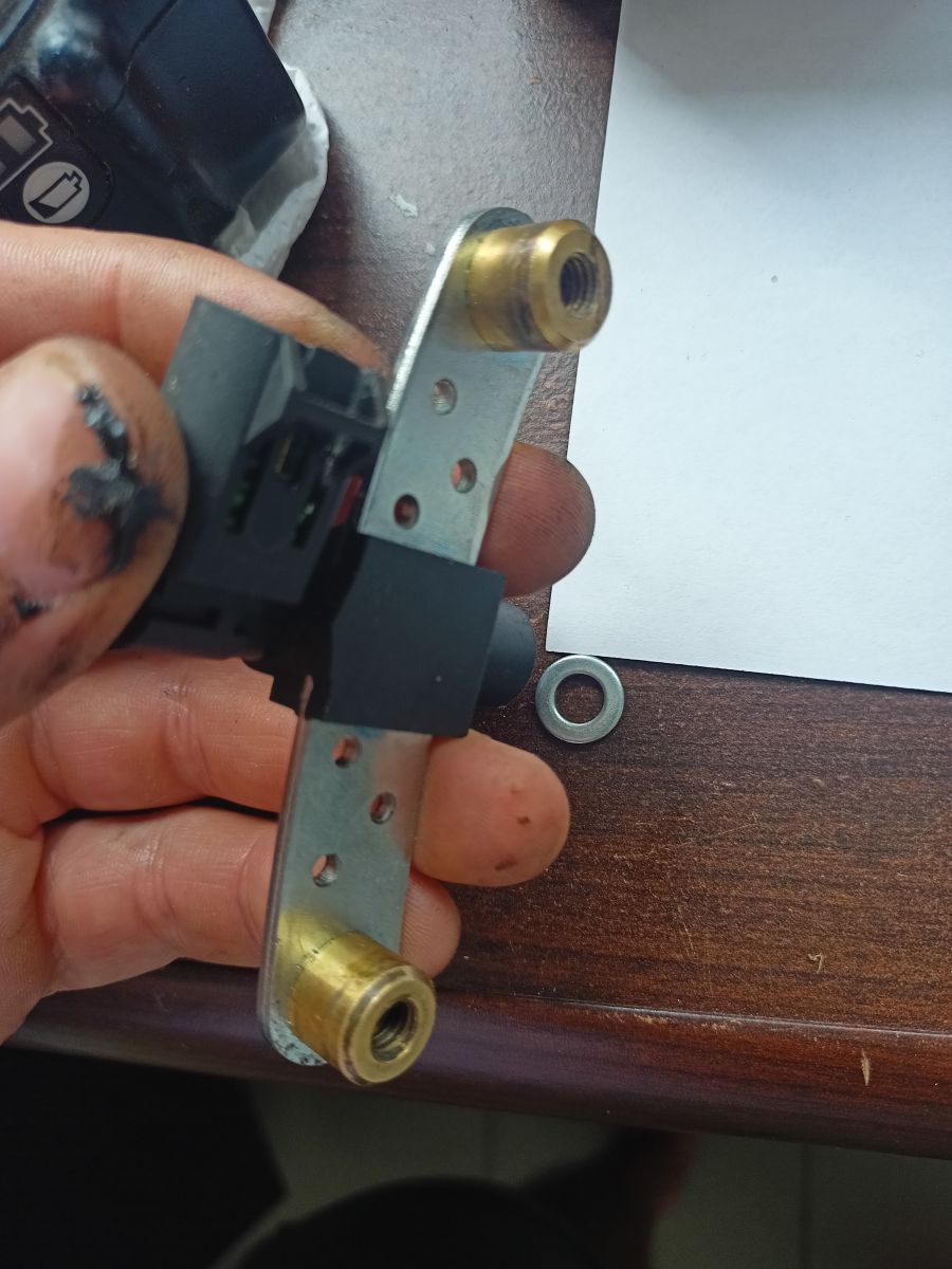

    koleś kit napisał:
    Rozumiem że wszystko niby dobrze tylko Ecm nie widzi obrotów tak? Jak nie widzi to nie włączy przekaźnika pompy ,normalne. NIe masz oscyloskopu czasem? Zmierzyłeś przy samym ecm rezystancje z czujnika?
    Przed ostatni krok to właśnie otwarcie ECU i zmierzenie wewnątrz rezystancji na pinach - pomiar idealnie.
    Teraz UWAGA udało się odpalić samochód 😂😂😂
    Generalnie oglądałem czujnik czy przypadkiem czegoś źle nie zamontowałem, czy jest jakaś inna możliwość montażu itp... moją uwagę zwrócił fakt że czujnik wydaje się być trochę zbyt mocno przesunięty w stronę akumulatora tj. zobaczcie na foto - czujnik ma takie jakby dwie nitonakrętki które wchodzą w takie gniazda montażowe na skrzyni i w mojej ocenie wchodzą zbyt głęboko oddalając czujnik od wału. Poluzowalem trochę śruby i wypchnalem czujnik z gniazda w stronę silnika - samochód odpalił na dotyk... Kosmos...
    Plan jest taki aby albo włożyć w gniazda w które wchodzą czujnik jakieś podkładki i przesunąć go trochę.
    Masakra, nie spodziewałem się czegoś takiego...
    Bardzo dziękuję wszystkim za pomoc, bardzo dużo mnie nauczyliście 😁
