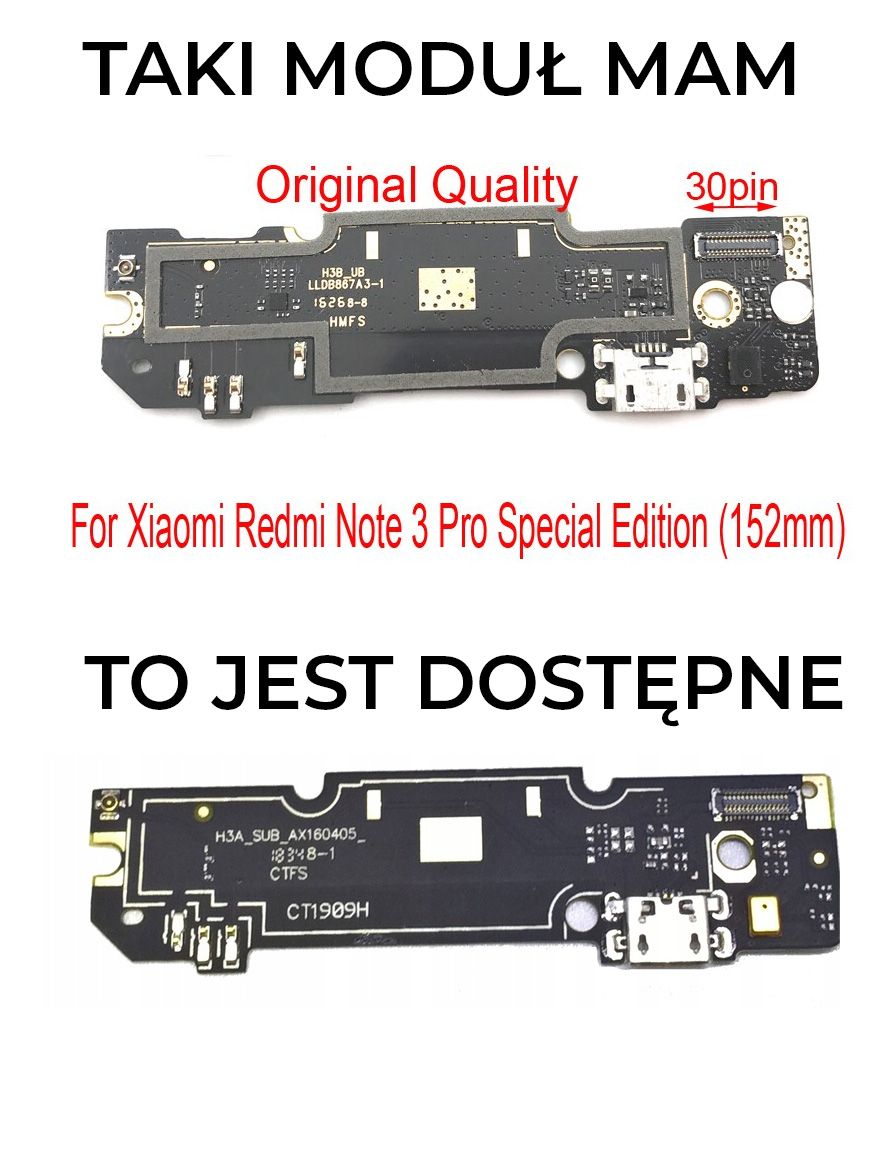

    witam,
    uszkodziło mi się gniazdo ładowania smartfona - Xiaomi Redmi Note 3 - stary telefon ale mi wystarczał. Uszkodzeniu uległ ten bolec wewnątrz gniazda. Chciałem wymienić cały moduł zasilania - bo to prosta robota z tym, że ciężko mi znaleźc cześci. Mój jest oznaczony jako: H3B_UB LLDB867A3-1 HMFS.
    Jest sporo dostępnych takich modułów ale do modelu Redmi note 3 pro. pytanie - czy to zadziała? Są one oznaczone H3A_SUB_AX160405_wCHMN3-QW. Wyglądają praktycznie identycznie - po lewej jest przyłącze kabelka, po prawej taśmy (i tu i u mnie jest 30pin).
    Pytanie - czy to zadziała? Na aukcjach twierdzą ze tak. Są jeszcze wersje z 24 pinami na taśme.
    Róznice widze na płytce - w mojej wersji po lewej stronie mam 4 takie małe "dynksy" - w wersji pro ich nie ma.
    Załączam poglądowo jak to wygląda. Może ktoś by mi pomógł namierzyć taką cześć? Byłbym wdzięczny. chyba ze moge kupić na aukcji tą inną wersje i zadziała?

    To co jest dostępne z reguły to zamienniki ogołocone ze wszystkich zbędnych według Pana Chińczyka elementów. Jak zadziała to albo nie do końca, albo nie na długo. Najlepiej zostawić oryginalną płytkę i wlutować samo nowe gniazdo. Jak nie czujesz się na siłach podzwoń po serwisach w okolicy, budżetu to nie powinno zrujnować i będziesz miał pewność że wszystko działa.

    chetnie bym to sam zlutował ale nie mam wprawy w tak drobnych elementach - mam tylko zwykła klbową lutownice a tu raczej delikatna robota. ile taka naprawa powinna kosztowac? (samo przelutowanie gniazda)

    z tego co kojarzę regulaminy zabraniają wycen:) Podzwoń po okolicznych serwisach i popytaj
