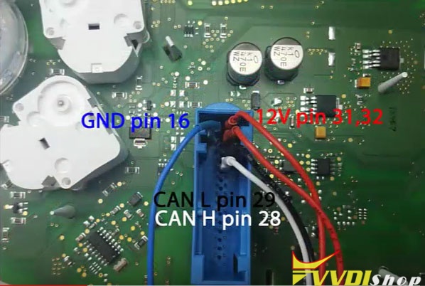

    Witam, mam problem. Superb II lift 2014r 3t1920841m. Podczas demontażu konsoli utracilem bezpowrotnie połączenie z licznikami. Samochód odpala i gaśnie. Liczniki się świeca fis kontrolki. Jak odepnę liczniki, to kręci nie odpala. Radio zaczeło wołać o kod. Prawie wszędzie zapisany bład u0155(brak syganlu z 17 instruments), do tego oczywiscie w ecu p1570 immo zblokowany rozruch.
    Próbowałem launchem w samochodzie i nie idzie połączyc się z licznikami..
    Liczniki na stół i vcds zero reakcji..
    Użyłem tych pinotów:
    Superb II - Brak komunikacji z licznikami 17 3t1920841mvvdi2-2012...perb-3.jpg Download (88.54 kB)
    Czy moze potrzebuję dać rezystor między liniami can??

    #3 20157704
    elektryku5
    Niektóre wersje VCDS nie łączą się na stole z budzikami UDS, ale wystarczy spiąć to przez gateway i powinna działać diagnoza.
    Teraz już na 100% nie pamiętam, ale VCP chyba był w stanie łączyć się bez GW.

  • #6 20157730
    Sivyx
    elektryku5 napisał:
    Gdzieś klon vcp chyba sie wala.. Zaraz spróbuję lanchem na stole. Mam jeszcze odisa s/e, ale na krótko jeszcze nic nim nie robiłem.
    Fakt vcds nie ogarnął na stole, launchem poszło. Gada ok, testy robi itp.
    Superb II - Brak komunikacji z licznikami 17 3t1920841m300412207_...7615_n.jpg Download (129.73 kB)
    Troche niby wiem, ale jak ktoś podrzucił, co ma się dziać z rezystancja między liniami can we wtyczce do liczników, albo liniami do masy to by mnie oświeciło. Dzięki kolegom za pomoc...
