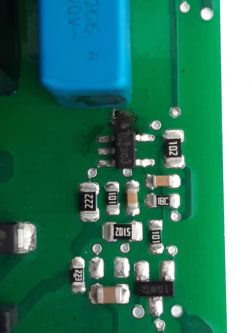

    Zmywarka zdechła. Moduł dostał strzała z dwóch faz (poluzował sie przewód zera w skrzynce przyłączeniowej i po zapaleniu światła na piętrze L2 wróciła N-ką do zmywarki). Z wstępnych oględzin uszkodzeniu uległy elementy.
    Bosch SMV46KX01E - moduł po przepięciu - próba naprawy - identyfikacja elementu
    1- warystor z kontrolą termiczną T14 K300
    2- T3CJ
    3- TNY274GN
    4- kondensator 100µF/450V
    5- i wyparował kawałek cienkiej ścieżki przy termistorze
    Obecnie zamówiłem części oprócz -2. Nie wiem co to za układ. podchodzi mi pod przetwornicę, ale nie jestem pewien. Proszę o pomoc w identyfikacji Oznaczenie T3CJ
    On i najbliższa jego okolica wytwarzają napięcie zasilania procesora 3.3V. Jednak zanim w padniesz w koszta sprawdź po prostu czy procesor nie ma zwarcia (kondensatorki SMD) bo jak on padł to co Ci z naprawy całości?

    Gedania76
    Dziękuję Ci za wskazówkę, czyli ten element to dioda prog. tylko w obudowie SOT25. I sprawdziłem jak zasugerowałeś kondensatory. Znalazłem jeden, który na pomiarze ma 28Ω. Czyli nie będę dalej drążył. Procesora nie ogarnę, a pewnie jeszcze zabawa z oprogramowaniem.
    Chwila pomału akurat to nie jest kondensator tylko cewka...

    Poszukaj dokumentacji od procesora i sprawdź które to wyprowadzenia zasilanie i masa i po ścieżkach znajdz kondensatory smd blokujące i tam zmierz czy nie masz zwarcia.

    TONI_2003 napisał:
    tylko cewka
    Dzięki za skorygowanie, Postaram się przywrócić zasilanie i zobaczę co dalej.
    Czy uklad TL431 bedzie dobry na miejsce T3CJ ?
  • #7 20161368
    TONI_2003
    Moderator
    Gedania76 napisał:
    Czy układ TL431
    Nie to jest stabilizowana dioda Zenera TL431 (występuje w różnych obudowach)...
  • #8 20161401
    Telo
    Serwisant RTV
    Jeżeli chcesz inwestować w zakup częsci nie sprawdzając obwodu zasilania Twoja sprawa ale jeżeli uszkodzony 2- T3CJ i masz na tym układzie zwarcie to na 100% uszkodzony MCU.
