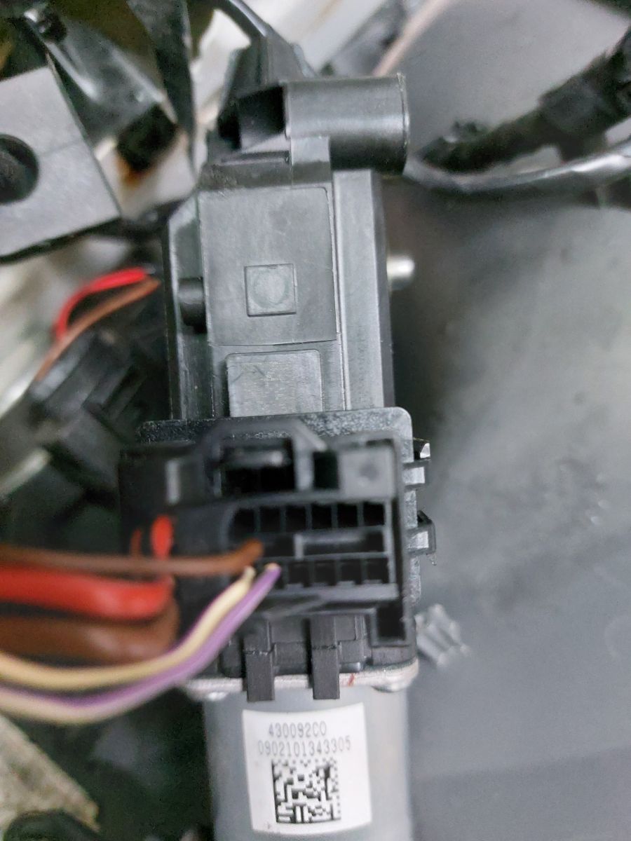

    Witam, mam pytanie jak sterowany jest silniczek szyby, czy tam sterowanie jest kanem. Seat Ibiza 6j 2009r - Nie dziala tylna prawa szyba. Zasilanie i masa jest na czerwonym i brązowym a jak nim zasterowaz, jest tam moduł po drodze.

    Podejrzewam że uwalona elektronika w silniczku, ten

    Wymieniłem silniczek i wszystko działa
